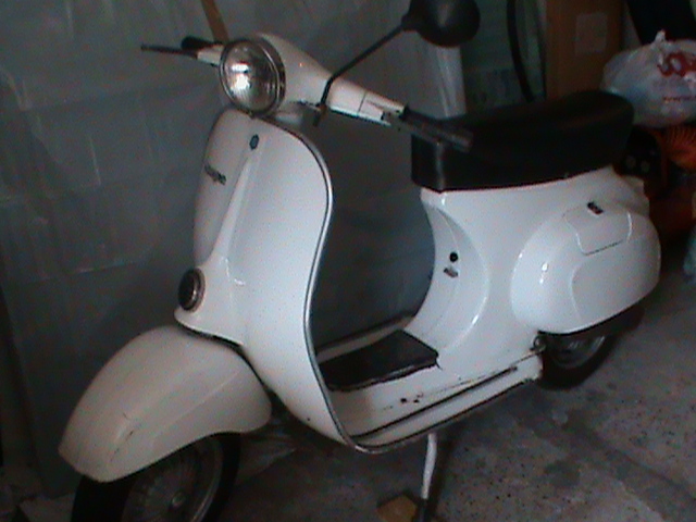

Dimenticavo di precisare che si sta parlando di una primavera del 75
Eccola
151,02 KB
Ciaooo e grazie a tutti per le dritte

Inserito il - 20/10/2012 : 20:23:01  Mostra Profilo Invia a et3jeans1976 un Messaggio Privato
Bella vespotta!!
Complimenti
