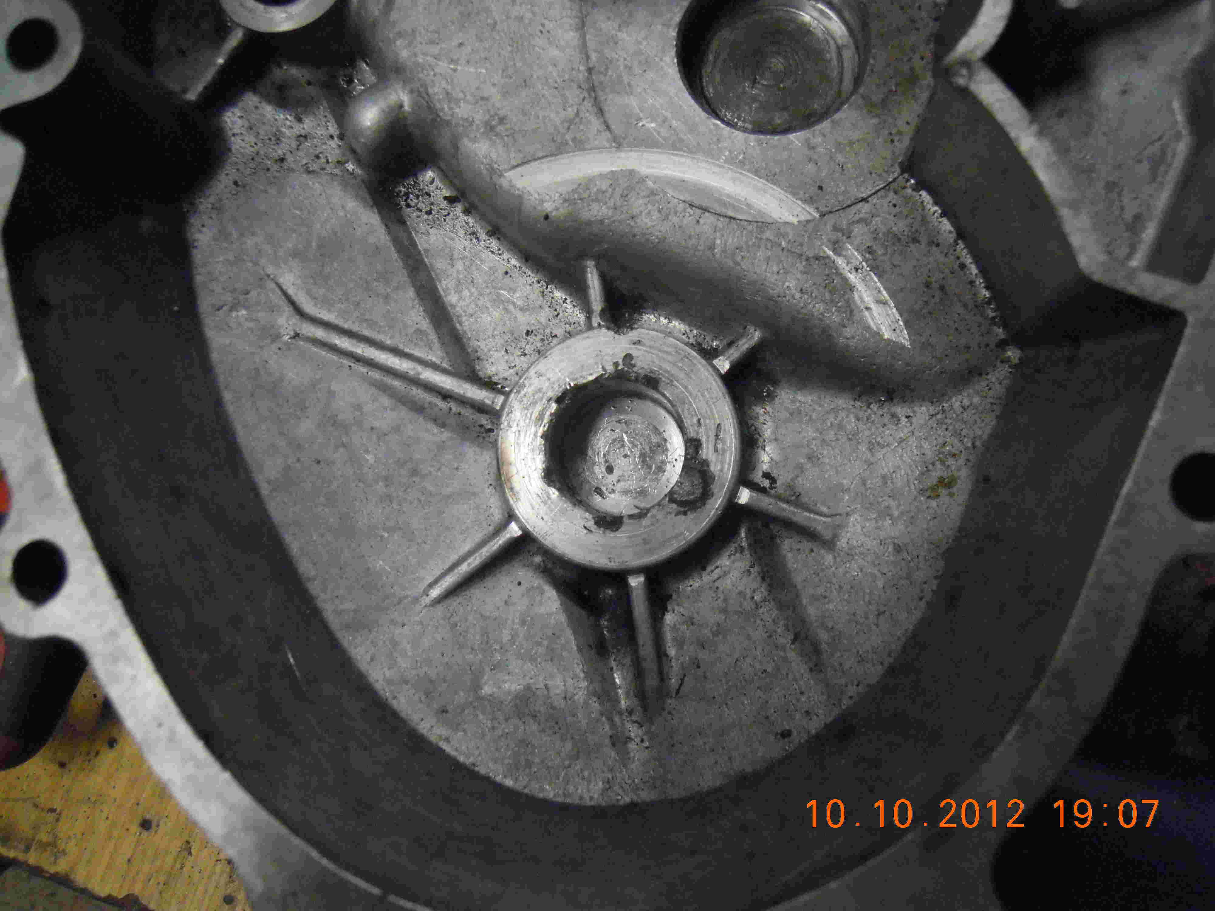

Inserito il - 10/10/2012 : 21:49:12  Mostra Profilo  Clicca per vedere l'indirizzo MSN di diego50special Invia a diego50special un Messaggio Privato
ecco qua il carter originale dannegiato, che ne dite voi?
