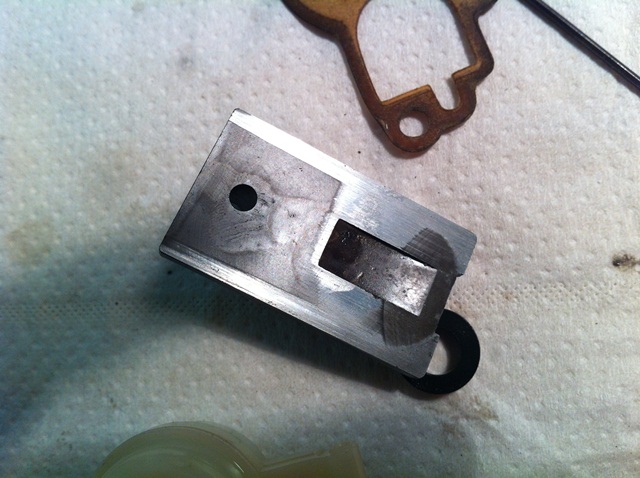

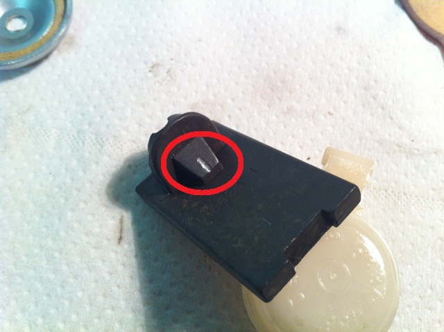

Inserito il - 20/09/2012 : 09:05:01  Mostra Profilo  Visita l'Homepage di 1982LIPR Invia a 1982LIPR un Messaggio Privato
Allego le foto della valvola a farfalla.
Come si nota la valvola non è del 125.
In rosso il punto di ususra che dicevo prima.
86,17 KB
113,57 KB

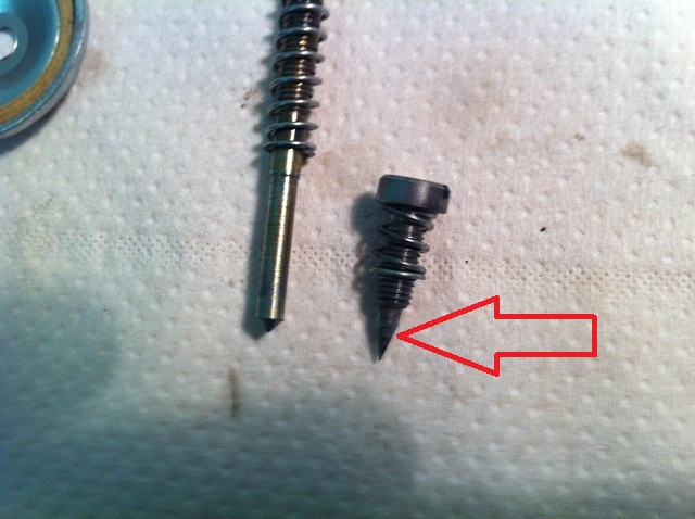

Inserito il - 20/09/2012 : 09:07:21  Mostra Profilo  Visita l'Homepage di 1982LIPR Invia a 1982LIPR un Messaggio Privato
Allego anche una foto dello spillo e della vite di regolazione.
Secondo voi la vite laterale (freccia rossa) è corretta?
Grazie.

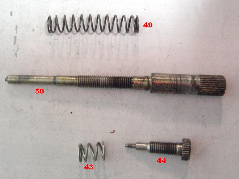

Inserito il - 20/09/2012 : 18:19:01  Mostra Profilo  Visita l'Homepage di 1982LIPR Invia a 1982LIPR un Messaggio Privato
Ho notato che sul completo topic di MIMMO appare questa foto, dove la vite n°44 è sensibilmente diversa dalla mia.......
C'è un'anima PIA che mi dice quali delle 2 è corretta???

Inserito il - 25/09/2012 : 08:22:56  Mostra Profilo  Visita l'Homepage di 1982LIPR Invia a 1982LIPR un Messaggio Privato
Colleghi vespa-dipendenti !!!
Vi comunico che ho risolto il problema !!!!
E' esattamente come sopra e cioè lo spillo del minimo che montava il mio carburatore era completamente errato !!!!!
Mi è arrivato da SIP lo spillo originale che corrisponde a quello in foto di Mimmo numerato con il 44.
Appena montato quello giusto la vespa è rinata! ora è perfetta e risponde benissimo alle variazioni di movimento delle viti di regolazione.
