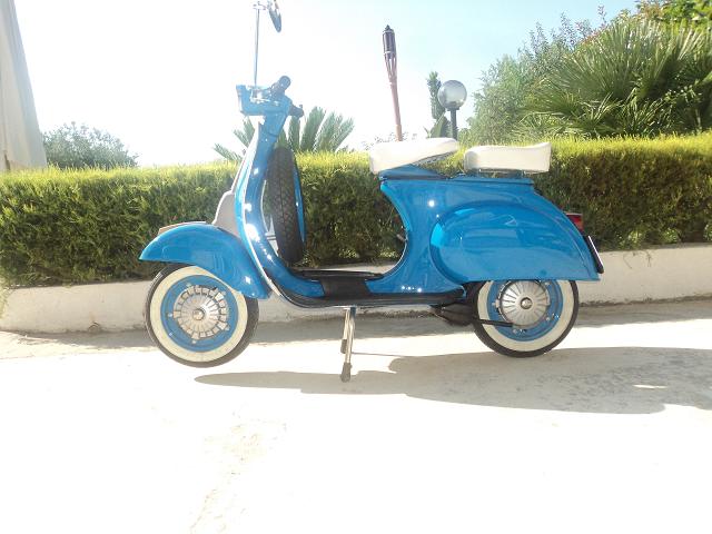

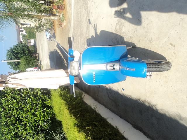

Decisamente sui generis ... lo specialino di topolino
Inserito il - 21/08/2012 : 18:31:20  Mostra Profilo Invia a sanrem un Messaggio Privato
A me piace parecchio !!! Complimenti ! Io non mi vergognerei ad andarci in giro...
Se la vede un utente in particolare del forum fanatico dei puffi , te la compra a qualsiasi prezzo !
Secondo me la forcella non é storta , é solo un effetto ottico !! Il parafango peró é storto !
Se si guarad bene la forcella sembra storta perché il manubrio é leggermente girato e il parafango é storto !
Scommettiamo una birra ???

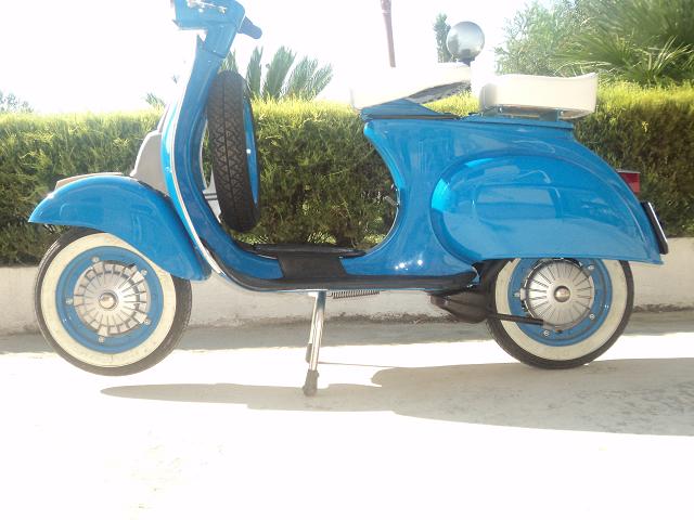

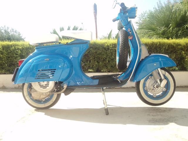

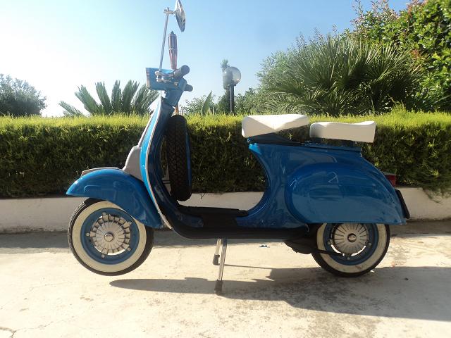

ragazzi ecco altre foto ditemi tutto!!

Inserito il - 21/08/2012 : 20:17:17  Mostra Profilo Invia a et3jeans1976 un Messaggio Privato
Secondo me la forca è a posto per quel che posso giudicar dalle foto
Come dicevo è il manubrio storto ed anche un po' il parafango.
Piuttosto metti il tappo al foro che c'è nel mozzo per chiudere l'axxoppiamento del meccanismo dl contachilometri. Prima di chiudere, inonda con del grasso al litio bianco.
Inserito il - 21/08/2012 : 21:01:56  Mostra Profilo Invia a Steck81 un Messaggio Privato
Cavalletto commerciale di fattura semi pessima ci manca poco che la vespa voli.. il parafango repro brutta.. sistema con le mani
Inserito il - 21/08/2012 : 21:59:45  Mostra Profilo Invia a robert16fj un Messaggio Privato
bella a me piace!!!la sella doppia è molto chic!!!
PERSO.
Inserito il - 21/08/2012 : 23:18:03  Mostra Profilo Invia a sanrem un Messaggio Privato
Quel cavalletto va sistemato , altrimenti con un minimo colpo da vespa va per terra !!
Quoto Et3 , la forca è dritta !! Il volante leggermente storto e parafango da raddrizzare.

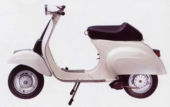

Inserito il - 22/08/2012 : 11:39:50  Mostra Profilo Invia a sanrem un Messaggio Privato
leonardo console ha scritto:
come dev'essere il cavalletto?
Dipende di che hanno é la tua special ! Essitono due tipi diversi.
In ogni caso quello é sbagliato , vedi come sta dritto ?? La vespa dovrebbe rimanere leggermente arretrata. Se un bambino si appoggia , quella fa un passetto in avanti e si sdraia !!!
