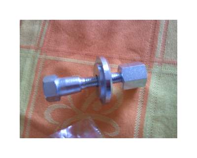

Allora:
questo serve per estrarre il volano
13,1 KB
