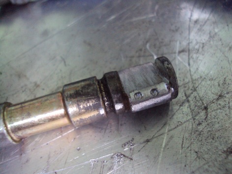

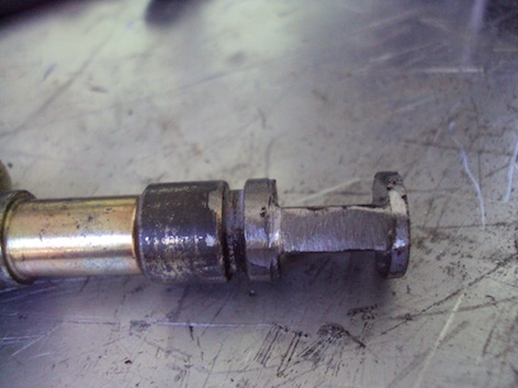

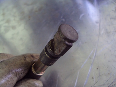

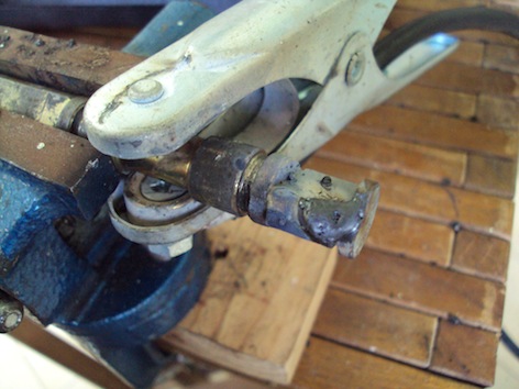

...un buongiorno a tutti. Stavo cambiando le placche dei freni posteriori quando ho visto che l'asse del freno era consumato e l'angolo era smussato. Avendo avuto qualche problemino per reperire il pezzo nuovo, ho provato a ripararlo. Secondo voi puo' bastare come restauro?
Ho iniziato pulendo con una lima la parte ossidata, poi ho fatto due piccoli fori per far attaccare meglio la saldatura. Ho messo un po' di materia ed infine ho tolto l'eccesso. Speriamo che tenga per un po' di kilometri!
