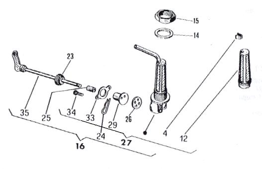

il rubinetto sul serbatoio si smonta facilmente o ci vuole una chiave apposta?

Ci vuole un'apposita chiave
Inserito il - 27/07/2012 : 14:33:52  Mostra Profilo  Visita l'Homepage di mimmo  Clicca per vedere l'indirizzo MSN di mimmo Invia a mimmo un Messaggio Privato
solo se vuoi togliere tutto l'accrocco, altrimenti basta un cacciavite
Inserito il - 27/07/2012 : 14:38:36  Mostra Profilo  Visita l'Homepage di mimmo  Clicca per vedere l'indirizzo MSN di mimmo Invia a mimmo un Messaggio Privato
