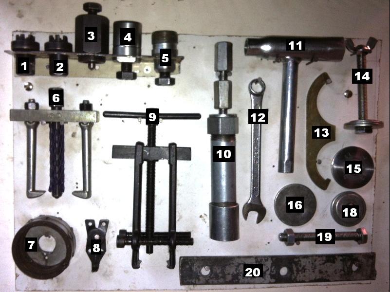

lo sò già che qualcuno lo ha più bello...
io ho questo
ovviamento l'ho fatto io, anche gli attrezzi (quasi tutti )
ve li presento
1, 2, 3, 4 e 5 = estrattori vari per volani e frizioni
6 = estrattore universale per impieghi generici, lo uso raramente, spesso per sbloccare pistoni
7= campana per estrazioni cuscinetti, costruita con due piste esterne di cuscinetti di banco large e un rondellone, saldata in fretta e furia alla buona e con la ripromessa di farla poi meglio ma è rimasta così...
8= Levaparaoli, favoloso
9= estrattori per cuscinetti su alberi
10= estrattore/inseritore di alberi, c'è un post altrove dove ne illustro costruzione e funzionamento
11= chiave di candela, non avevo dove metterla
12= chiave da 12 fresata per smontare le crocere large
13= bloccafrizione
14= smonta/monta frizione
15= rondelle calibrate 46,85
16, 18= rondelle smontaggio cuscinetti
19= banale perno M10 X 120, ha tirato più cuscinetti lui....
20= barra smontaggio crocera
21= il 17 non esiste e neanche il 21
lo so, lo so...
stavolta il pannello non è nemmeno brico, è un pezzo di truciolato e i ganci son fatti con banali chiodi...

se un giorno passerò per sorrento sarà la prima cosa che vengo a rubarti

Bhe...che siano belli ho brutti la cosa principale è che facciano il proprio dovere e a giudicare dai tuoi lavori direi che lo facciano alla grande. Secondo mè i tuoi attrezzi e le tue mani lavorano anche meglio di molte assistenze piaggio!!!

Praticamente sono gli attrezzi quasi indispensabili per rifare un motore!!!!

Mi sa che devo comprare gli estrattori ...

Devo farmi il 10... Devo...

http://www.vespaforever.net/forum/topic.asp?TOPIC_ID=25409

È proprio una figata !!!
Adesso so cosa fare quando piove , quando ho tempo , quando non ho altre prioritá e quando mia moglie non mi rompe le balle per andare a fare la spesa....!!
Mmmmmmmhhhhh , credo che quest'attrezzo mi accontenteró di guardarlo in foto !!

Lo sò, lo sò... ho già stampato quel post insieme a quello relativo al monta/smonta spinotto!
