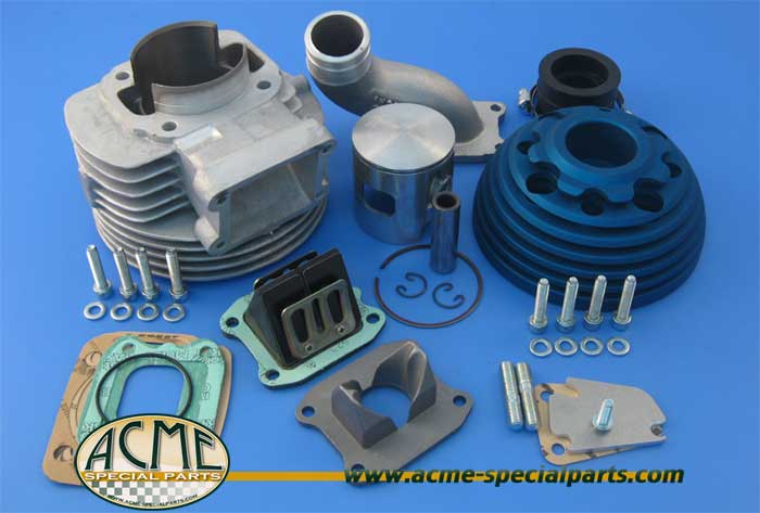

Pk_Damiano_4Hp
Damiano
Città: Albano Laziale
711 Messaggi
Inserito il - 16/10/2012 : 20:21:34  Mostra Profilo  Clicca per vedere l'indirizzo MSN di Pk_Damiano_4Hp Invia a Pk_Damiano_4Hp un Messaggio Privato
è questo?
o questo?
http://www.facebook.com/#!/WhiteOneRacingVespa
andycappuccino
Città: tokyo
36 Messaggi
Inserito il - 17/10/2012 : 16:00:53  Mostra Profilo Invia a andycappuccino un Messaggio Privato
e' quello della prima foto partendo dall alto, il 14 cavalli, dichiarati dalla parma.
