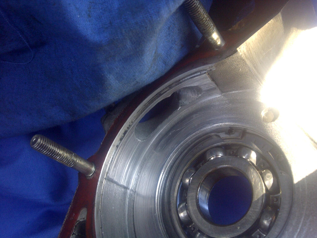

dopo aver rotto il paraolio accomi a ragionare su come riparare la valvola rigata. Qualcuno di voi ha una soluzione valida collaudata e definitiva?

Per il problema della valvola purtroppo non conosco ricette "faidate" e non credo ne esistano. Possono ripristinarla solo in rettifica, e non una qualsiasi...
In alternativa esiste un pacco lamellare da frapporre tra carter e scatola carburatore, che sopperisce al mancato funzionamento della valvola. In tal caso per ottenere il miglior risultato bisognerebbe eliminare completamente la valvola in modo che il passaggio fra pacco lamellare e camera di manovella sia libero, cosicché sia solo il pacco lamellare a comandare il flusso, in base alla pressione-depressione che riceve, senza che ci sia più la valvola di mezzo che anche se funziona male comunque in parte funziona e fa da ostacolo.

grazie per la risposta, non cerco una soluzione fai da te ma qualcosa di valido e professionale,se hai un'officina seria da suggerirmi ti sono grato. ho letto che il lamellare aumenta la rumorosità è vero? L'affidabilità è la stessa?

..... Metti una foto della valvola

Inserito il - 17/07/2012 : 09:52:54  Mostra Profilo Invia a giuseppe cendamo un Messaggio Privato
eccola spero si veda bene

Inserito il - 17/07/2012 : 09:55:11  Mostra Profilo  Visita l'Homepage di mimmo  Clicca per vedere l'indirizzo MSN di mimmo Invia a mimmo un Messaggio Privato
anche troppo!

Si può fare tranquillamente. Riporto di alluminio, fresa CNC e la valvola torna come nuova.
