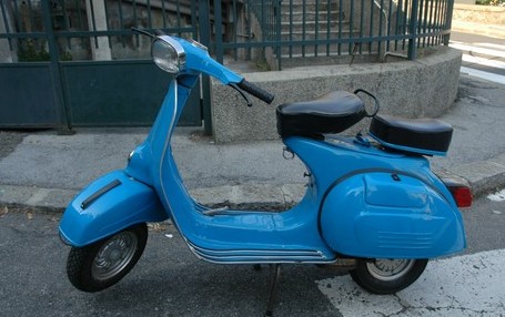

Buongiorno a tutti. Sono nuovo di questo forum e nuovo anche nel mondo Vespa! Ero interessato all'acquisto di una vespa da un noto rivenditore del nord italia (non credo si possano fare nomi giusto?). La vespa è una 150 super blu completamente restaurata con motore nuovo, priva sia di documenti che di targa anni 70. Prezzo variabile fra i 1700 e 1800 euro. La vespa andrebbe naturalemnte reimmatricolata. Cosa ve ne pare?

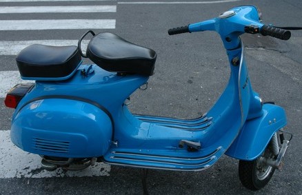

Inserito il - 10/07/2012 : 17:27:14  Mostra Profilo Invia a ballar un Messaggio Privato
bocia ha scritto:
Ciao e benvenuto tra noi.
Forse se riuscissi a postare una o più foto della Vespa, il nostro giudizio sarebbe più preciso.
Vi ringrazio per l'attenzione prestata alla mia richiesta.
Provo a postare delle foto e lascio a voi il giudizio sia sul prezzo che sullo stato del mezzo.
Grazie.

Inserito il - 10/07/2012 : 17:40:42  Mostra Profilo Invia a bocia un Messaggio Privato
Ma sei sicuro che quella è una Vespa Super?
Che io sappia ( ma potrei sbagliarmi) la Vespa super ha il faro tondo e non a trapezio, ha le ruote da 8 e non da 10. A parte il colore,la crestina parafango anteriore, direi che assomiglia più ad una GT.

Inserito il - 10/07/2012 : 18:00:22  Mostra Profilo Invia a Steck81 un Messaggio Privato
Walter le ruote son da 8
io direi senza offendere il venditore che può valere 1000 euro cosi senza documenti e con varie componenti sbagliate
Inserito il - 10/07/2012 : 18:06:48  Mostra Profilo Invia a et3jeans1976 un Messaggio Privato
non ne vale la pena se non dimezza il prezzo!

Inserito il - 10/07/2012 : 18:25:57  Mostra Profilo Invia a d.uca23 un Messaggio Privato
La super aveva il manubrio come la primavera,questa è un mix di pezzi ed è impossibile farla tornare in circolazione in quanto così com'è non è iscrivibile fmi/asi.
Quindi se il venditore ti ha detto che la reimmatricoli senza problemi,io ti assicuro che per farla tornare in strada la dovrai ri-restaurare con criterio di originalità

Inserito il - 10/07/2012 : 19:41:29  Mostra Profilo Invia a ballar un Messaggio Privato
Ringrazio anticipatamente tutti per le risposte al mio quesito. L'annuncio l'ho trovato su subito.it come utente azienda e veniva riportato come accennato prima che gli stessi fornivano assistenza per la reimmatricolazione e iscrizione asi. Tra l'altro venivano proposti altri modelli di vespe (es. VBB) a prezzi apparentemente abbordabili. Credo a questo punto che lascerò stare. Vi ringrazio di nuovo...
