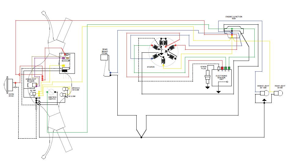

                       Inserito il - 21/06/2012 :  11:13:52
                       Ho trovato uno schema dal quale risulta che esite un PX200 che ha statore a 6V. Suppongo sia uno dei primi anni 80... Quindi non ci sarebbe bisogno di fare nessuna particolare modifica a parte il fatto di adattare l'impianto Sprint allo statore PX200. Volevo conferma se a qualcuno risulta questa cosa !?
  Anche se lo schema parla chiaro..

                 8665 Messaggi  |
                       Inserito il - 21/06/2012 :  14:09:22
                        |  mimmo ha scritto:
  ...Anche lo statore del 200 senza frecce era si a 6Volt ma sempre con pick up.

                 4946 Messaggi  |
                       Inserito il - 21/06/2012 :  14:41:52
                        |  mimmo ha scritto:
  Prometto solennemente di non scrivere mai più
     Scusa mimmo non ho letto bene !!
  ....è quindi la conferma che cercavo e avevo sotto il naso !! |
