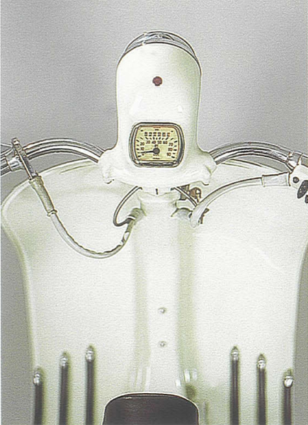

e l'ultima:ma la vl3t non ha il coprimanubrio con la spia rotonda?

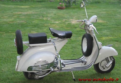

La seconda ruota di scorta veniva montata anche cos'í:

La spia sulla VL3 dovrebbe essere quella tonda , quella che hai tu montava sulle versioni precedenti! Ma anche su questo non ci metteri la mano sul fuoco , quindi aspettiamo pareri piú autorevoli !

nel cavalletto c'è decisamente qualcosa che non va... o ti sei dimenticato qualche spessore o hai montato qualcosa alla rovescia...
la ruota di scorta puoi metterla dove preferisci... chiaramente serve un supporto differente se vuoi metterla davanti o dietro...
il manubrio è sbagliato... quello è per vl1 e vl2 (fino ad un numero di telaio che ignoro)... il tuo deve avere la spia tonda e "l'unghia" sulla cornice cromata del fanale

Quello che intende Lorenzo è questo
