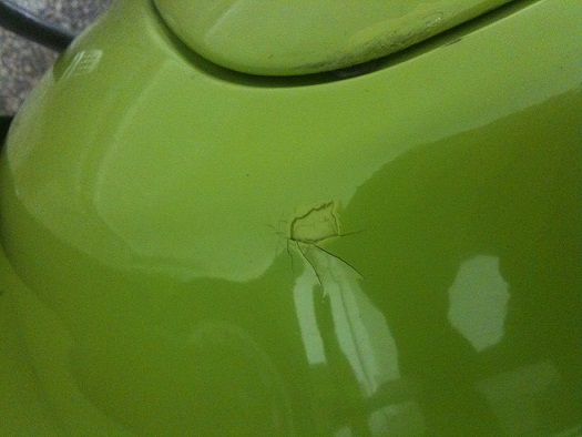

Salve ragazzi, sono nuovo su questo forum e ho deciso di iscrivermi e aprire il mio primo forum per chiedere, a chi è più esperto di me, una mano nella riparazione della mia amata vespa. Più che una riparazione è una risistemazione estetica di alcune sue parti.
1. Per prima cosa vorrei chiedervi come sistemare questa specie di bozzo sulla vespa che momentaneamente avevo coperto con della vernice, però non mi piace e mi da fastidio solo a vederlo. C'è quindi un modo per sistemarlo? Accetto consigli

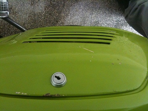

2.In ultimo vorrei anche qui chiedervi un aiuto e un consiglio su come effettuare questi ritocchi da me dato che non saprei come agire e cosa usare.

cacchio, hai un bel po di mani di vernice li sotto oppure un bel po di stucco.. questa vespa andrebbe rifatta totalmente! sabbiata e tutto..

Penso sia stucco più che altro:/ il problema è che ora non me lo posso permettere D: mi sono informato e dalle mie parti costerebbe sui 500-600€ ;/

bhe dai due graffietti... si sistema con poco .. poi questo colore non l'ho mai vitsto quindi neanche a farla a regola d'arte per la storicità...

Di essere è già storica quindi per quello non ho problemi. Con cosa li sistemo? ci passo sopra un pò di colore e via? E per la prima immagine? mi sapreste dire come potrei fare per risistemare o proprio non è possibile in alcun modo?:(

li è proprio un foro, o dai una carteggiata, pareggi con lo stucco, fondo, carteggi e pitturi la zona.. per la bandina la puoi ricolorare completamente, quindi la gratti per bene, se non si vede la lamiera puoi pitturare sopra se no dai una mano di fondo riempitivo e via.. ti consiglio di farti fare il colore in una bomboletta costa un po di più ma almeno è pronto e vai via veloce, poi vai al briko e prendi un fondo riempitivo e un vasetto di stucco metallico e una spatolina.. carta da 400-600 e via.. non verrà un capolavoro..
Inserito il - 26/05/2012 : 23:48:45  Mostra Profilo  Visita l'Homepage di poeta  Clicca per vedere l'indirizzo MSN di poeta Invia a poeta un Messaggio Privato
circoscrivi la zona con doppia nastratura (nastro carrozzieri di carta), abrasiva rosso da muro a metro grana 80, dagli pesante a far sparire le crepe... siuccome hai tanto stucco si formerà quasi una buca, riempila di stucco e spiana con carta abrasiva rossa a metro da muro grana 80, or<a più o meno sei a livello, rifinisci con carta brasiva da 400 ad acqua... ora leva il nastro e spruzzata di bomboletta fondo antiruggine, carta abrasiva da 600 ad acqua e sei pronto a dargli una spruxxata di vernice a codice magari in bomboletta, quand aben asciutta (12 ore), lucida con pasta abrasiva.
