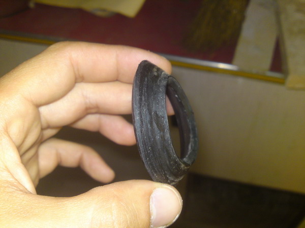

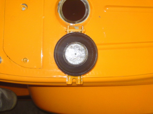

Inserito il - 19/05/2012 : 18:47:21
Ecco qui....nella prima foto si vede chiaramente come il gommino si sia allargato a tal punto non solo da fuoriuscire dalla sede,ma addirittura è piu largo della stessa.....
 50,66 KB
 66,33 KB
Mentre qui si vede come abbia "spanciato" in maniera incredibile.....si è ingrossato a tal punto da imbarcarsi....sembra quasi che abbia fatto un effetto "spugna" con la benzina....difatti siccome è già il secondo che cambio per lo stesso problema,vi ho esposto il problema...difatti ho dei dubbi che di fabbrica non fossero incollati....quando ho rimosso il vecchio gommino ho dovuto fare leva con un cacciavite a taglio da sotto,e mentre lo toglievo si sentiva propio il rumore di colla secca...non veniva via solo per forza di incastro....c era un qualcosa a mio avviso che era stato messo a priori propio per far si che non con la benzina,non gonfiasse.(oppure la gomma di una volta era molto piu resistente alla benzina )

9999 Messaggi |
Inserito il - 19/05/2012 : 18:49:13
| ehm... io vedo una sola foto... |

Inserito il - 19/05/2012 : 18:55:12
ok ora la vedo... io sinceramente non capisco il problema... non è bello a vedersi ma chi se ne frega... una volta chiusto il tappo rimane tutto fermo e la gomma fa da guarnizione come dovrebbe... la gomma a contatto con la benzina ha effettivamente degli effetti indesiderati... |

Inserito il - 19/05/2012 : 19:01:03
| il problema cè eccome invece....alla lunga a forza di stringere la gomma cosi com 'è sul tappo,(oltre al fatto che ogni volta che apri il tappo,la gomma se ne va per gli affari suoi) il bordo di quest ultimo crea un "taglio" sulla parte di gomma che straborda fuori che alla fine viene una porcheria con questa "guarnizione" mezza rotta in piu punti che ne limita anche l effettiva tenuta della benza.....possibile che non ci sia latra soluzione? |
