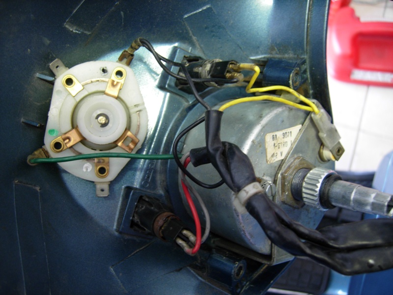

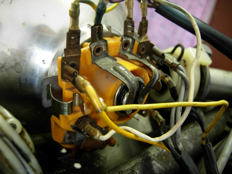

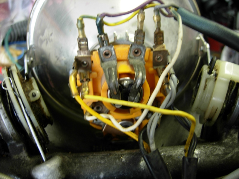

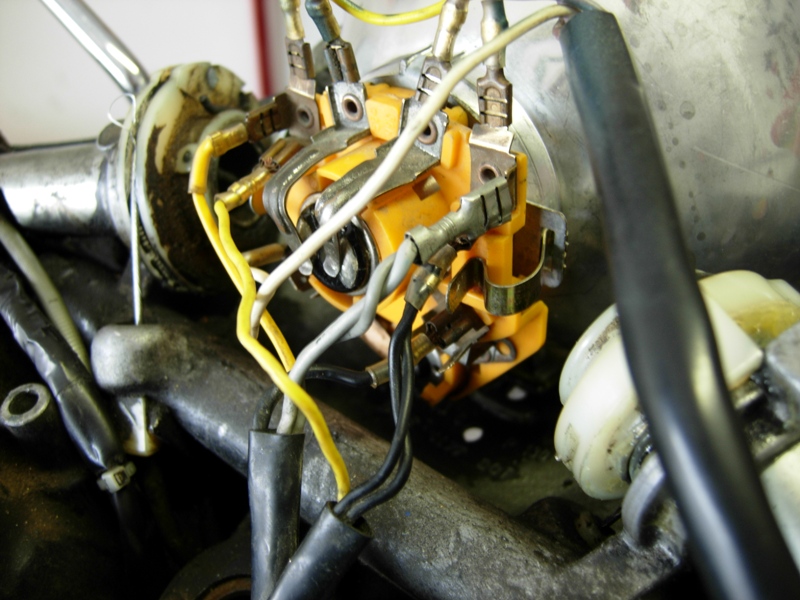

Inserito il - 16/05/2012 : 13:20:18  Mostra Profilo Invia a chicaro un Messaggio Privato
Mimmo questa volta prima di fare ulteriori danni metto le foto di come e' attualmente il collegamneto fili........se noti qualche cosa di sbagliato mi potresti correggere??? cerchiamo di far riaccendere prima tutte le luci e poi vado a fare il tuo "test"

Inserito il - 16/05/2012 : 22:29:00  Mostra Profilo Invia a viaggiatore un Messaggio Privato
Il doppio nero non va li, dalla foto sembra sia attaccato insieme al grigio e non va bene , quel doppio nero va al contatto sotto insieme all altro nero...... hai nero e grigio in corto come ti hanno già detto
