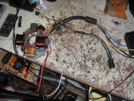

ciao,ragazzi sto montando il volano e statore a 4 poli del pk sulla mia faro tondo come devo collegare i 4 fili in piu al mio impianto vecchio?
cè qualche manuale?
grazie in anticipo
Inserito il - 13/05/2012 : 21:39:48  Mostra Profilo  Visita l'Homepage di poeta  Clicca per vedere l'indirizzo MSN di poeta Invia a poeta un Messaggio Privato
foto del tuo statore e dei 4 fili
Inserito il - 13/05/2012 : 21:45:44  Mostra Profilo  Visita l'Homepage di mimmo  Clicca per vedere l'indirizzo MSN di mimmo Invia a mimmo un Messaggio Privato
Quoto
Sono necessarie maggiori info in merito al tipo di statore che vuoi montare e una foto toglie tutti i dubbi

Inserito il - 14/05/2012 : 00:19:19  Mostra Profilo Invia a bixio un Messaggio Privato
50,92 KB
50,01 KB
tutti i colori sono come l'originale tranne il verde che è diventato marrone

Inserito il - 14/05/2012 : 09:31:15  Mostra Profilo  Visita l'Homepage di fra2 Invia a fra2 un Messaggio Privato
prendi i due schemi elettrici tra il pk 50S e lo special e non ti sarà difficile abbinarli....
l'unica cosa il verde (marrone tuo), che è sullo statore elettronico, serve per spegnere il motore... e l'altro sulla bobina... sono in parallelo...
tutto il resto sembra uguale

Inserito il - 14/05/2012 : 21:26:16  Mostra Profilo Invia a bixio un Messaggio Privato
ma l'anticipo è uguale o cambia?
fra2
Fra2
4034 Messaggi
Inserito il - 14/05/2012 : 22:24:23  Mostra Profilo  Visita l'Homepage di fra2 Invia a fra2 un Messaggio Privato
è uguale..
bixio
34 Messaggi
Inserito il - 14/05/2012 : 22:27:44  Mostra Profilo Invia a bixio un Messaggio Privato
ok,vedendo un po cosi veloce
il verde serve per spengere
il nero è massa
il giallo e il blu sono luci e frecce
