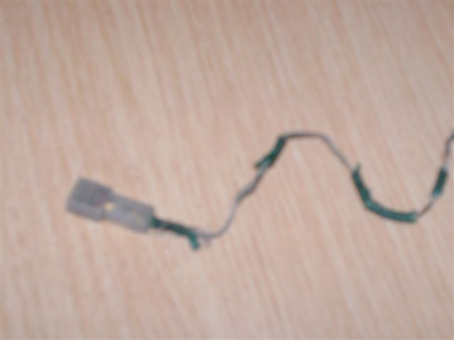

Ho controllato il cavo candela, ho messo la candela nuova (Denso, che ne dite, fa caccare?)ho aperto il gommino che ricopre i faston della centralina e ho trovato questo..
24,13 KB
Ora l'ho sostituito, non ho la controprova, perchè naturalmente stamattina prima di aprirla la metetrice l'ho provata, e andava benissimo...
Sono certissimo che non toccava da nessuna parte, nè nella carrozzeria nè con gli altri fili, ma aveva una faccia brutta brutta...
Inserito il - 12/05/2012 : 15:20:28  Mostra Profilo Invia a n/a (ex wyatt) un Messaggio Privato
Ciao Loris! Quel cavo è il punto debole di qualsiasi PX ma purtroppo non c'entra con quel che è successo... è il cavo che parte dal contatto della chiave e serve per dare il consenso all'avviamento... anzi, diciamo che è il contrario... se il cavo è spezzato la vespa non si spegne con la chiave e, di conseguenza, parte senza il bisogno di essa

Grazie Lorenzo, infatti ora mi ricordo che qualcuno me lo disse di questo filo verde, ma l'ho sistemato, in ogni caso andava fatto. Altra cosa che ho fatto, ho sostituito il cavo candela, la candela e ci ho messo su la centralina di ricambio che avevo li da 4 anni, me la diede il signore che mi ha venduto la vespa. Se si ripresenta il problema non resta che guardare il Pik-up o il volano...
ma spero di aver risolto cosi'...
fra2
Fra2
4034 Messaggi
Inserito il - 12/05/2012 : 17:46:29  Mostra Profilo  Visita l'Homepage di fra2 Invia a fra2 un Messaggio Privato
infatti tutti i fili VERDI si sminchiano.... è un classico...
