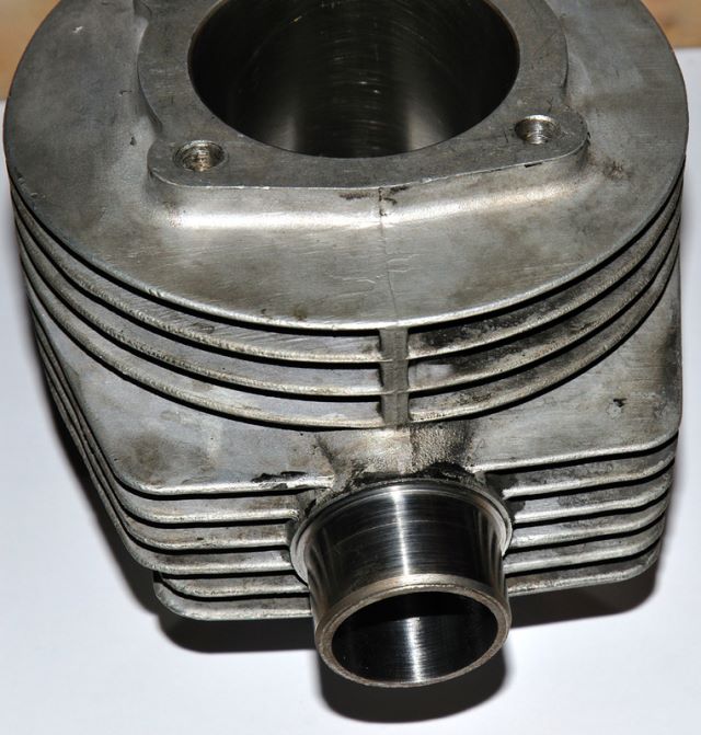

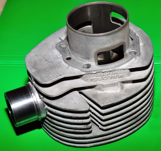

Mega
Mega racing
Prov.: Catania
Città: catania
140 Messaggi
Inserito il - 10/05/2012 : 16:45:26  Mostra Profilo Invia a Mega un Messaggio Privato
Ne ho fatti fare due, il mio tsv 177 ed un malossone, vogliono 80 euro anzi li ho dovuto pregare perchè ne volevano 100.

Città: PORTOGRUARO
Inserito il - 10/05/2012 : 16:49:54  Mostra Profilo Invia a fede200e un Messaggio Privato
gran bei lavori carmelo!! però non so se mi conviene 100€ + il costo d'acquisto non ne vale la pena.. se potevo saldarlo mi arrangiavo ma se devo affidarmi a una rettifica della mia zona non faccio nemmeno il lavoro, tutti i lavori che ho chiesto di fare in rettifica prima mi hanno guardato tipo alieno e poi mi hanno fatto un lavoro da cani!!!
comunque complimenti per il lavoro!!!
