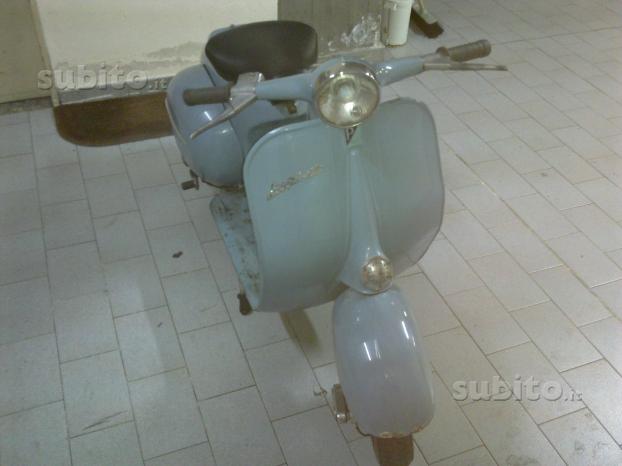

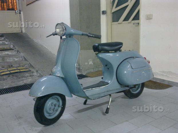

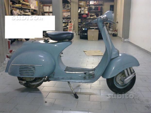

Salve ragazzi vi chiedo un consiglio sul possibile acquisto di questa vespa VBB del 1963 con documenti da passaggio.
Il proprietario mi ha detto che è un conservato anche se penso che qualche ritocco ci sia stato fatto.
Al di la di qualche particolare mancante la vespa sembra in buone condzioni.
Siamo in trattativa per uno scambio, io dovrei dare la mia vespa 50 N e pagarmi il passaggio.
che dite ci può stare?

conservato una cippa, non è il suo colore (poi lo si vede benissimo dalle viti del parafango)... la pedana ad occhio sembra stucco con un filo di lamiera, la sella è sbagliata, mancano le liste pedana, manca il portapacchi, manca la cresta del parafanghi, i fregi del parafango non sono i suoi....
se vuoi posso continuare...

dovrebbe essere una vbb2 o sbaglio?

questa vale 1000 forse 1200...

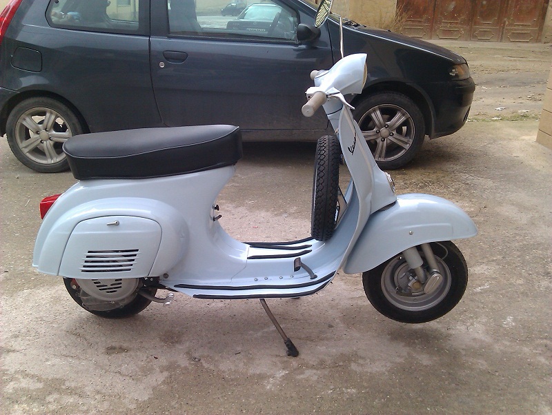

La mia è questa, comunque attendo ulteriori foto per valutare meglio la vespa

certamente... e la riconosci dal portatarga incorporato al telaio... la vbb2 è l'unica tra le 150 di forma uguale (vba1, vbb1 e vbb2) che ha questa particolarità...
comunque non l'ho scritto prima, per cui lo scrivo ora per evitare possibili sciocchezze da parte tua
NON FARE LO SCAMBIO!

Grazie per i consigli ragazzi, terrò la mia in quanto di lavori in questa vbb ce ne sono da fare

la tua è stupenda ,complimenti angelo

Angelo tieni la tua che é molto bella, l'ho vista pure di presenza ad un raduno in piazza calvario.non fare lo scambio.
