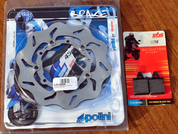

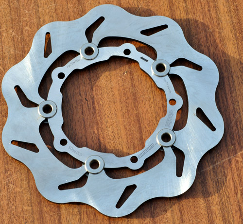

Molto tempo fa ne avevo parlato su un altro forum ed avevo postato come si faceva, è una guida per i meno esperti che vogliono cimentarsi a mettere questo disco, la frenata è + modulabile frena meglio. Nel pacco polini tempo fa riportava la dicitura vespa px - piaggio zip, adesso riporta soltanto la dicitura piaggio zip perchè il montaggio non è P&P si devono fare alcune piccole modifiche per non far sbattere i flottanti. La foto della confezione..
 142,48 KB
e del disco..
 125,29 KB

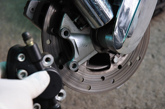

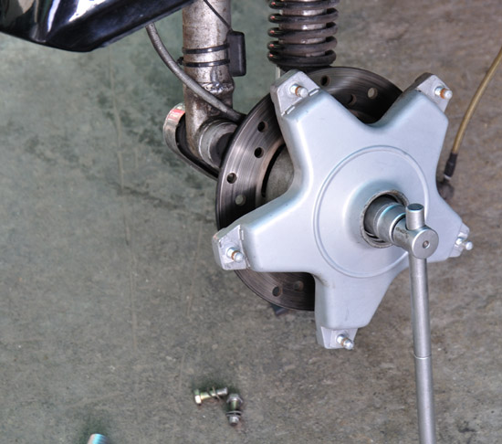

La procedura da fare per quelli meno esperti è di togliere per primo la ruota e dopo si svita la pinza..
 76,26 KB
dopo si può procedere con la rimozione del mozzo..
 95,5 KB

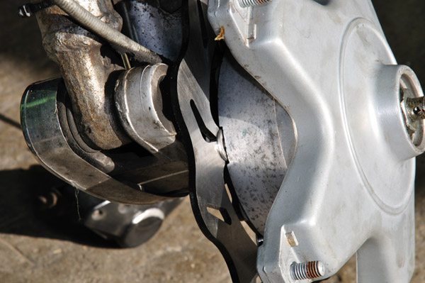

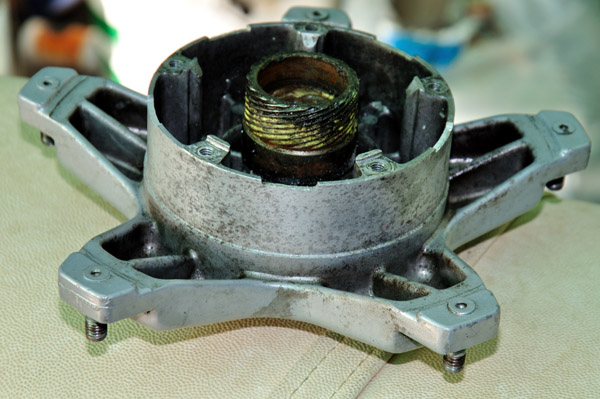

Adesso bisogna fare delle tacche nel mozzo perchè i flottanti sbattono devono esssere liberi di muoversi..
 100,87 KB
 182,9 KB
 94,78 KB

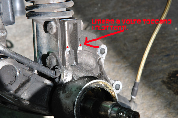

in qualche vespa ho dovuto limare leggermente dove ci sono i puntini rossi perchè strusciavano lievemente i flottanti..
 99,06 KB

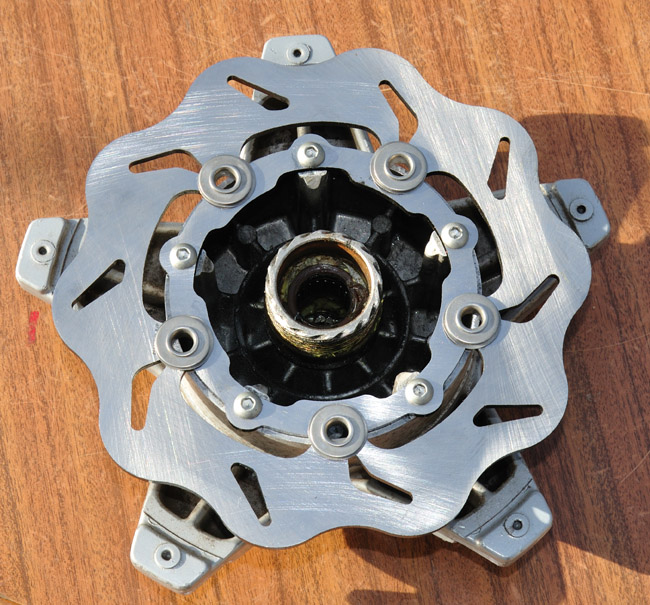

lavoro finito..
 105,02 KB
