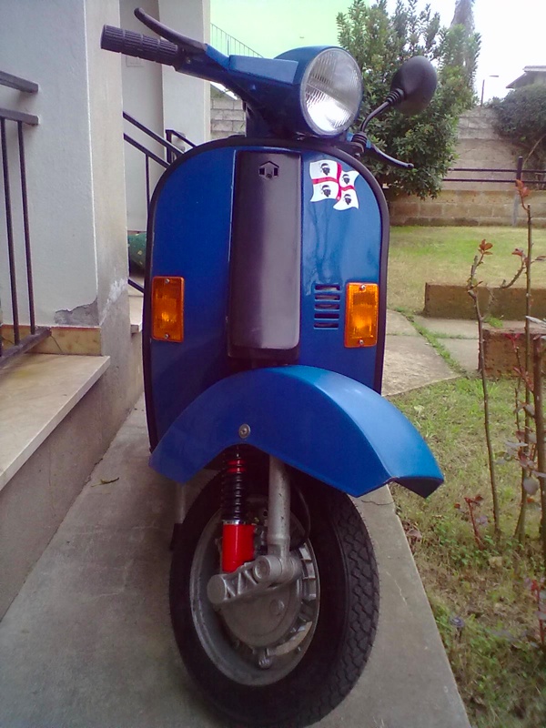

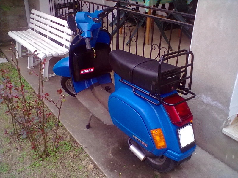

Inserito il - 12/04/2012 : 10:48:00  Mostra Profilo Invia a snake1977 un Messaggio Privato
Eccovi le foto di come è adesso!!

UH? una puffetta Interista a Cagliari???

vedrai che ronzerà ancora per mooolto.. le pedane come stanno?

Per fra2, non è interista, è solo assemblata con pezzi recuperati qua e la!! Allora fede, la ruggine sembra essersi fermata, ogni tanto controllo e mi sembra sempre uguale!! Poi capirai, usata tutti i santi giorni non ha molta tregua, anche se quadriluvia purtroppo si deve uscire e il metallo a lungo andare ne risente!!!

se c'è la ruggine per prima cosa togli quei orribili tappetini alla vespa osp!.... volevo dire alla puffetta interista ( ).. insomma la pedana deve respirare... non fracicarsi nella pioggia e salsedine..
Poi buttaci sopra un po di ferox con il pennello dove vedi la ruggine e anche sotto alla pedana.....la ruggine cammina dentro al metallo e non de fuori!!!
Poi e se riesci buttaci con uno schizzo a spray alla meglio peggio dentro il tunnel del telaio... ovviamente a nasello smontato e da lì gli fai il trattamernto esattamente dove passano i fili...spruzza ed inietta a gogo'... e se riesci anche dal pozzetto del carburatore c'è un foro dove passano anche lì dei cavi elettrici..
qualcosa farà di sicuro e la puffetta ti ringrazierà.... e poi con calma gli rifai il trucco al nasello e borsetta e sarà una puffetta al 100%...
