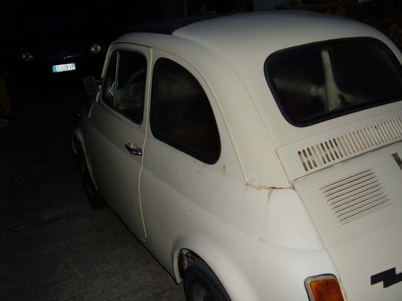

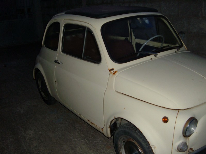

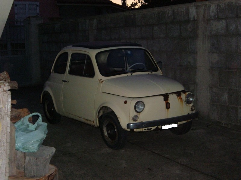

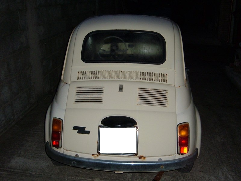

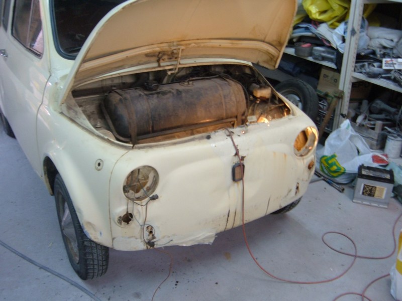

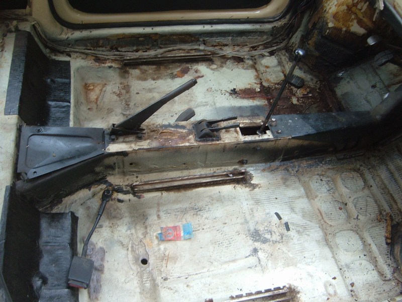

Salve ragazzi, 2 anni fa (più o meno) avevo aperto una discussione per farvi vedere la mia prima auto d'epoca. LA MITICA FIAT 500!!!    Precisamente una F del 68 Vi faccio un riassuntino, le condizioni iniziali erano queste...
 124,51 KB
 71,23 KB
 103,84 KB
 64,17 KB

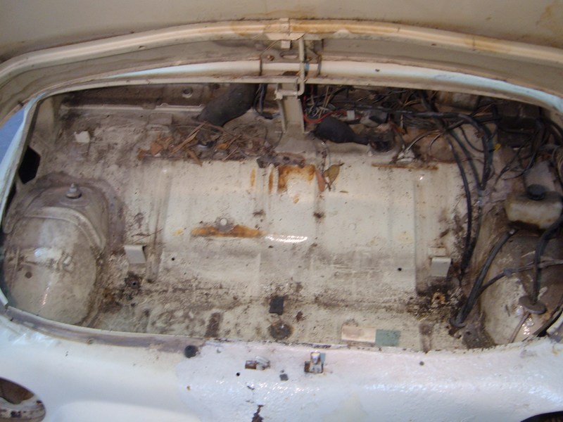

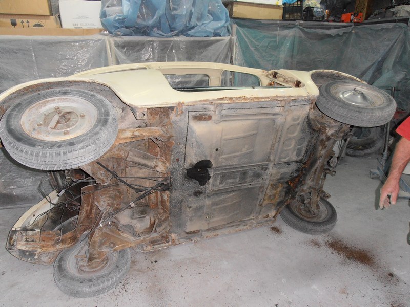

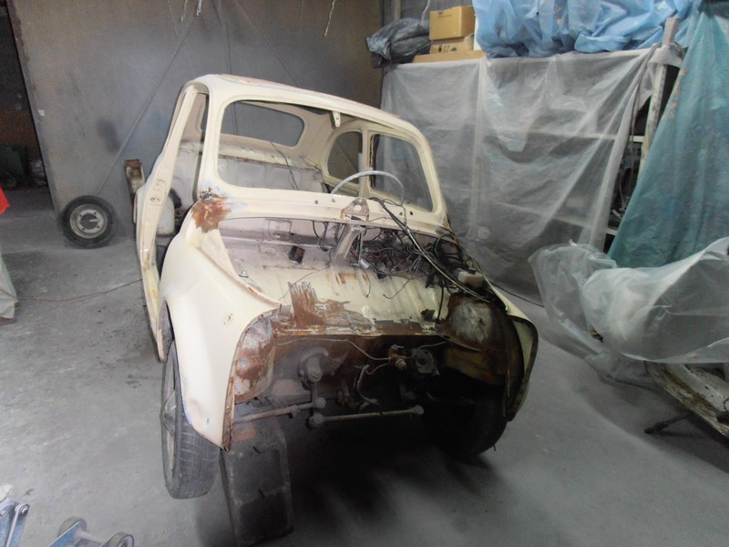

Si comincia a smontare per verificare le condizioni
 90,3 KB

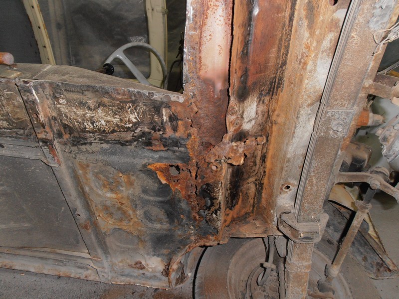

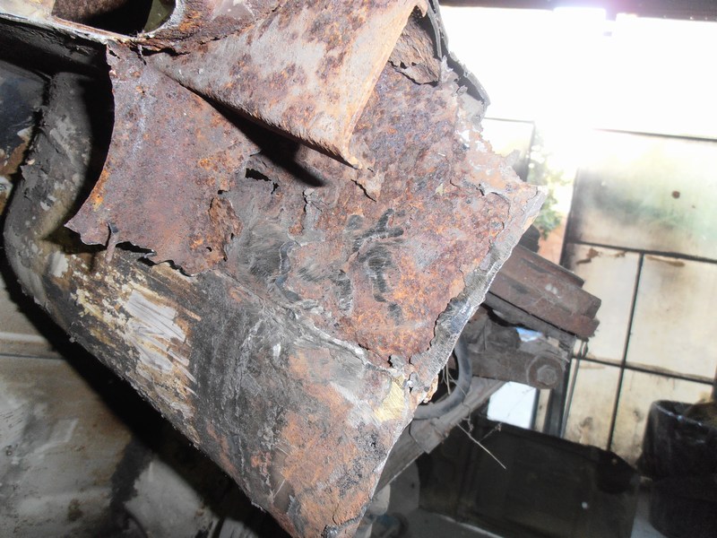

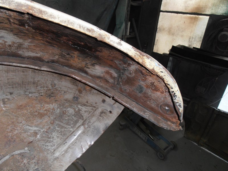

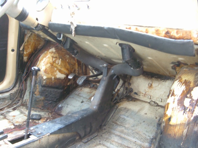

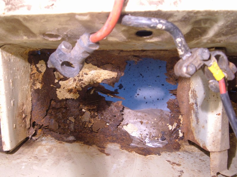

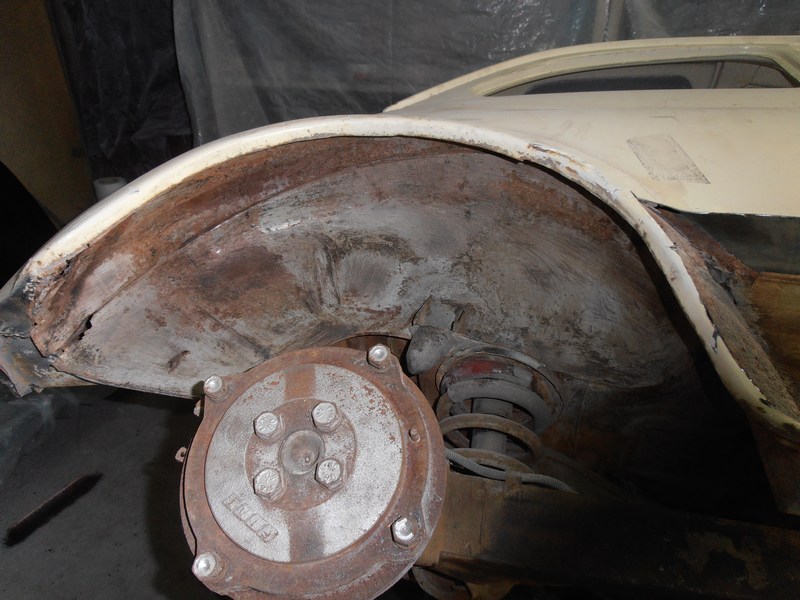

E infatti come su ogni 500 i buchi e la ruggine non mancano
 117,17 KB
 101,87 KB
 120,36 KB
 90,08 KB
 95,09 KB
 96,98 KB

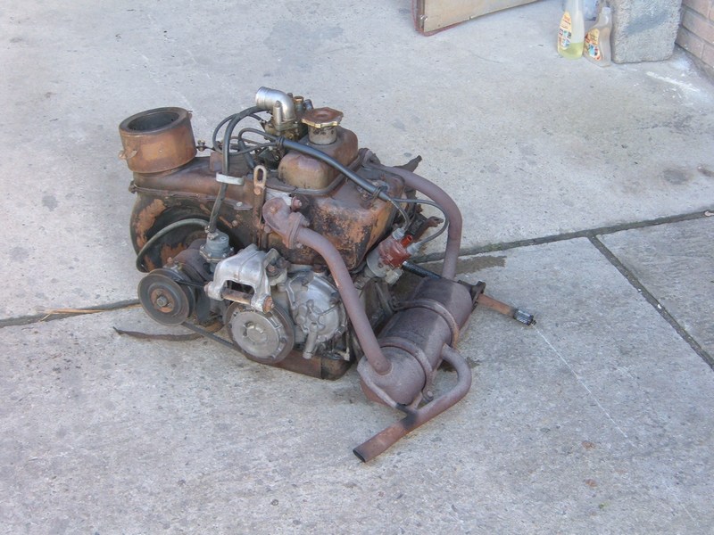

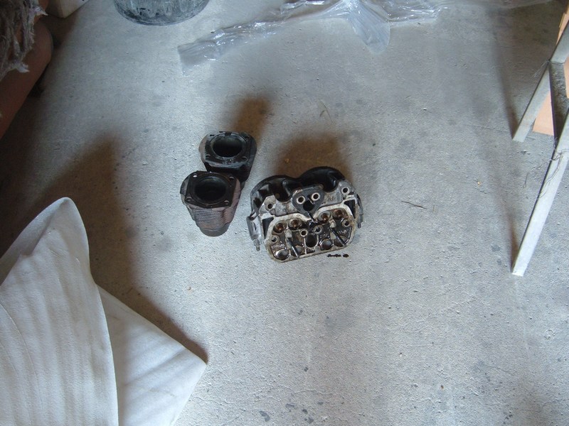

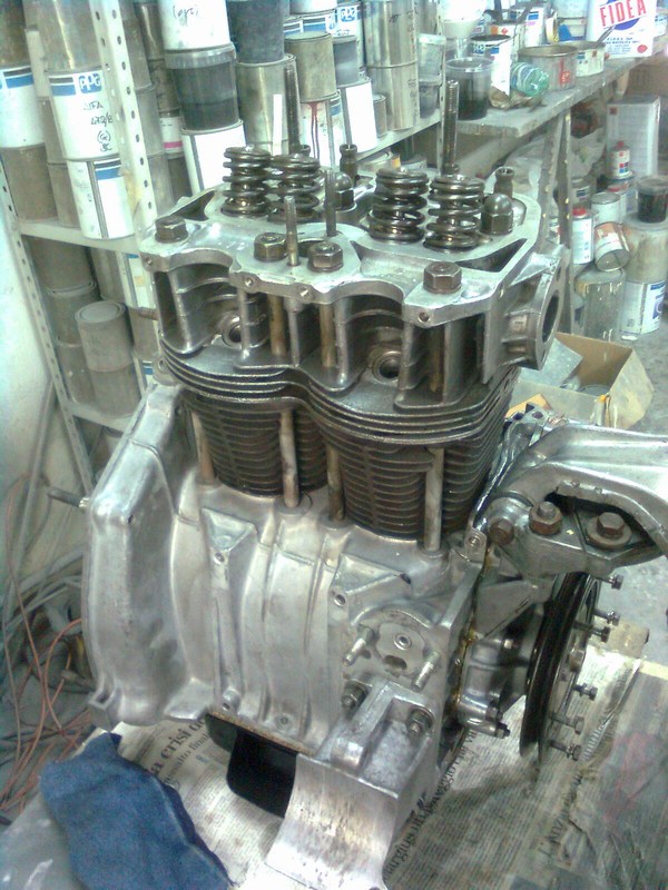

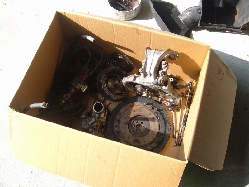

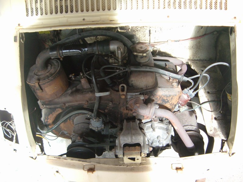

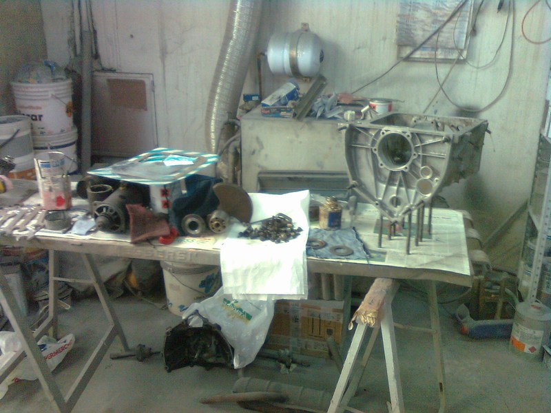

Il motore andava in moto ma aspirava olio e aria, vibrava troppo era un po' fiacco e perdeva da tutte le parti.
 113,33 KB
Quindi l'ho smontato dalla macchina
 101,05 KB
 129,92 KB

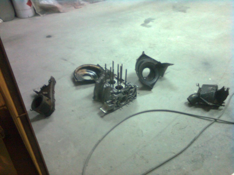

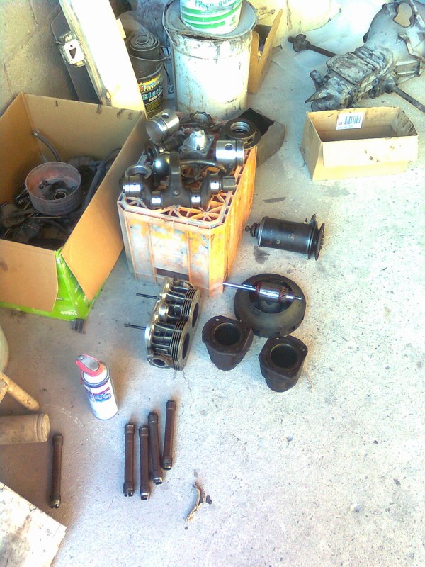

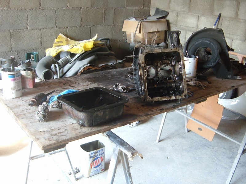

Messo sul banco e aperto completamente
 127,81 KB
 127,41 KB
 99,45 KB
 131,26 KB

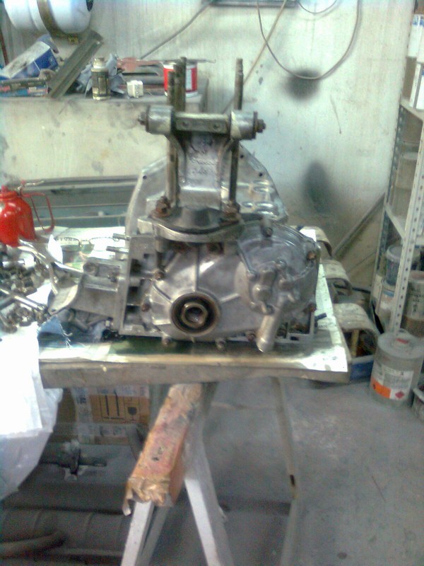

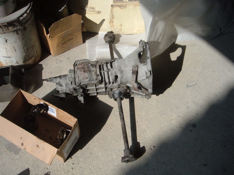

In compenso il cambio era buono
 113,6 KB

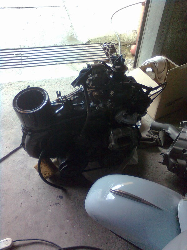

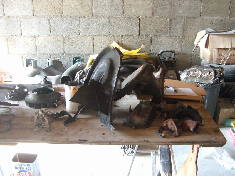

Quindi ho cominciato a lavare tutto a suon di idropulitrice, gasolio e diluente nitro
 80,61 KB
 148,69 KB

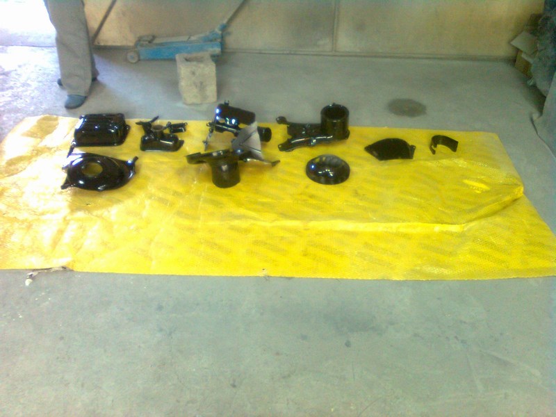

Ho riverniciato i convogliatori
 93,09 KB

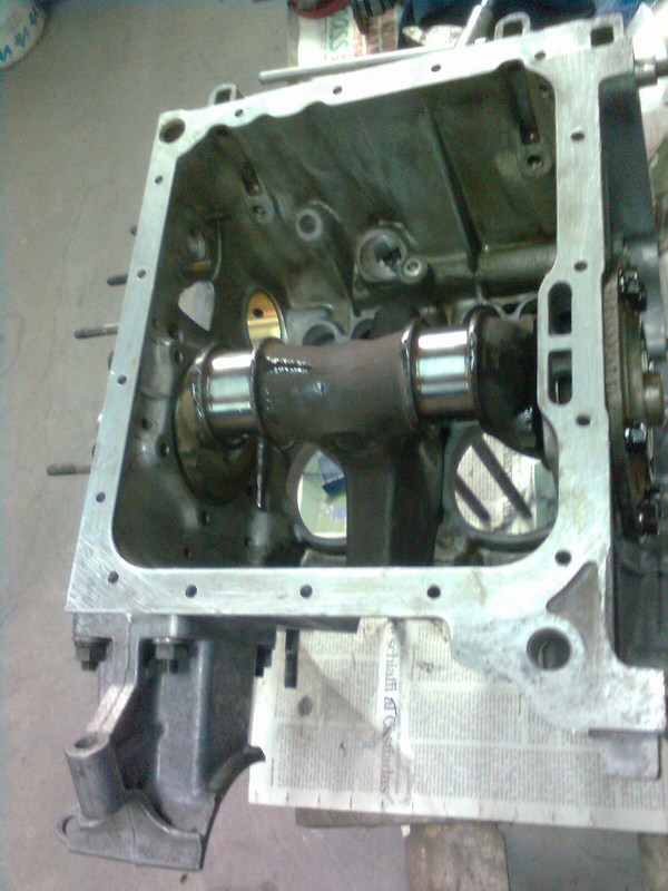

E dopo aver fatto la lista della spesa ho acquistato: Bronzine di biella, kit guarnizioni, kit distribuzione, valvole e guide valvola, kit guarnizioni carburatore, puntina e condensatore, boccole motorino avviamento, spazzole e boccole dinamo e marmitta. Il blocco era parecchio consumato nella sede dell'albero a camme, così ho portato tutto in rettifica dove mi hanno fatto una boccola, spianato il piano di appoggio della coppa e spianato la testata. Dopo aver ritirato tutto si comincia a rimontare.
 115,43 KB
Albero motore

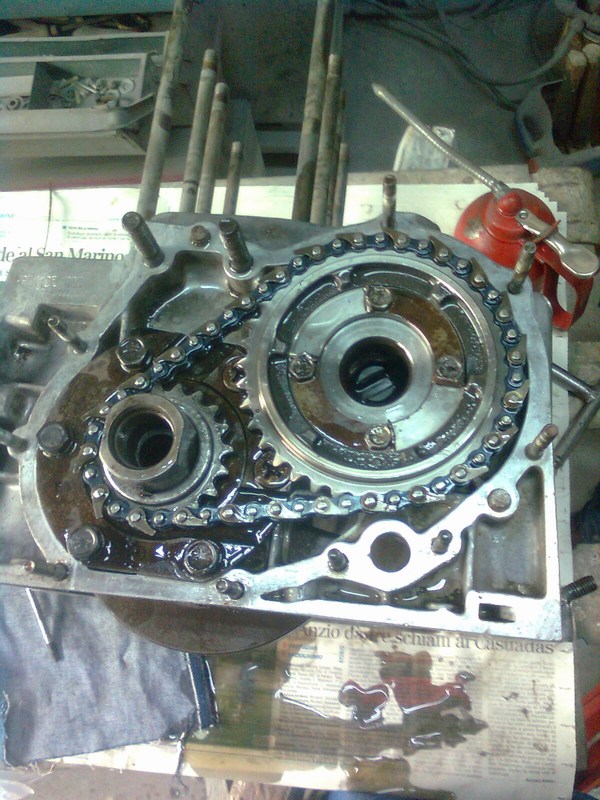

Distribuzione
 146,79 KB
 107,56 KB

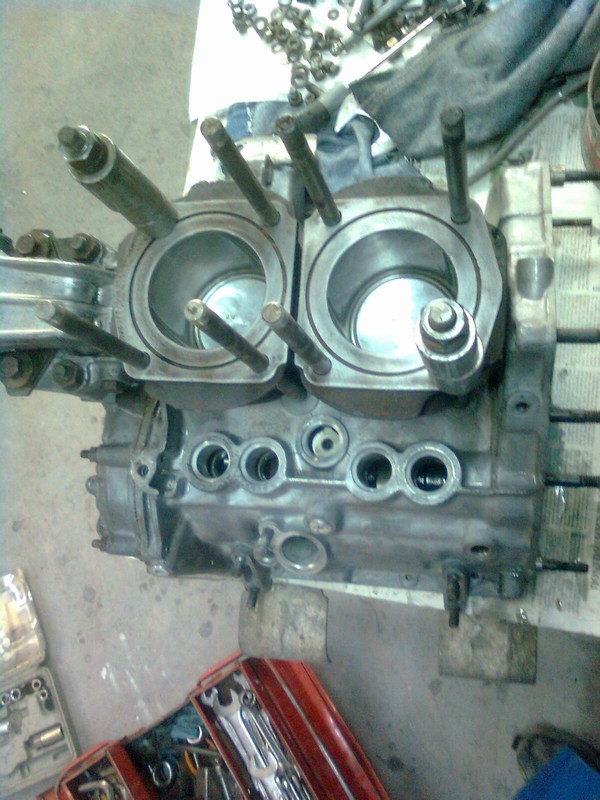

Cilindri, pistoni e bielle
 120,79 KB

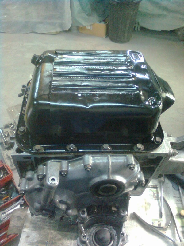

E si può chiudere la coppa
 121,45 KB

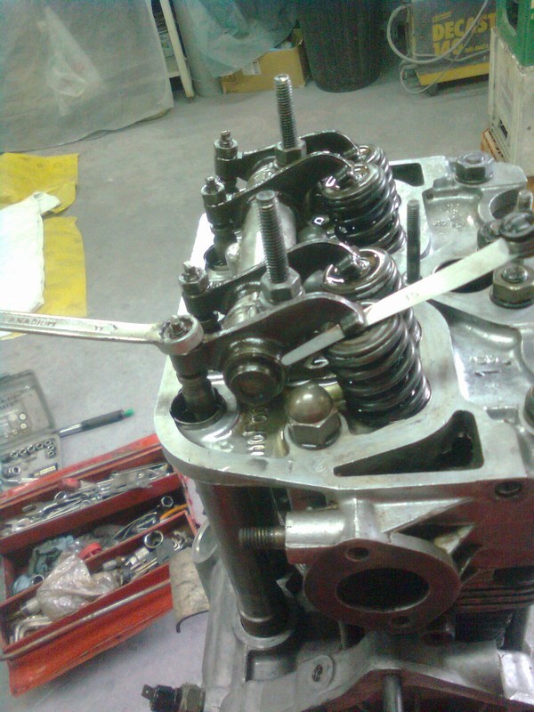

Registrazione gioco punterie
 126,92 KB

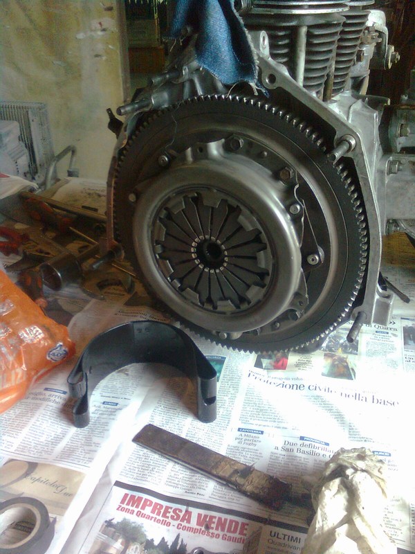

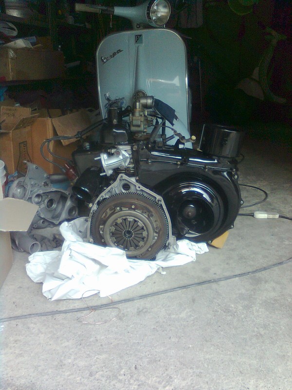

Volano e Frizione
 136,35 KB

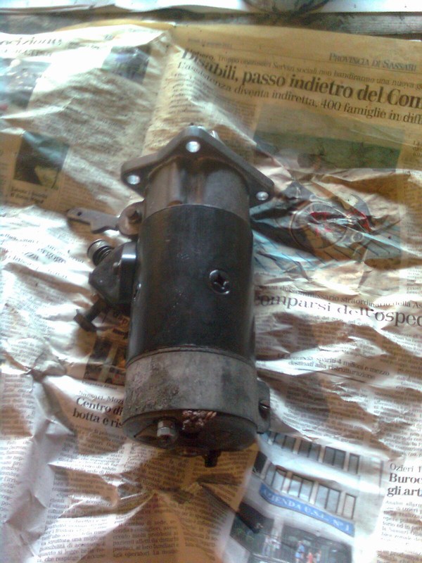

Revisione motorino d'avviamento
 124,78 KB

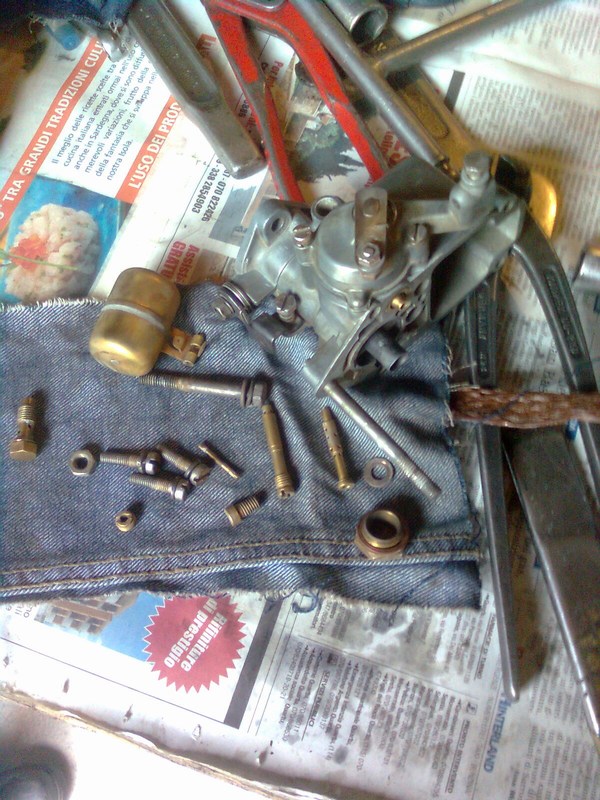

Una revisionata al carburatore

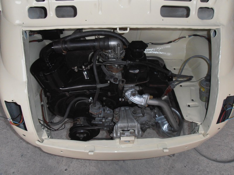

 156,49 KB
Poi si montano i convogliatori e il motore è finito
 116,83 KB

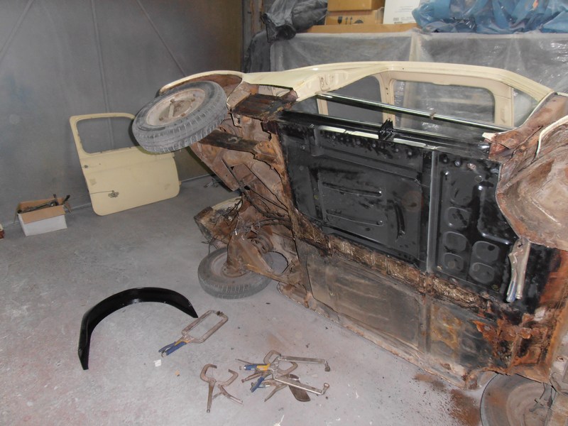

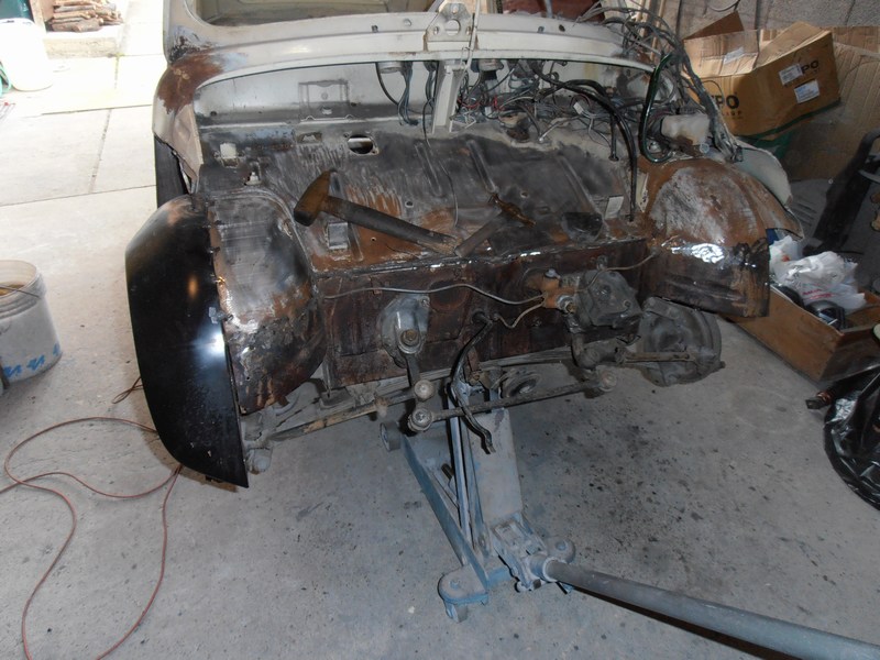

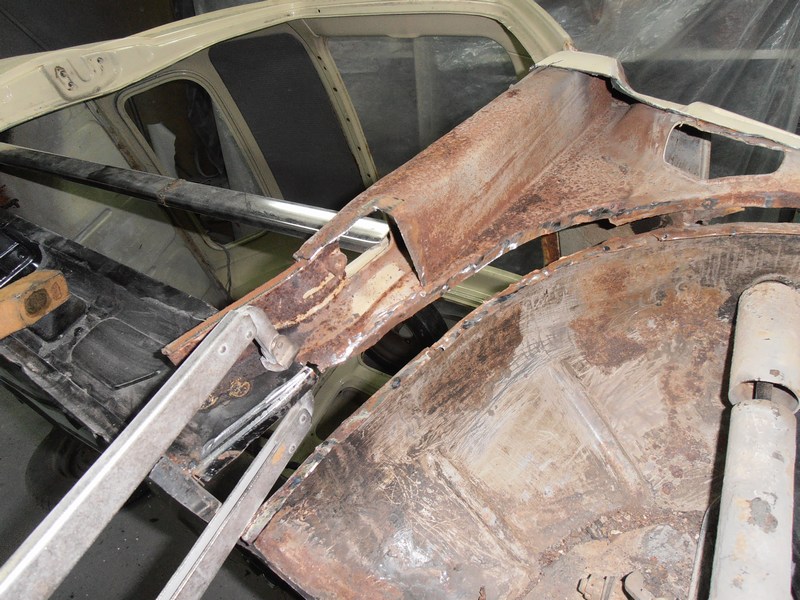

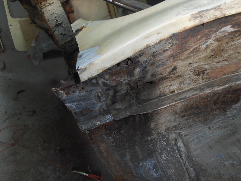

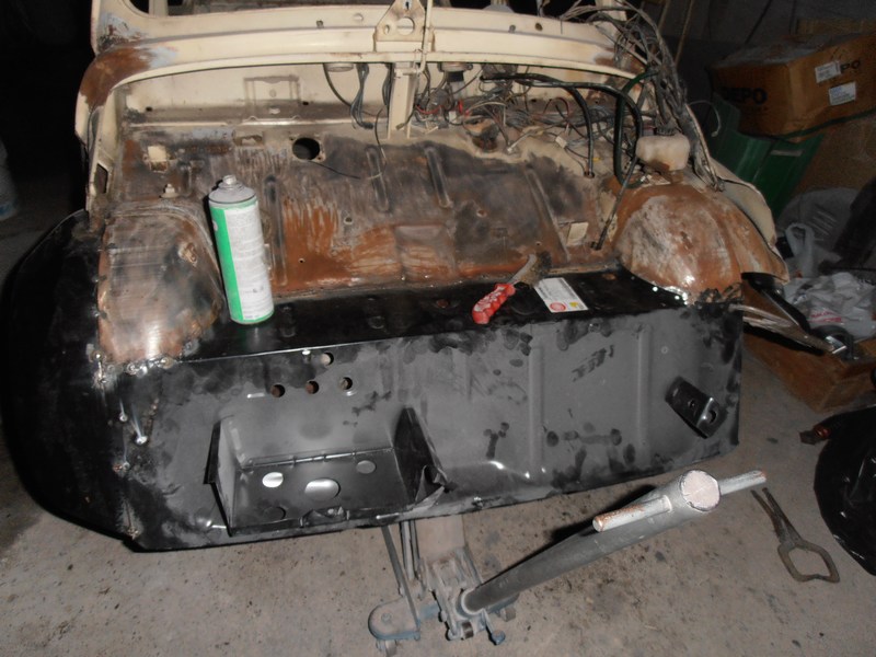

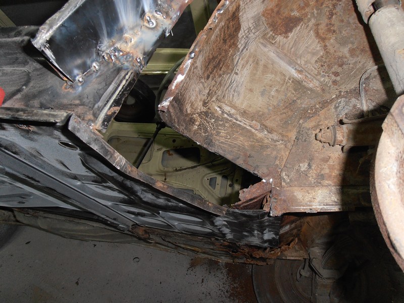

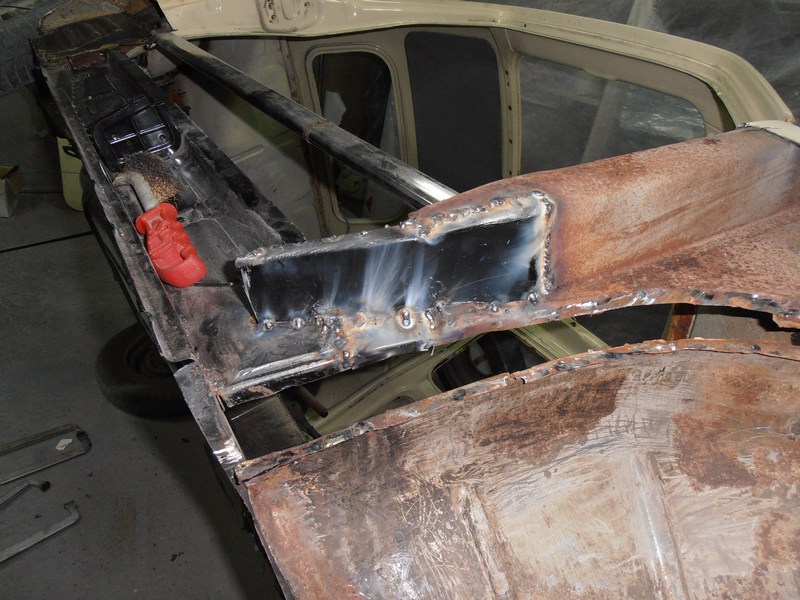

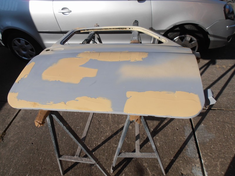

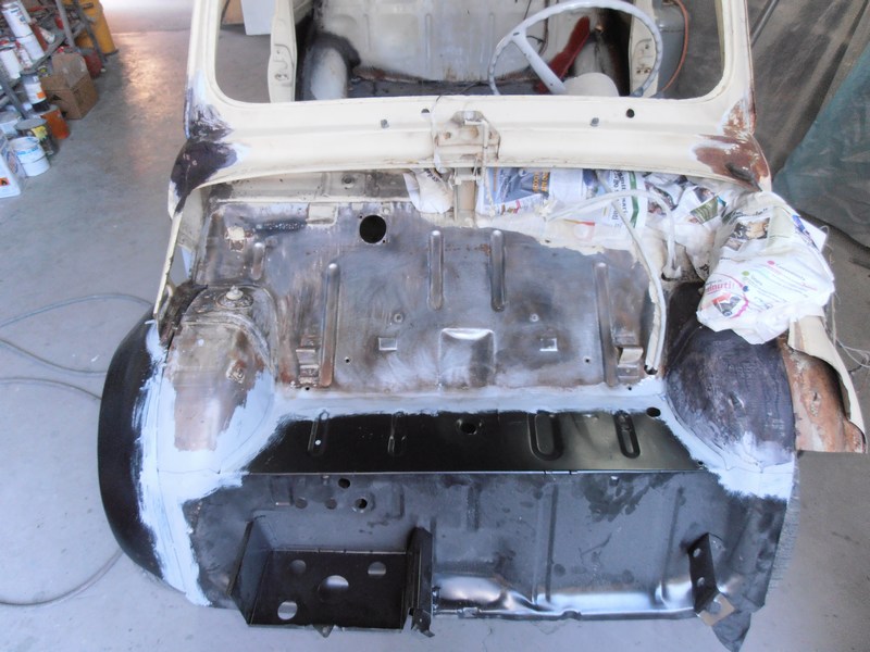

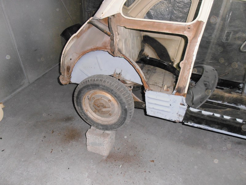

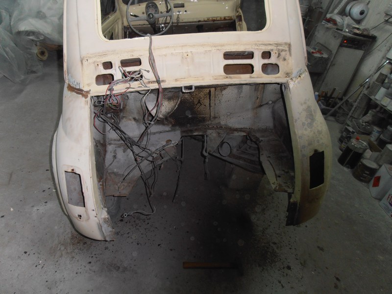

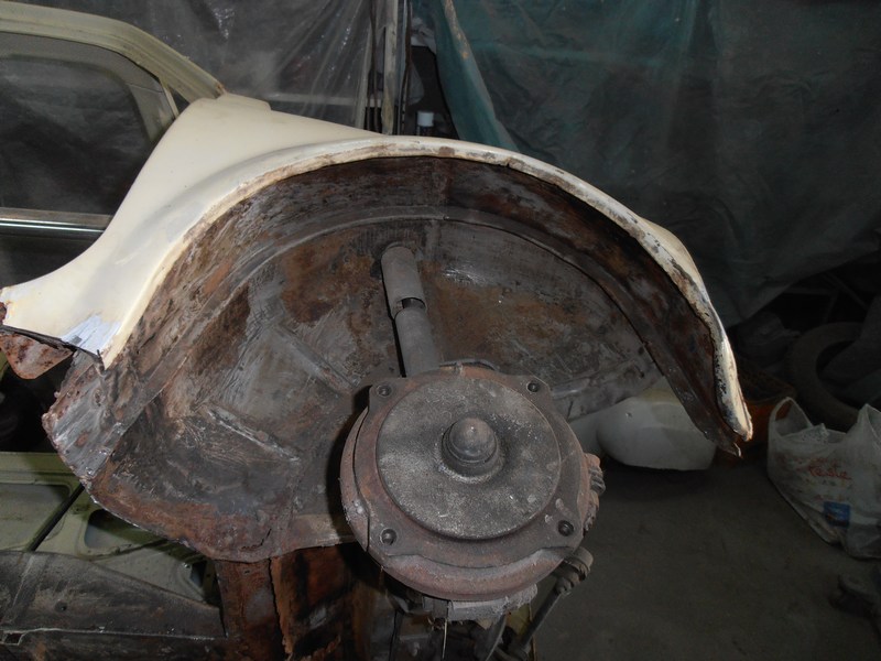

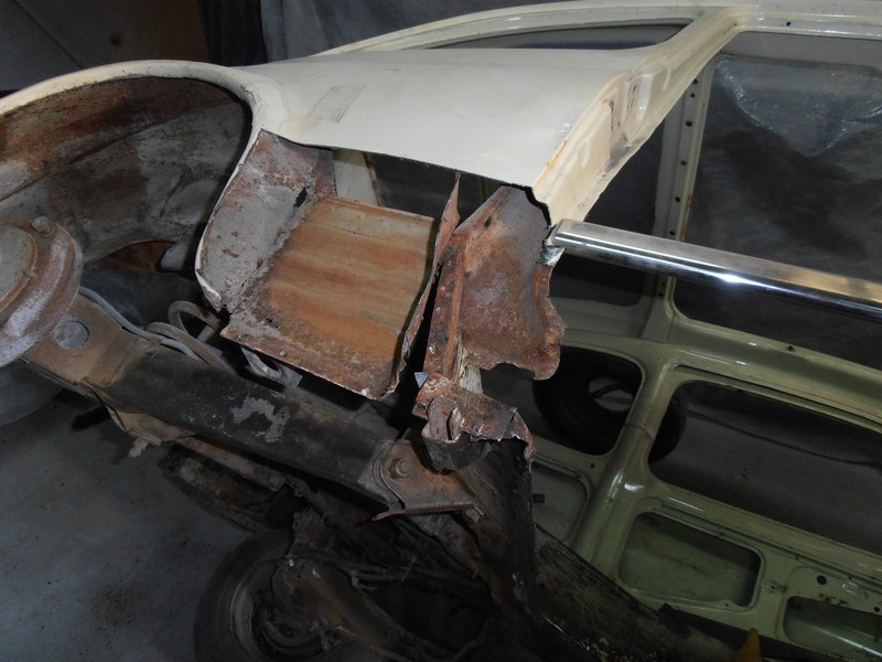

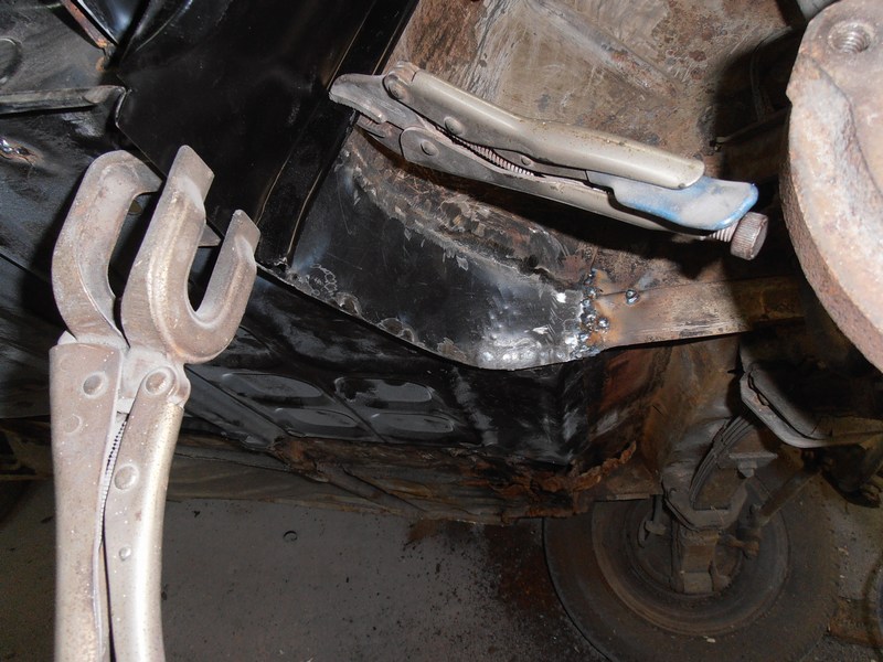

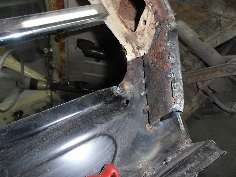

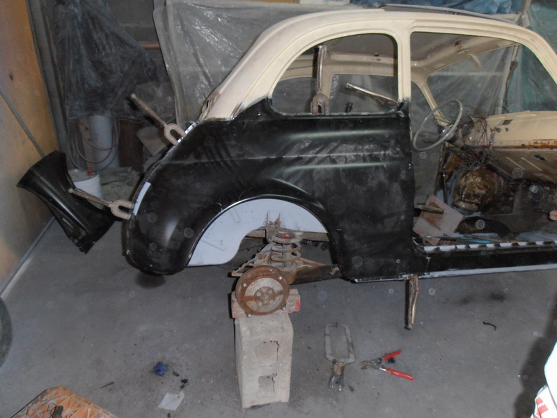

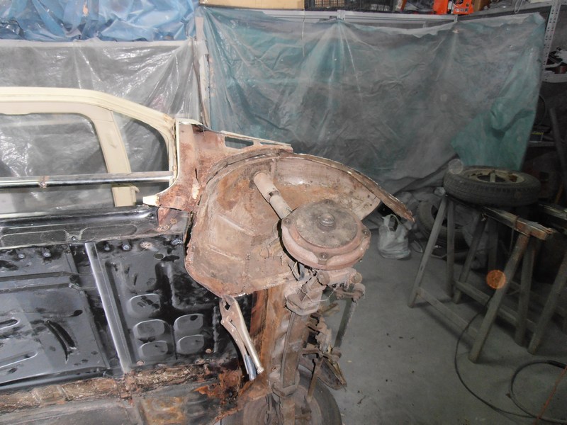

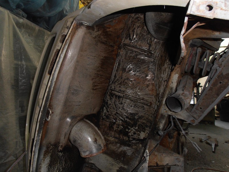

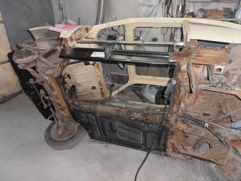

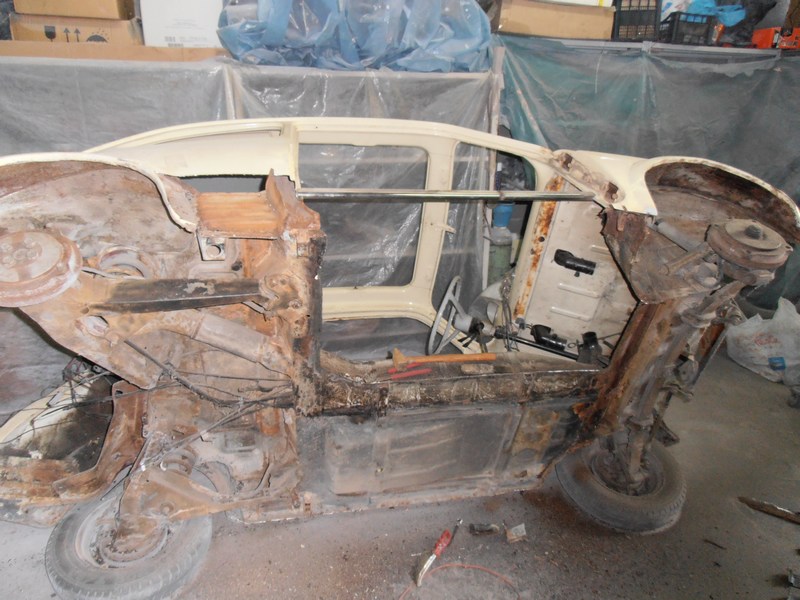

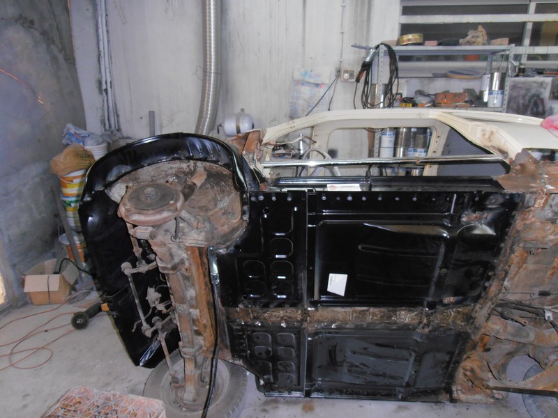

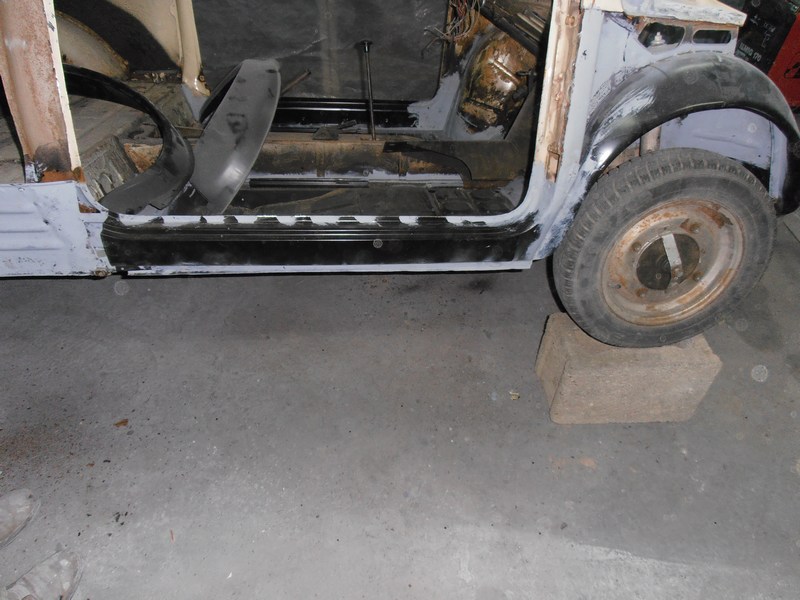

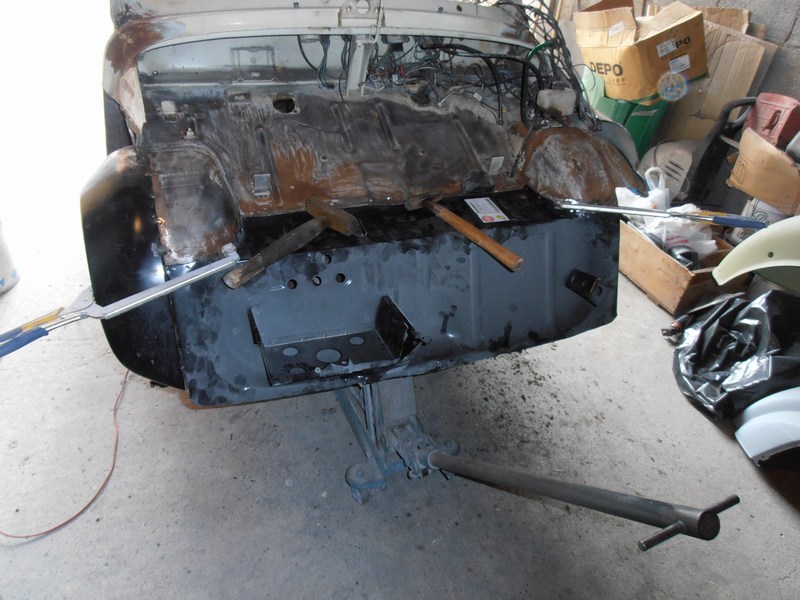

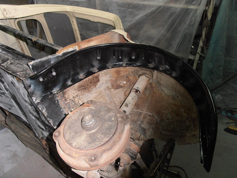

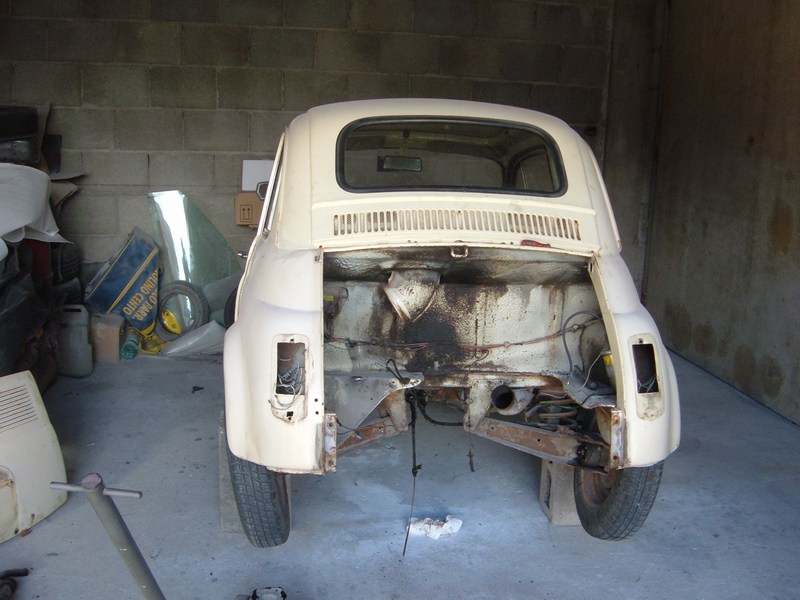

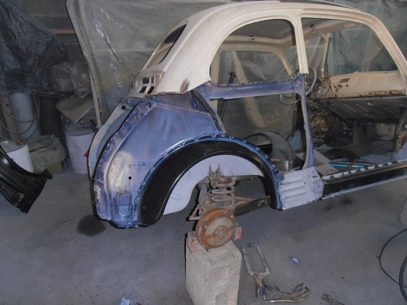

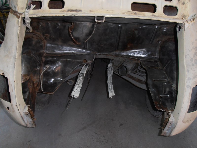

Dopo aver finito il motore son tornato sulla carrozzeria. Dopo averla smontata la lista della spesa si è allungata, da cambiare nell'ordine: Pianale, frontone, parafanghi interni e esterni (tutti), scatole sottoporta interne ed esterne, fondi e cofani. Gli sportelli erano stati cambiati, ma stranamente con 2 originali Fiat Così almeno quelli li ho mantenuti  E si comincia a tagliare la lamiera
 98,36 KB
 99,09 KB
 134,47 KB
 123,49 KB
 100,1 KB
 108,81 KB
 127,74 KB
 97,98 KB
 123,38 KB
 105,96 KB
 139,04 KB
 158,88 KB
 111,22 KB
 119,26 KB
 150,96 KB
 132,94 KB
 127,93 KB
 138,74 KB
 123,27 KB
 130,61 KB
 121,56 KB
 116,2 KB
 108,63 KB
 111,28 KB
 89,62 KB
 89,29 KB
 84,98 KB
 127,53 KB
 114,28 KB
 106,61 KB
 115,19 KB
 101,39 KB
 96,56 KB
 97,85 KB
 84,36 KB

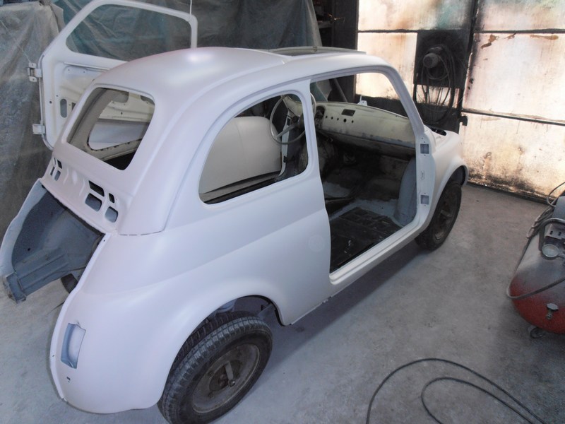

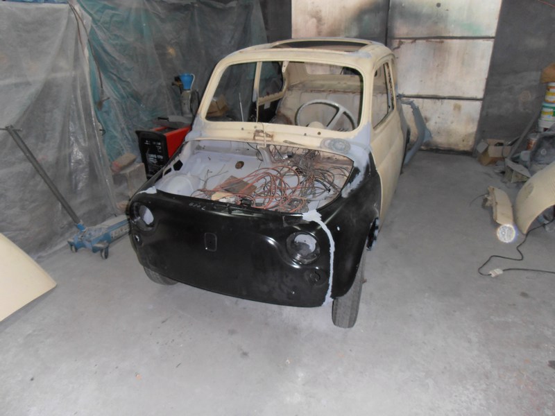

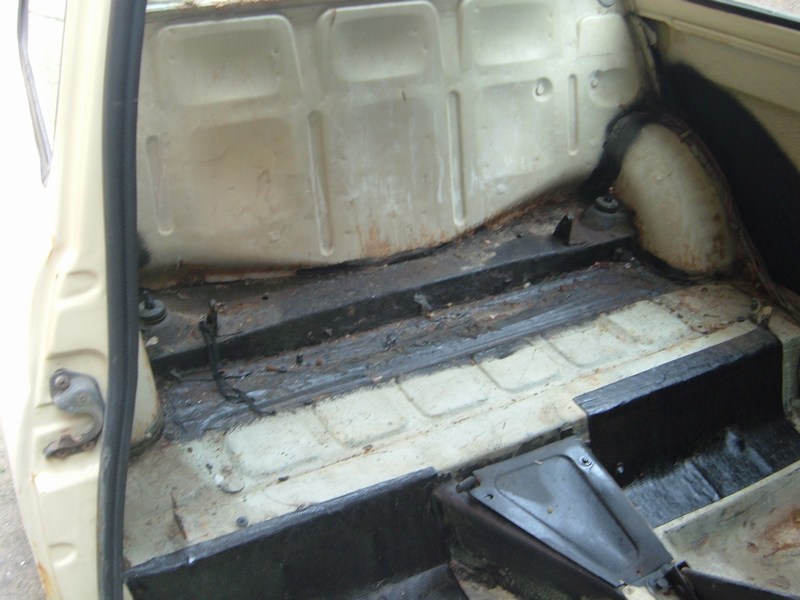

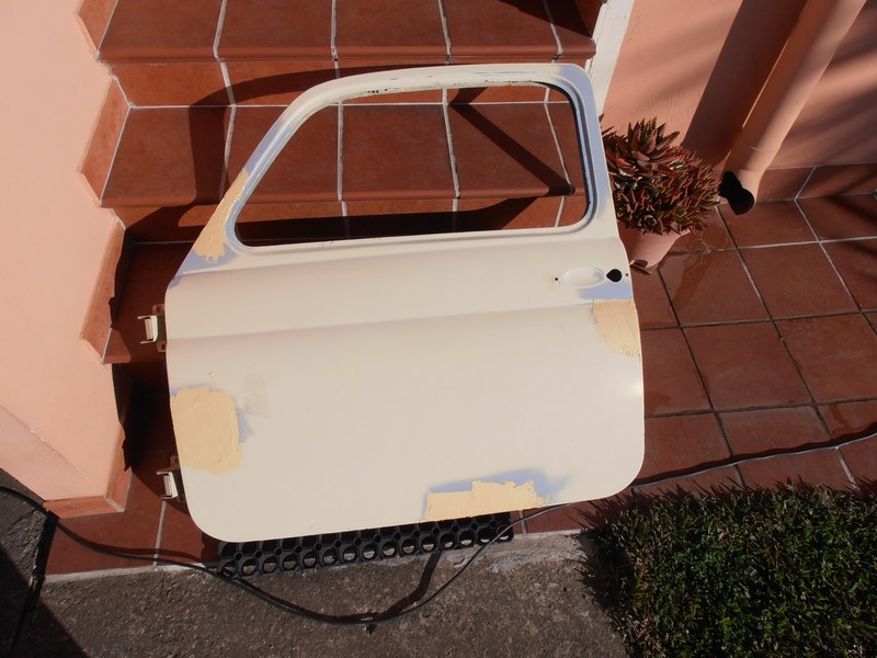

Una volta che la lamiera è finalmente finita, ho stuccato dove serviva e isolato tutto
 99,39 KB
 101,95 KB
 74,05 KB
 120,5 KB
 109,96 KB
 88,12 KB
 91,36 KB
 93,05 KB

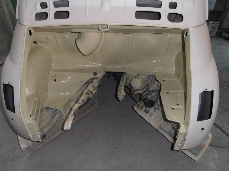

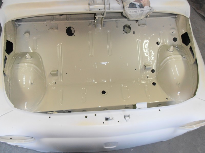

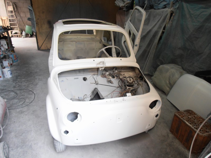

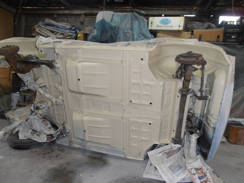

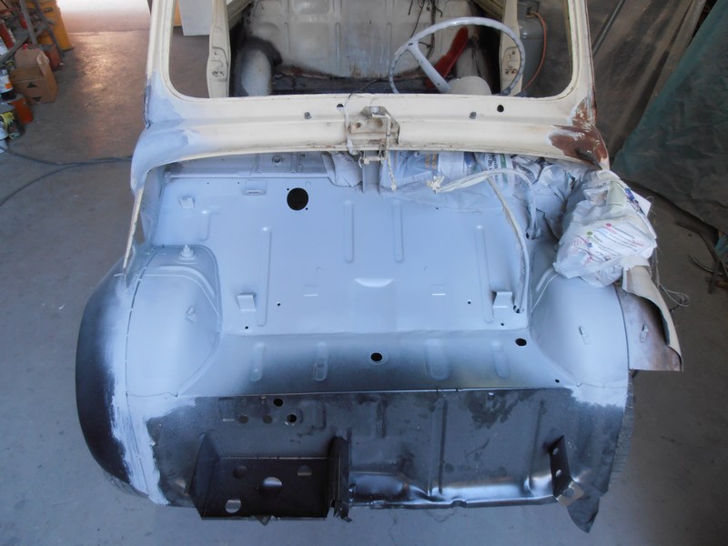

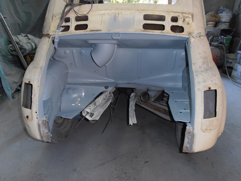

E ho verniciato le prime parti come i vani anteriore e posteriore e il fondo (dopo aver passato l'antirombo)
 84,22 KB
 67,18 KB
 109,72 KB

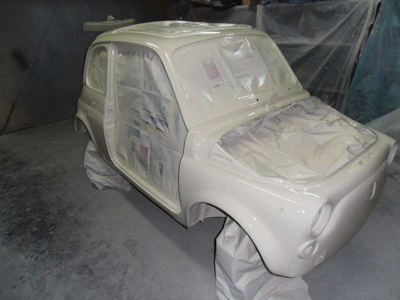

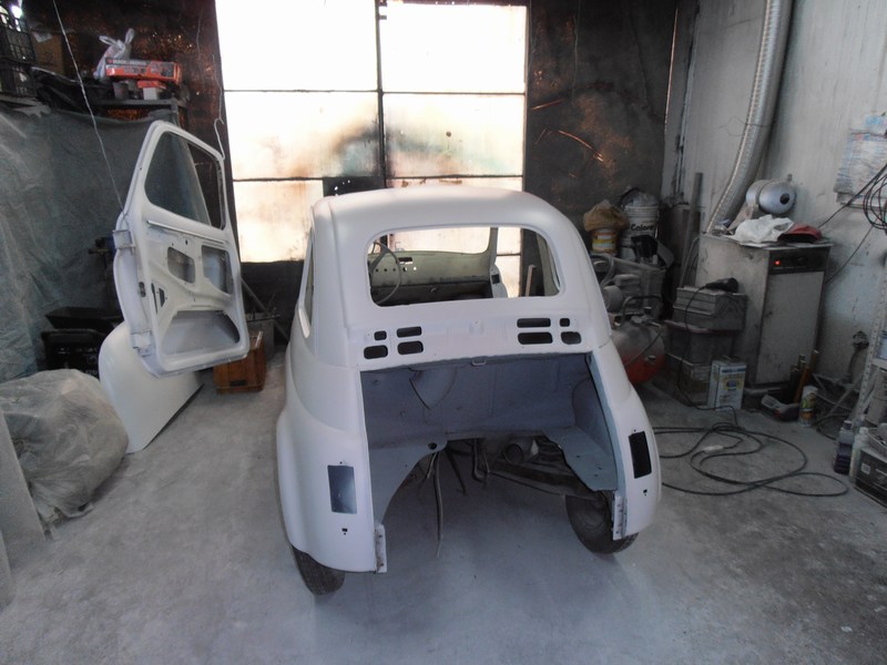

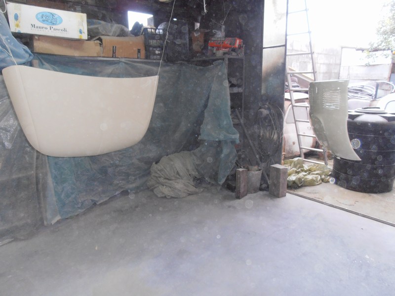

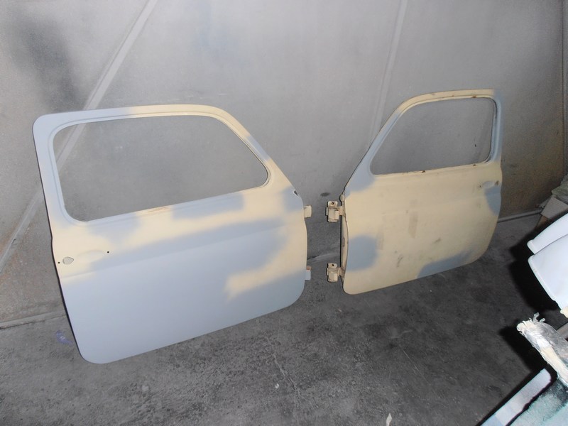

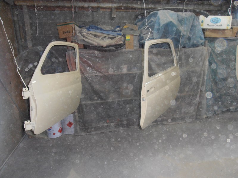

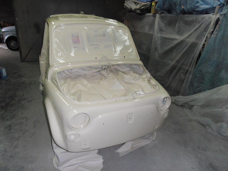

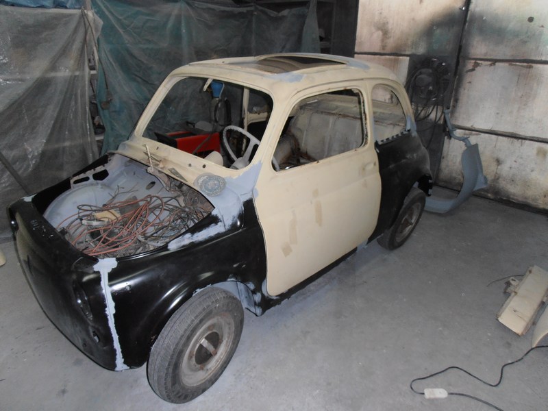

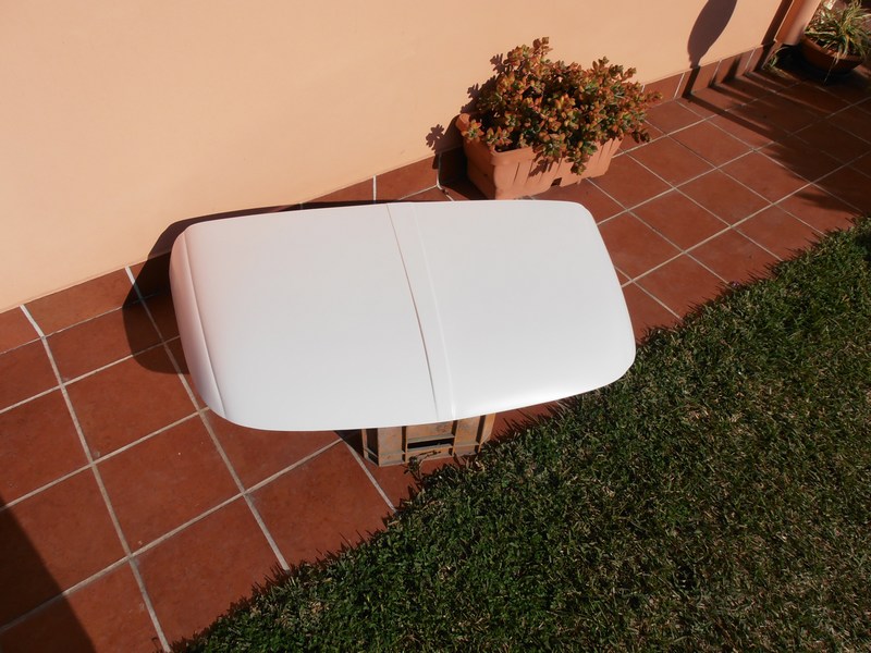

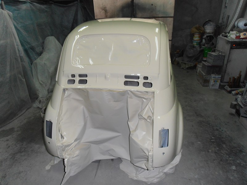

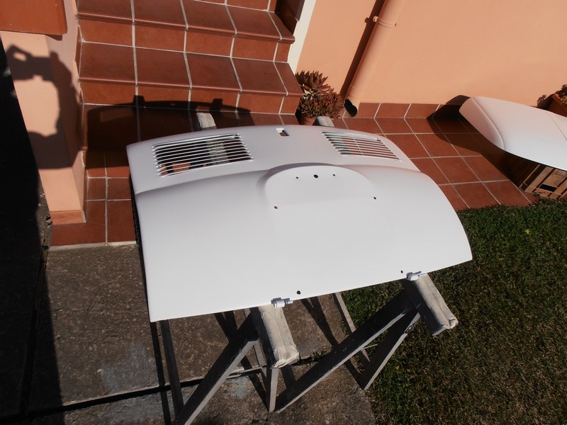

E poi la tanto attesa verniciatura in Avorio Antico 234 a tutto il resto
 83,38 KB
 80,04 KB
 83,9 KB
 107,02 KB
 85,2 KB

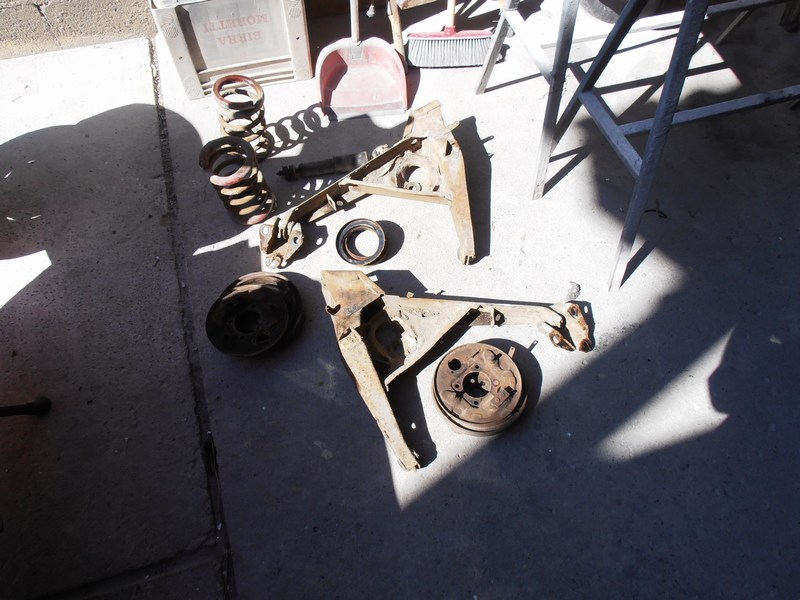

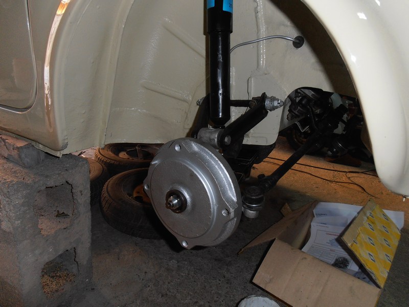

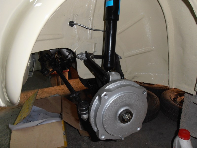

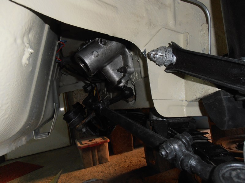

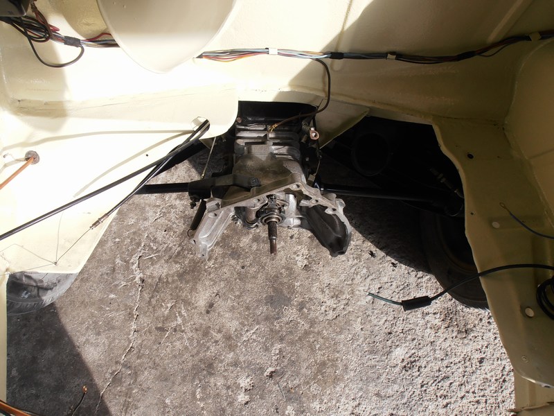

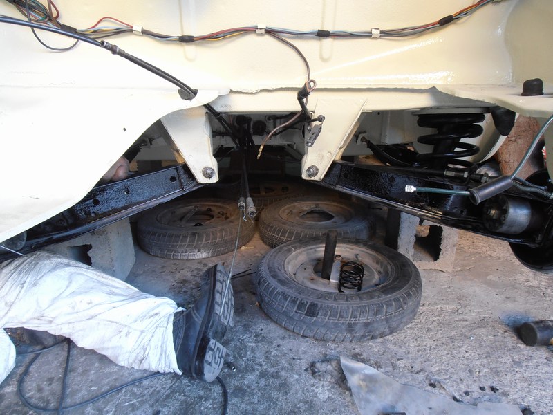

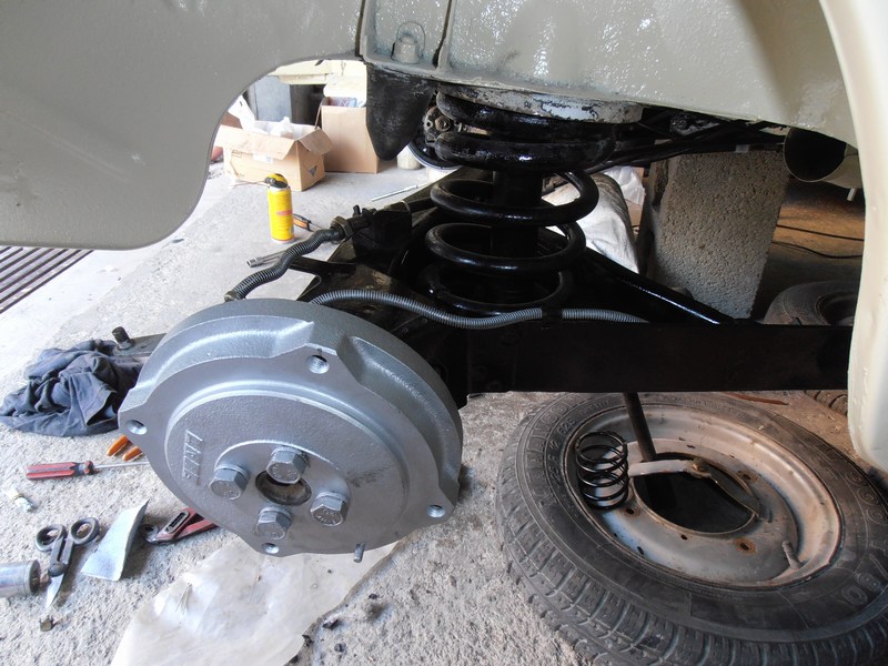

Una volta asciutta insieme al meccanico abbiamo smontato tutta la meccanica (assi, trapezi, scatola sterzo, fuselli ecc ecc) per sabbiarla, riverniciarla e revisionarla.
 108,35 KB
E dopo aver fatto la lista della spesa che comprendeva: gommini delle testine, tubi dei freni, pistoncini, ammortizzatori anteriori, dadi mozzi e tutti i cavi e le guaine, abbiamo rimontato tutto
 126,23 KB
 86,94 KB
 89,93 KB
 94,41 KB
 131,25 KB
 135,04 KB
 95,07 KB

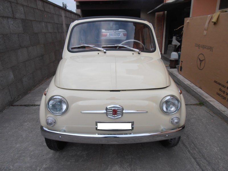

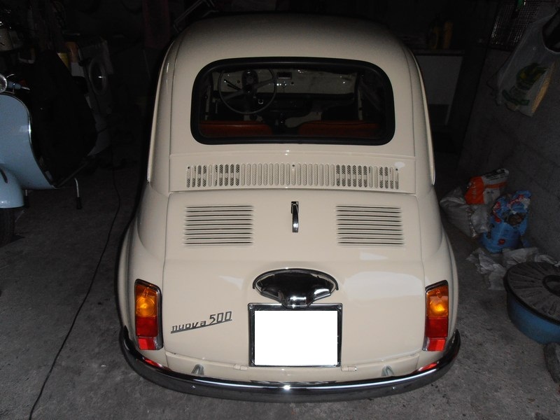

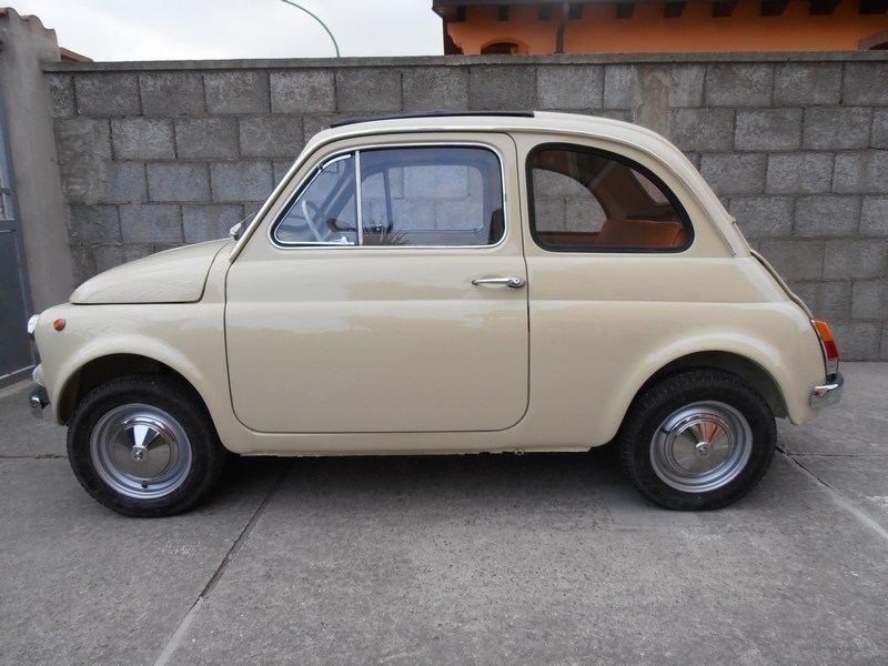

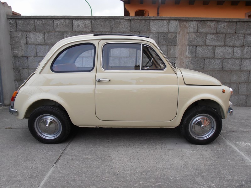

E dopo aver rimontato tutto, oggi Mercoledì 4 Aprile 2012 il restauro della mia 500 può considerarsi CONCLUSO!!!
 107,6 KB
 102,91 KB
 115,12 KB
 110,29 KB
 84,48 KB
Ma almeno si accenderà???

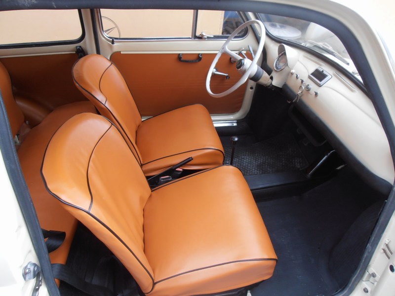

Complimenti per il lavoro. Però qualche appunto del tutto personale poichè io sono un maniaco dell'originalità. Il colore avorio antico era di serie solo sulla L, la F era beige sabbia. Manca il profilo in alluminio del sottoporta, le coppe sono d'acciaio della L, gli sportelli comunque quando furono sostituiti furono montati quelli della L con guida superiore lunga (si vede che si prolunga egualmente sia davanti che dietro) mentre in origine la F aveva la guida reggi-pannello più corta sul davanti, ma a questo si può porre rimedio tagliando la guida della misura giusta. Gli interni ormai dovevi farli marrone con i bordini bianchi e con la lunetta bianca sui sedili anteriori. Noto che manca il prolungamento della tapezzeria dello schienale posteriore che va a coprire lo spazio tra schienale e panchetta e infine i tappetini (visto che in foto ci sono solo i tappeti di primo equipagiamento) mi raccomando almeno quelli mettili panna!
Ciao Alessio, la mia F è del 1968, anno in cui con l'uscita della L ci sono stati parecchi cambiamenti e quindi hanno unificato i modelli.
Il Clacson passa dal frontone a sotto il pianale (vicino alla balestra come la L) Sedili in tinta unica (senza lunetta) con bordini neri. Il colore della tappezzeria Beige viene sostituito dall'Ocra. Da Luglio 1968 il Beige Sabbia 583 viene sostituito proprio dall'Avorio Antico 234 (la mia è Agosto). Le coppe la F le ha sempre avute in acciaio, a parte qualche primo esemplare che le aveva in alluminio lucidato come la D. Per i profili hai ragione, li ho e li devo ancora montare. Sugli sportelli e sul prolungamento della tappezzeria hai ragione. Purtroppo i vecchi tappeti erano messi troppo male, di montare la mochette non se ne parlava e così gli ho presi di concorrenza. Da Ottobre 1968 anche la scritta posteriore cambia e diventa quella nera romboidale.
