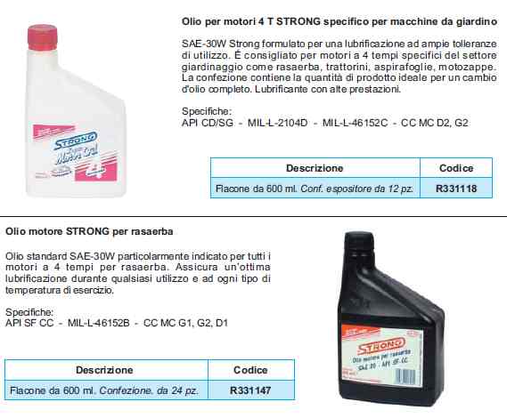

Lo saprete sicuramente, comunque questi due oli che si trovano nei brico, sono MINERALI, me l'hanno confermato alla Sabart, ditta che li distribuisce. Secondo voi vanno bene o c'è qualcosa di meglio?
Inserito il - 02/04/2012 : 16:43:36  Mostra Profilo  Visita l'Homepage di poeta  Clicca per vedere l'indirizzo MSN di poeta Invia a poeta un Messaggio Privato
Sono ottimi e li uso anche io, la frizione slitta perchè è finita... molla e sugheri nuovi.

Grazie poeta, appena riesco la sostituisco.
Parlando di olio, adesso ho messo un AGIP SIGMA S SAE 30 che non ho ben capito cos'è o meglio nella scheda prodotto non è specificato, ma in quella di sicurezza dice"" Olio minerale a base paraffinica severamente raffinato al solvente (95 % p min.) -
CAS 101316-72-7 / EINECS 309-874-0
Additivi""
Cos'è un misto?
Comunque meglio lo strong?
