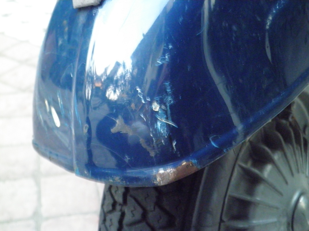

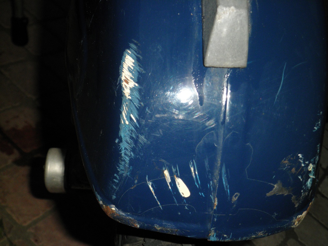

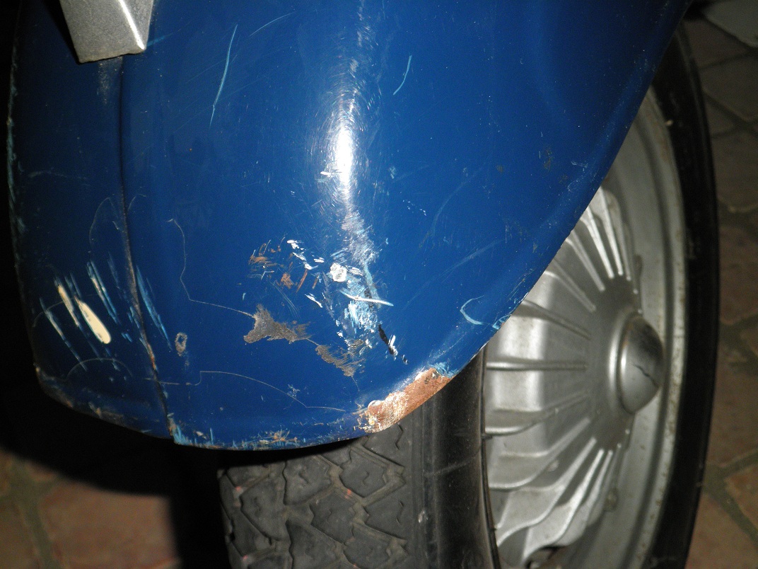

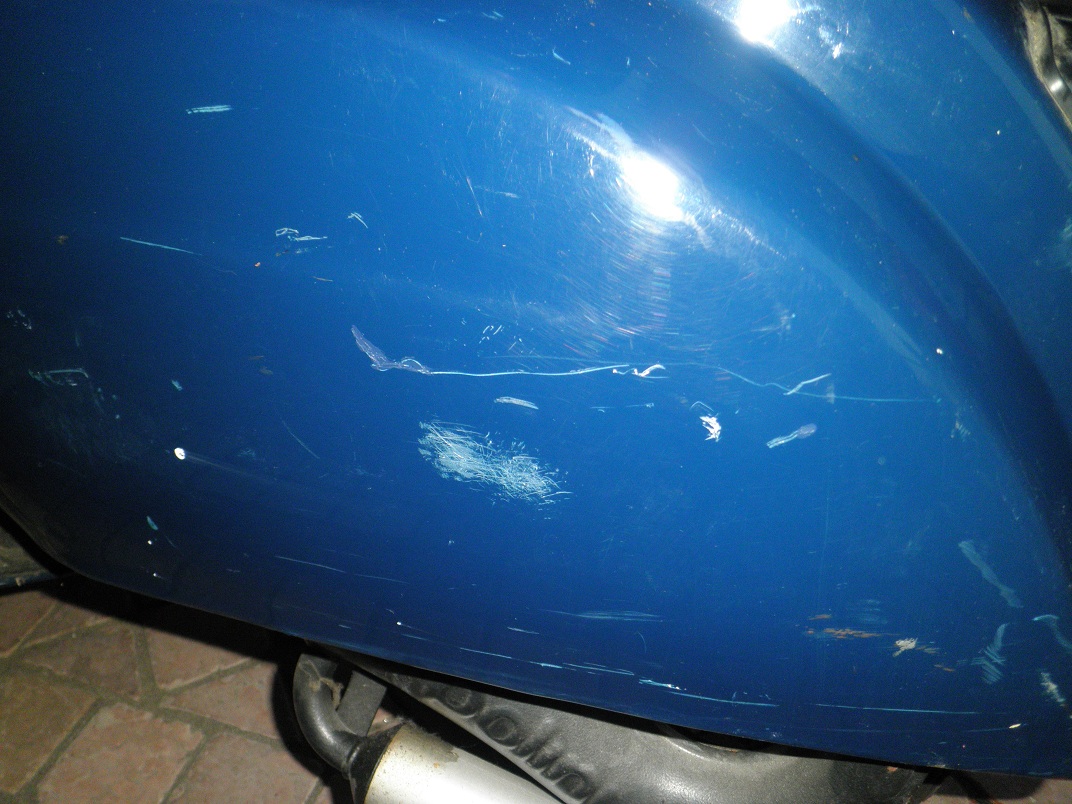

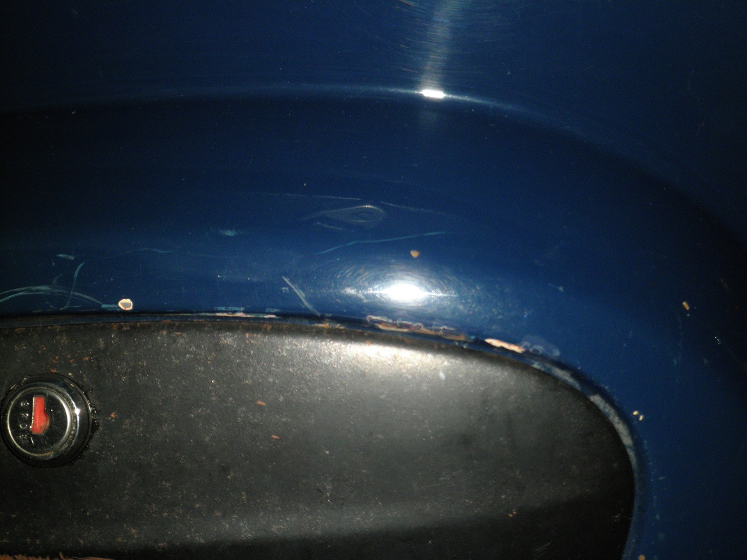

salve a tutti, ecco, ebbene si questi sono stati i risultati a lasciare la mia piccola in mani giovani e inesperte... come potrei risolvere? o conviene affidarmi ad un bravo carrozziere, vi chiedo aiuto grazie!!! vogllio farla tornare a splendere!!

| dipende da cosa ci vuoi fare della vespa.. se la vuoi perfetta bisogna smontarla e rifarla, se invece vuoi tirare avanti io mi farei fare una bomboletta di colore a campione, la pancia sinistra è da rifare completa quindi la gratti con carta fino ad arrivare alla 800 poi una mano di fondo riempitivo, levighi fino alla 1200 e poi due mani, la parte destra potresti rifarla anche quella, ovviamente devi mascherare tutto il resto!!! levighi, fondo riempitivo e due mani, per il parafango mi sembra ammaccato, se lo vuoi lasciare così cerca di tirarlo dritto con le mani (si piega facile) poi togli la crestina e fai lo stesso procedimento.. poi la bandina eliminerei quella schifezza di serratura e metterei la sua levetta, una volta fatte le pancie e il parafango io la passerei tutta con 2000 ad acqua e poi una passata di cromar con ovatta e poi polish per lucidarla... se fai le cose fatte bene torna bella se no viene una schifezza. non è un lavoro semplice, io lo ho fatto un paio di volte su vespette da battaglia e sono venute bene ma se ci sono saldature da fare o botte troppo evidenti è meglio rifarla! |

| sembra un lavoro lungo ma soprattutto non cosi semplice, dovessi affidarmi ad un carrozziere quanto mi prenderebbe secondo voi....povera la mia piccolina |

| ma scusa chi è stato a fare i graffi? comunque per portarla da un carrozziere va smontata pezzo per pezzo, poi sarà lui a decidere cosa fare, comunque sembra ci sia dello stucco sotto al colore la riga della pancia sinistra mi sembra poco marcata non vorrei mai che li sotto ci siano delle sorprese, comunque un prezzo può variare dai 400 ai 800 in base a chi e come vengono fatti i lavori! |
