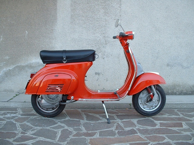

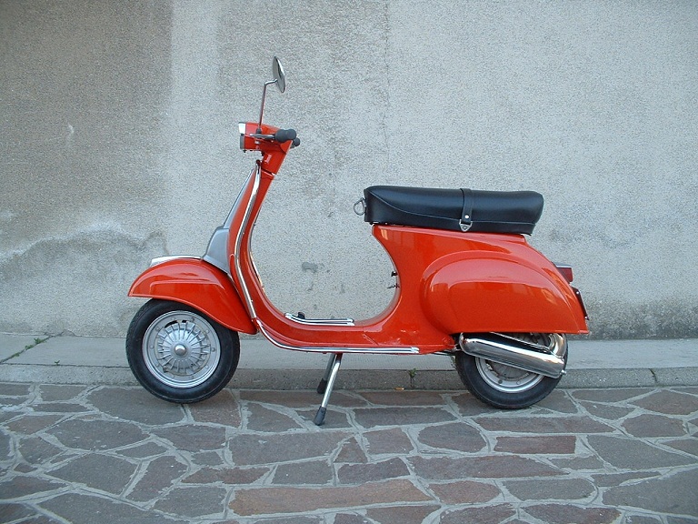

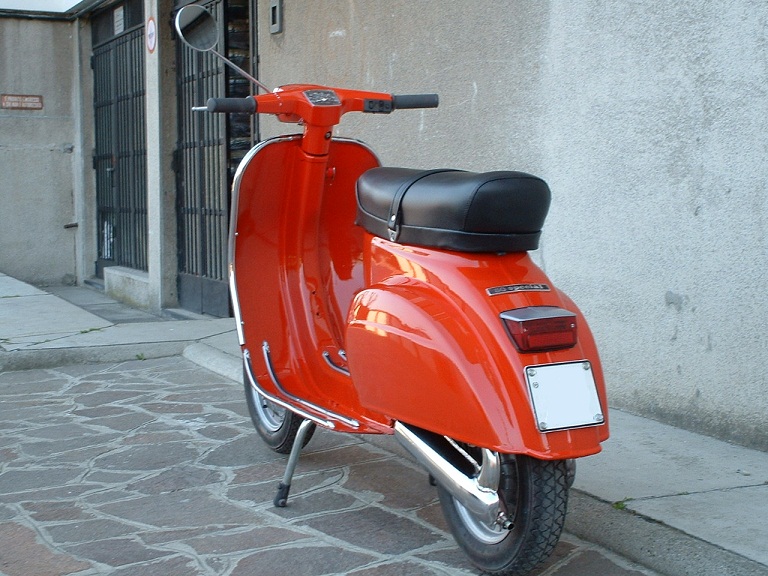

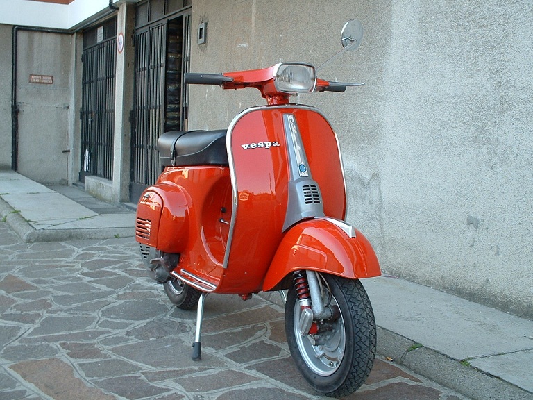

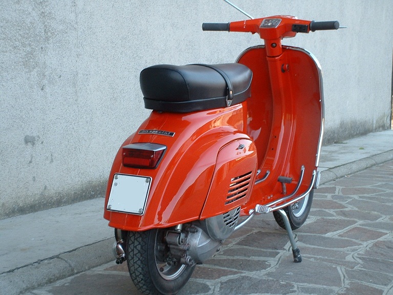

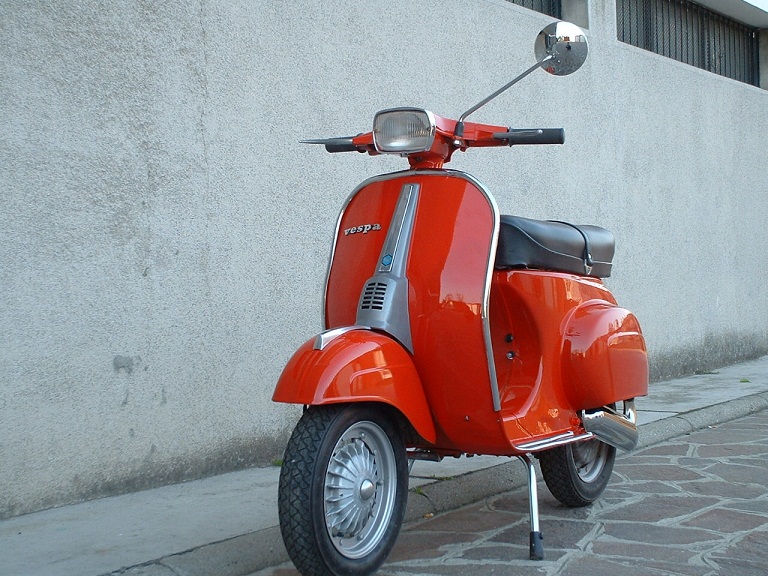

vi presento la mia special!!!!!!!!!!!!!!!!!!!!!!!!!!
appena finito il restauro.
verniciatura piaggio 2\1
configurazione:
gt polini 75
carb.16\16
marmitta faco cromata
carter raccordati
aspirazione allungata
albero originale anticipato
frizione rinforzata 3 dischi
cambio 3 marcie
rapporti 16\68
221,92 KB]
188,33 KB
216,84 KB
225,7 KB
211,04 KB
191,63 KB

Bellissima
La special è sempre la più bella di tutte

bellina è bellina, certo, se smontavi motore, forca, sterzo, cavalletto, pedale freno e mettevi un bordoscudo più decente......il colore non è il suo, il 2/1 è per special 3° serie migliorata ed et3 (1979-1983)
sarebbe piaciuto anche a me fare la mia in 2/1, ma purtroppo è del '77
vabè, a parte tutto è una bella vespetta, goditela

concordo che quel bordoscudo sia proprio brutto
ma per il resto è proprio belloccia!

bella davvero complimenti!!
però il bordoscudo fa caghè!!!!

bella!
bordoscudo e ammo anteriore però discutibili.

Bellissima
la special è la special.

se puoi farlo tu mi faresti un piacere,anche se riesci a oscurare anche la targa
