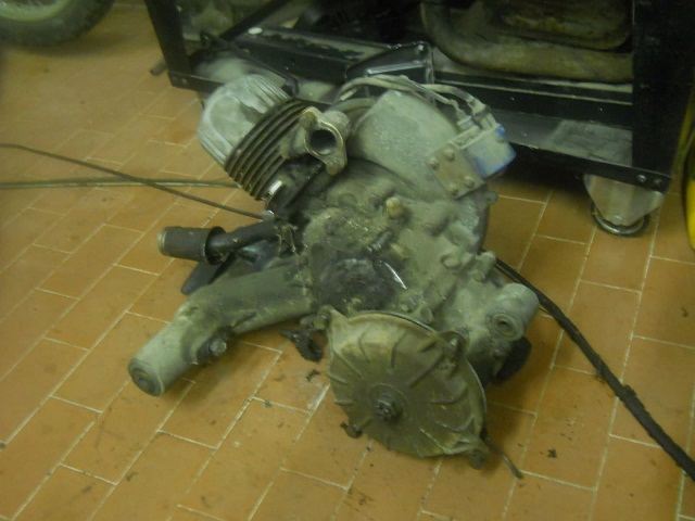

sono andato un po' avanti..sto smontando tutti le parti da sabbiare!cosi' poi posso dedicarmi al motore!!
ecco il motore..
144,72 KB
il dado del tamburo non molla in nessun modo!!!come posso fare?scaldandolo forse?

anche la ghiera prima del secondo cuscinetto mi sta facendo impazzire!!non molla!
Pistola pneumatica e via :-)
Altrimenti: svitol, amico nerboruto e ruota bloccata con una barra avvitata

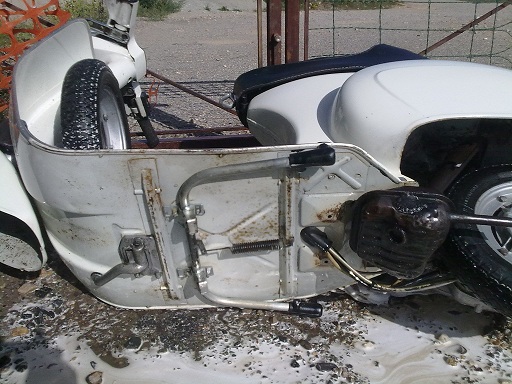

ecco le foto della scocca e di tutti i pezzi che appena mi passa l'influenza portero' a sabbiare!!
la scocca sembra buona.. a parte qualche ammaccatura, buco, taglietti.. ma penso tutti facilmente riparabili!
non dovrebbero esserci i numeri delle marce?
ecco i pezzi pronti per essere sabbiati e portati dal carrozziere!!
che ne dite?
Inserito il - 27/03/2012 : 16:26:50  Mostra Profilo  Visita l'Homepage di poeta  Clicca per vedere l'indirizzo MSN di poeta Invia a poeta un Messaggio Privato
IL DADO DEL MOZZO... lo prendi in morsa e si svita al contrario, idem quella specie di ghiera interna che blocca il cuscinetto... cacciaspine due colpi e via!

Inserito il - 27/03/2012 : 18:58:18  Mostra Profilo Invia a LUCALUCA un Messaggio Privato
si si il mozzzo sono riuscito a smontarlo tutto!!il tamburo del motore non mollava in nessun modo..ho dovuto scaldarlo!!

scusa poeta ma sotto la pedana... non dovrebbero essere due le piastre di rinforzo a forma di x?cosa ne pensi?
Inserito il - 27/03/2012 : 19:25:42  Mostra Profilo Invia a n/a (ex wyatt) un Messaggio Privato
dipende dall'anno... il rinforzo c'è a prtire dal 1975 se non ricordo male... non sono assolutamente sicuro dell'anno però...

Inserito il - 29/03/2012 : 13:53:48  Mostra Profilo Invia a Obo un Messaggio Privato
il problema è se in origine vi era solo un rinforzo o nessuno!
possibile che c'è ne si solo uno!?!?

Inserito il - 29/03/2012 : 18:17:44  Mostra Profilo  Clicca per vedere l'indirizzo MSN di spyro59 Invia a spyro59 un Messaggio Privato
Anche nella mia ( anno 1970 ) c'è un rinforzo solo .
