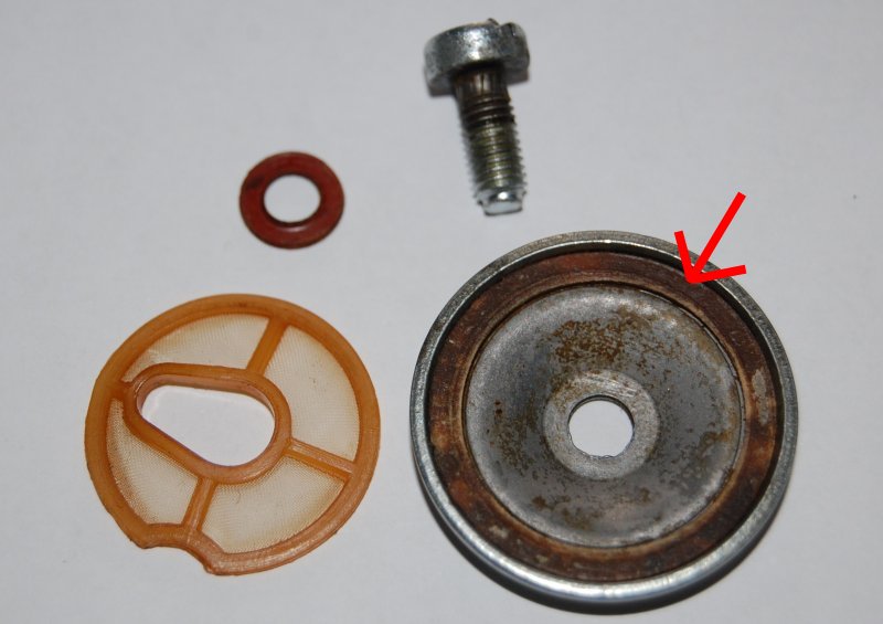

Una cosa: in questa foto
il cerchietto interno al cappuccio metallico (indicato con la freccia) è una guarnizione??Perchè mi sembra che lo sia... Ma è dura come roccia!!
Work in progress: TS 125 1976
Inserito il - 19/02/2012 : 21:17:56  Mostra Profilo Invia a n/a (ex wyatt) un Messaggio Privato
si, è una guarnizione di carta... esiste anche quella di gomma nel kit... sostituiscila...

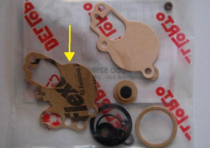

Comprato set di guarnizioni nuove..
Son giuste vero??
La guarnizione indicata con la freccia gialla, è per il 24, giusto??Perchè sul mio 20/20 non ci azzecca..
Ultima cosa...Lo spillo com'è messo secondo voi??A me pare buono..
Inserito il - 25/02/2012 : 16:43:52  Mostra Profilo  Visita l'Homepage di poeta  Clicca per vedere l'indirizzo MSN di poeta Invia a poeta un Messaggio Privato
la guarnizione strana è per il 20-15 serie B...
Ok, grazie :) tutt'al più la userò come ricambio, ritagliandoci la sagoma dell'altra guarnizione..
