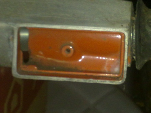

inizio con il dirvi che il mio vespino è num° telaio V5B3T del '72 qui su vespaforever ho visto i colori ma non sono riuscito a trovare il mio, o meglio del mio vespino,
ma sono riuscito tramite un altro sito che nn menzionerò, ( non vorrei incorrere in qualche sansione degli amministratori di vespa forever ), comunque digitando il numero di telaio eccola li come per incanto appare la gemella, è il caso di dirlo, ma nel senso vero della parola, alla mia: colore originale, e tutto ciò che riguarda il modello marcie, codice fondo e quant' altro e il suo bel colore risulatato di uno in preda alla dissenteria, credo che così si possa giustificare la creazione di quel colore, e sono non poco scettico a rifarla dello stesso colore, e pensare che uno qui sul forum a disprezzato il colore rosso del suo vespino! perchè non ha visto il mio.
ma veniamo al dunque il mio problema è: come azz risolvo il problema della botta al telaio?

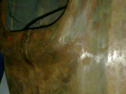

non so se vedete ma sulla parte nella foto è ammaccata, la vespa ha subito un incidente, un autocarro mi taglia la strada, freno vespino di traverso scivolata e botta sul prosciutto dx verso la coda, risultato? ne ha risentito la parte sotto la sella come in foto.
vorrei sapere da qualche persona pia del forum come risolvere il problema, un amico mi ha detto di scaldare a fiamma e batterla, ma alla mia domanda : - ma scaldandola e farla diventare rossa come dici...nn rischio di cuocere la parte del telaio e renderla debole di struttura?- a questa mia nn ha risposto. potreste darmi un consiglio per favore? grazie mille.

questo è il colore originale ora io ne ho visti due e dal monitor ho un dubbio se sia rosso tenerife1.298.5870 o arancio-pia 3/3
cmnq due colori assurdi, ma originali piaggio

rifai le foto non si capisce niente
