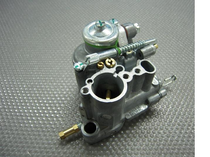

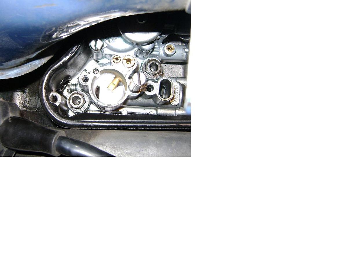

Buongiorno a tutti. Vorrei sottoporvi una questione riguardo all’acquisto di un nuovo carburatore. Per questioni di vecchiaia, volevo sostituire il mio 20/20 dell’Orto originale. Guardando, però, le foto dei nuovi carburatori nei vari negozi, ho notato che la vite della carburazione non è come la mia, ma è stata sostituita da una vite esagonale in ottone piuttosto lunga e troppo protuberante per la scatola del carburatore della mia vespa PX125E (1982, NO arcobaleno, NO miscelatore). Il carburatore originale ha la vite di regolazione molto più corta e di colore alluminio ed ho l’impressione che una vite di quella lunghezza impedirebbe di tappare con il tappo di gomma il foro posteriore della scatola del carburatore. Eppure, dagli annunci visionati, sembra che questo sia il pezzo corretto per il mio modello di Vespa. Potreste darmi notizie in merito ? C’è, da qualche parte, una foto che illustra il nuovo carburatore con la “vitona” montato nella scatola ? In allegato metto foto del mio carburatore originale e quella di uno nuovo. Ringrazio anticipatamente tutti coloro che vorranno darmi informazioni dettagliate sull’argomento. Cordiali Saluti

| quella vite la monta il px my,quella col freno a disco munita di motorino avviamento,ma se il tuo e uguale come marca dell'orto/dell'orto oppure spaco/spaco,la puoi montare semplicemente sustituendola per il resto e uguale. |

| scusa ho notato che il tuo e dell'orto ed il nuovo e spaco,quindi sono diverse come filetto,pero puoi tagliarla e rifare il taglio . |

Sia il 20/20 che il 24/24 che ho avuto montati sulla vnb1 sono SPACO. Ed entrambi avevano il vitone lungo .....
È bastato tagliarla e fare un novo intaglio per la vite.
Tagliandola non si compromette il funzionamento della vite, in quanto se ci fai caso la parte filettata è lunga uguale in entrambe.... La parte più lunga è tutta testa!!!! Quindi puoi tranquillamente tagliarla o smerigliarla insomma ACCORCIARLA di testa lasciando intoccato il filetto !

come ti hanno detto puoi tagliare una parte della testa della vite, il problema altrimenti non è il tappo dove puoi benissimo ricavare un foro per far fuoriuscire la vite ma il fatto che ogni qual volta che devi togliere e rimettere il carburatore devi ancor prima togliere quella vita altrimenti sul carter in foto (che ha i prigionieri fissi) il carburo non entra o non esce (se la memoria non mi inganna)...... quondi appare miglior cosa scorciare la vite e fargli la sede per la punta del cacciavite.... Sempre se la memoria non mi inganna non puoi nemmeno sostituire la vite del tuo in quanto le filettature delle viti hanno passo diverso.....
Un carburo che si è leggermente deformato e serrandolo rimane la ghigliottina aperta si può recuperare.... anche in base al gradi di deformazione che ha... ma armato d un pò di pazienza e precisione si può fare....
