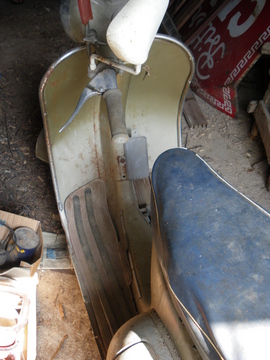

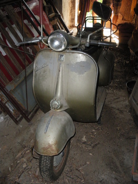

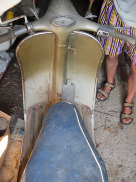

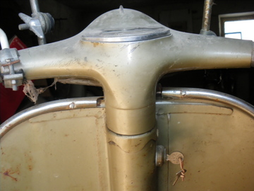

paolo, quella è una vglb1t, non una vgl1t...

Questa è una VGLB, assemblata nei Paesi Bassi e venduta anche nei paesi Scandinavi. Conservata e completa, direi. Si differenzia della VGLA per il numero di marce (4 per la B, 3 per la A).
La VGL è ben altra cosa, a partire dal fatto che si tratta di una wideframe, con le macroscopiche differenze del caso.
Buona parte delle VGLA ereditava dalla VGL il manubrio tipo VB1, con la caratteristica forma dello strumento comune alle prime quattro serie della GS 150. Tuttavia credo che le ultime VGLA avessero già lo strumento a ventaglio, recando peraltro sul manubrio anche la spia rossa delle luci, come era sulle VBA eccettuate le ultime prodotte.
Sicuramente molti dettagli andavano di pari passo con la produzione VB*, ma questi modelli presentano tante varianti particolari.
