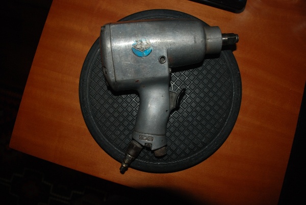

Ciao ragazzi! Oggi ho comprato una pistola pneumatica usata, per arricchire il mio armamentario... L'ho presa perche mi sembrava di buona fattura... L'ho pagata 30 €
La pistola è della airtec tools...
82,04 KB

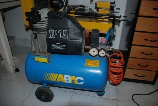

L'unico problema è che una volta attaccata al compressore sembra dare la botta iniziale (girando ovviamente, almeno quello lo fa ) per poi girare più piano sfiatando... Ho la sensazione come se la pressione non sia sufficiente, anche perche man mano che il compressore si scarica la botta iniziale va sempre più a diminuire fino a che l'albero della pistola gira con deboli scattini...
Il mio compressore ha una pressione massima di 6 bar se non erro...
Ecco una foto...
84,76 KB
Che dite? ho preso la sola o è spompato il compressore?

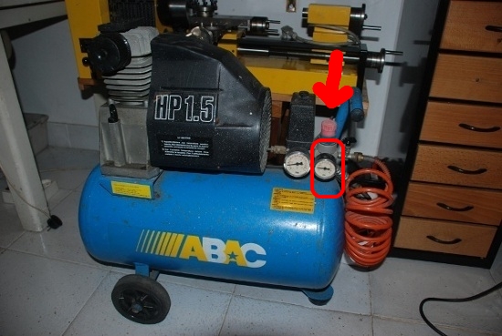

Dai sintomi sembra che manca di pressione...
La pressione in uscita del compressore è regolata al max? (non quella interna) il manometro per la pressione in uscita è quello che ti ho segnato in foto.
139,72 KB
Se questa va bene magari servono più di 6 bar o è scoppiata la pistola...

In genere io la faccio girare a 8 bar. Ma il problema non mi sembra di pressione massima, quanto piuttosto di serbatoio aria insufficiente... Quanti litri ha il compressore?
Quelle pistole "ciucciano" taaaanta aria!

Mi sembra un po' meno di 6... Non sapevo neanche che si potesse regolare... Come si fa?
Mi hai aperto un mondo...
25 litri...
Comunque penso che ci sia un' insufficienza di aria perche azionando la pistola e rilasciando il grilletto sembra come se il tubo si caricasse di nuovo...

Devi girare la la manopola rossa, quella segnata con la freccia (di solito ha un blocco a pressione) la tiri verso l'alto e la fai girare.
Questo regola la pressione in uscita, ma devi caricare il compressore al massimo e poi la regoli.
Prova a vedere ,magari è già al massimo e il problema è un altro..
Oddio ma sei un genio! ho sempre pensato che fosse una valvola di sicurezza per lo sfiato in caso di rottura del pressostato!

Adesso l'ho provata aumentando al massimo la pressione del regolatore... (il manometro segna 9 bar) Va che è una spada! Il fatto è che con un compressorino così piccolo finisce subito l'aria e quindi non ho ancora avuto modo di testarla per benino...
Un' altra cosa... (Lo so... non mi sparate) Ma come si fa a lubrificare la pistola? Sul manico c'è scritto di oliarla tutti i giorni e navigando qui e la ho letto che ci andrebbe usata aria con olio (probabilmente nebulizzato)...
Comunque vi ringrazio tantissimo tutti per le risposte!

devi mettere ogni tanto un po' di goccie dì olio all'ingresso dell'aria...
io ne metto 3-5 gocce una volta ogni tanto... diciamo in media ogni 10-20 svitate o avvitate di bulloni...
