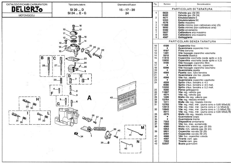

salve a tutti. problemino ! il coperchio completo del carburo (quello dove ce spillo ecc.) quello del si24/24E va ben sul si20/20? grazie in anticipo.
Inserito il - 21/01/2012 : 00:37:21  Mostra Profilo  Visita l'Homepage di mimmo  Clicca per vedere l'indirizzo MSN di mimmo Invia a mimmo un Messaggio Privato
Si, sono identici
156,65 KB
hanno infatti lo stesso part number

grazie x la risposta. domanda? se metto tutto il 24 su un px150e originale avrei benefici?
Inserito il - 26/01/2012 : 16:37:12  Mostra Profilo  Visita l'Homepage di poeta  Clicca per vedere l'indirizzo MSN di poeta Invia a poeta un Messaggio Privato
No il 24-24 non monta sul 150 PXE serve il suo 20-20, hai foro ammissione sui carter differente....
inoltre la torretta superiore del 24 non è affatto vero che è uguale sul 20, difatti il 24 a partire dal 1984 ha quella a portata maggiorata, insomma ha un foro particolare che porta più benzina, però quella del 20 in vero monta senza problemi...
Se serve un 20-20, sappi che io sono alla ricerca di un 24.
