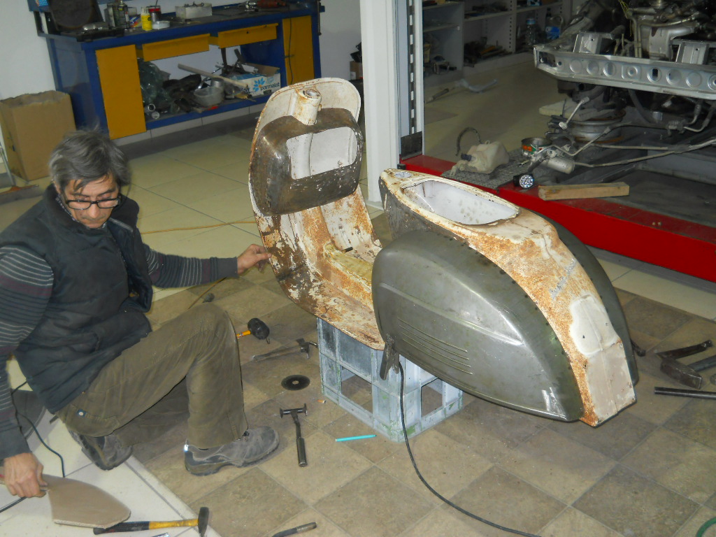

Onestamente sono un pò preoccupato... Non capisco il senso di alcuni interventi a mio parere estremamente invasivi e non necessari come l'asportazione dell'intera pedana e del fianco sinistro, oltretutto senza nemmeno mettere un puntone che contribuisca a tenere almeno la scocca in dima... Dalle foto i lamierati non sembrano aver bisogno di un simile intervento, specialmente il fianco sinistro che nelle attuali condizioni pare versare in uno stato peggiore di com'era prima... Però le foto sono sempre foto, magari (e spero di tutto cuore) mi sbaglio...
Io non ho voluto essere cattivo , ma ho notato anche altre cose che a mio avviso non vanno bene , sopratutto parlando di una signora 98 !

vedete la vespa non è mia e il carrozziere fa quello che gli dice il mio amico

Vi sfugge, che quella vespa non camminerà Mai, da cio che ho capito il proprietario non ha nessuna intenzione di reimatricolarla, ma bensi la terrà come oggetto di culto da credenza autosalonistica

Comincerei con una riga di bestemmie...ma sarei troppo scontato....chi ha pane,non ha denti.....é proprio vero....restaurare una 98..... É un omicidio aggravato...
Di al tuo amico che si comori una panda....che é meglio...

Beh, il mio commento non voleva essere "cattivo", mi scuso se è potuto sembrare tale, tuttavia volevo esprimere un pensiero relativamente ad un pezzo che, da salotto o meno, non sta andando incontro ad una bella fine e considerando che non è un pezzo che si trova per 500 euro e una bottiglia di grappa ma piuttosto un pezzo che tante persone sognano per una vita senza magari riuscire ad arrivarci è un vero peccato finisca così...
Che il carrozziere faccia quello che gli dice il tuo amico posso anche capirlo ma ci sono modi e modi di fare le cose... Se una vespa viene aperta in quel modo e risaldata c'è da immaginare che tenderà a storcersi dunque un buon carrozzaio non dovrebbe aspettare che sia il cliente a dirgli di tenerla in dima... Infine anche ammesso che sia stato il tuo amico a dire al carrozziere di tagliare pedane e "amputare" tutta quella parte di scocca sul lato sinistro in primis il lavoro è fatto malissimo, lo dico senza cattiveria o malizia, solo per dovere di sincerità vespistica, in secondo luogo su un pezzo del genere un carrozziere con la C maiuscola e con i controC.... avrebbe dovuto dire al proprietario che si sarebbe potuto tranquillamente fare diversamente salvando più di 3/4 del materiale che invece è stato tagliato e rifatto...
Avessi avuto una 98 in quelle condizioni non avrei avuto alcun dubbio... Furgone, pieno di benzina, pieno al portafogli, qualche cd con buona musica a bordo e via, direzione Viterbo...

Comunque, secondo me, con una 98 è l'unica cosa da farci.
Mica ci vorrai andare al bar e lasciarla parcheggiata fuori, magari anche senza antifurto.
