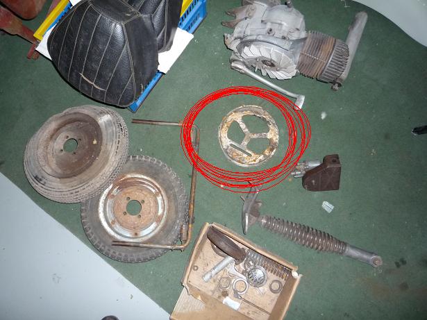

Ragazzi a qualcuno risulta che il coprivolano cerchiato in foto sia di una VM2T del 54 ???
Secondo me il coprivolano della VM2 era quello con il cerchio centrale aperto , questo é quello della GS!?
Qualcuno puó darmi conferma ?? Molto importante !
Grazie !!

no, č sbagliato... quello ad "Y" lo montavano, oltre le 5 serie del gs 150, tutte le tre serie di struzzo, la vb1 e solamente l'ultima farobasso, ovvero la vn2... la vm1,vn1 e vn2 montavano quello in tinta con il foro centrale...

Appunto.... , dubbio tolto !
Grazie !!
