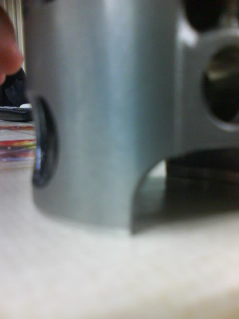

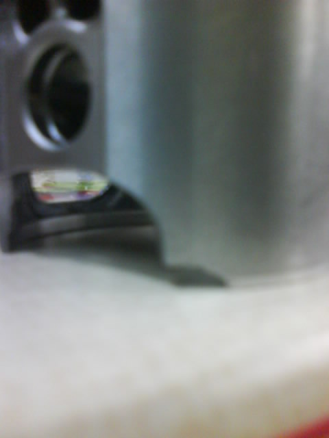

Salve a tutti..scrivo con tanto di dispiacere e spero che i vostri consigli e pareri mi rallegrino. Dunque ieri sera mi stavo costruendo la mia basetta per il mio gruppo termico malossi d.55 ancora inutilizzato,che monterò in corsa 45. Veniamo al nocciolo, ho tirato fuori il cilindro dalla scatola per provare a infilargli la basetta e vedere un pò i ritocchi da fare, ma mentre ho tolto il cilindro dalla scatola, è precipitato in terra il pistone, che stava al suo interno, e sfortunatamente si è sbeccato dopo aver "invocato" i santi e tutto il resto ho pensato subito a creare un post qua .Metto qualche foto, ditemi se è recuperabile magari faccendo lavoretti di arrottondamento che mi pare di aver visto fare. ecco le foto :

vai tranquillo, arrotonda e via, però fai attenzione che non ci siano delle crepe, se ci sono è da buttare perchè prima o poi si frantumerà!

se non ci sono crepe va bene, ma stai anche attento che con la botta non abbia gonfiato il mantello, ti consiglio di asportare lo spigolo abbondantemente , smussa qualche mm in più direi almeno 3, per evitare che proprio li il pistone sia fuori tolleranza e quando dilata va a stringere!!!
Smussa e dovresti essere tranquillo

se non esistono delle crepe invisibili ad occhio nudo non ne ha. Ma arrotondo tutt'e quattro gli spigoli? o solo quello? e poi questo pistone ha l'ultima striscia di sotto alta circa 3 mm sotto che ha meno spessore di tutto il resto del pistone,quindi in quel punto è più debbole e per fortuna si è spaccato solo in quel punto senta toccare la parte sovrastante che è più robusta.Quando vado ad arrotondare devo asportare anche dalla parte robusta? oppure si indebolisce il pistone? Una persona mi ha detto di farlo controllare per non essersi ovalizzato,è possibile? scusate per le tante domande ma ho bisogno di informazioni.grazie

puoi arrotondare tutti e 4 gli spigoli facendoli uguali, non ci sono problemi, per le tolleranze quoto dorna, per stare tranquillo potresti portarlo a far misurare e al massimo se si è un po sciacciato gli puoi dare una pelata anche per 0,5-1 cm sopra alla sbeccata su tutto il contorno del mantello non ci saranno problemi!

quindi arrotondando non dovrei avere problemi? in quanto a prestazioni e affidabilità è come se fosse ancora come nuovo?

si si vai tranquillo.. il problema principale sono le crepe, se non ci sono vai tranquillo, smussa l'angolo e via..
