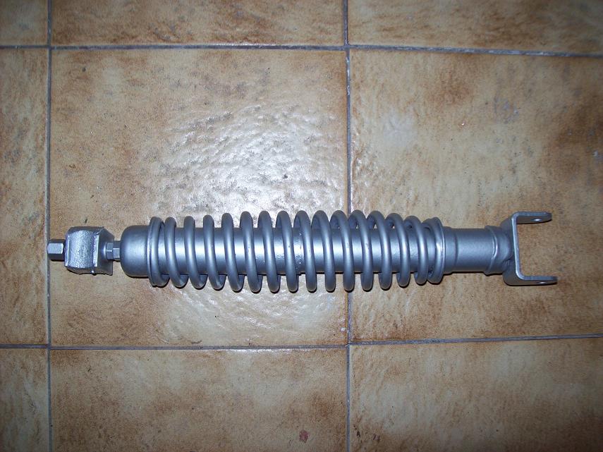

Ragazzi questo è l'ammortizzatore che il mio carrozziere ha verniciato, ovviamente ha combinato una ca........ta!!
110,76 KB

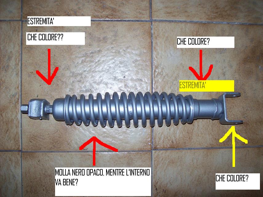

Invece come dovrebbe venire?? mi potete indicare i colori?
122,85 KB

tiralo a ferro, se ha ancora segni di ramatura (specie sulle saldature) puliscilo per bene e dagli una mano di trasparente opaco
altrimenti prendi una bomboletta di color rame, se spruzzi un po su uno straccio e lo passi sull'ammo, (non deve venire eccessivamente color rame) questo sia sulla parte sopra che sotto (su quella sopra ho qualche dubbio....forse potrebbe essere color alluminio, forse) la molla anche lei la svernici, poi andrebbe fosfatata, a puoi dargli anche una mano di nero opaco

la parte che hai chiamato "dentro" tirala a ferro e lasciala così, o al limite una sfumatina LEGGERA di color alluminio

Ok ragazzi, lunedi se ne parla! Il bello è che lo avevo raccomandato al carrozziere! cmq la molla la devo uscire e giusto?

si giusto, svita il tampone sopra e poi sviti il resto tenendo fermo il dado sotto e svitamdo quello sopra

Color rame anche dove ho segnato con la freccia gialla? dove ci sono i due buchi per i bulloni?

si, una sfumatura
