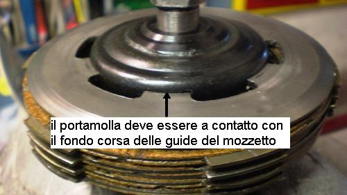

ho smontato la frizione è ho notato che il portamolla è storto,sicuramente hanno in precedenza smontato la frizione senza estrattore,infatti si notano i segni del cacciavite
ho provato un nuovo portamolla ma serrando il tutto non è a contatto con il mozzetto,come consigia denis,potrebbe essre storto?
come devo controllare ber bene le giuste tolleranze?

Inserito il - 22/12/2011 : 20:14:09  Mostra Profilo  Visita l'Homepage di poeta  Clicca per vedere l'indirizzo MSN di poeta Invia a poeta un Messaggio Privato
non mopntare la 7 dischi!!!! Sembra dal,le alette piegate una DRT... ma non avevi i dischi POLINI per campana in alluminio???
Togli due dischi a quella frizione e richiudi...

Inserito il - 22/12/2011 : 20:43:19  Mostra Profilo Invia a ale un Messaggio Privato
ciao poeta,non è la mia la fotografia è solo per capire meglio
