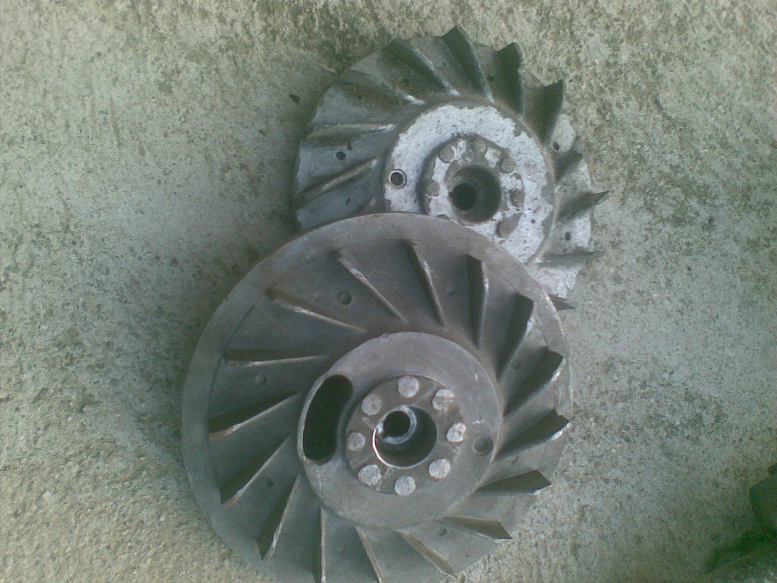

CIAO A TUTTI HO ACQUISTATO IL VOLANO DELLA SPECIAL IN ALLUMINIO DA 1,6KG CHE è IN FOTO
252,86 KB
SAPETE SE SI PUO' LUCIDARE...??? NON CHIEDO DI FARLO A SPECCHIO, MA BELLO LUCIDO SAREBBE STRAFICO...
QUALCUNO L'HA GIà FATTO...?????

rudy ha scritto:
Ti prego scrivi in minuscolo, qui il grossetto equivale ad urlare...rinomina la foto non si vede
scusate....
252,86 KB
ora si dovrebbe vedere.....

Il volano non va tirato a specchio e nemmeno verniciato.... Va pulito dall'ossido e il modo pù facile che io conosco per ottenere un buon risultato è quello di usare un liquido per pulizia metalli (ce ne sono a decine di diversi tipi)e una spazzola di metallo non troppo dura montata sul trapano. Levighi via l'ossido portando il volano al suo stato originario. Poi.... io per esempio per evitare di doverlo ripassare più spesso l'ho spruzzato con un leggerissimo strato di vernice opaca trasparente ! Questo passaggio verrà sicuramente contestato da qualcuno , ma se ne metti poco , nessuno si accorgerà di nulla e il tuo volano rimarrà sempre uguale ! Poi questo sta a te decidere se farlo oppure no ! Ripeto , non andrebbe fatto , ma il fine giustifica i mezzi !
Ah , importante la spazzola prendila morbida altrimenti rischi di rigarlo e cercane una che passi fra le alette !!

Ma non voglio pulirlo e basta...voglio farlo lucido.....che si NOTI...

Prendi un kit come questo al briko, trapano e... buon divertimento!!!

Fa schifo lucido che si noti !!!
Però i gusti son gusti e qui non discuto !!!
Allora puliscilo e vernicialo con vernice cromata !

portalo da un lucidatore di metalli, con 30 euro te lo fà bello...

Cavolo...!!! venisse come quel carter yamaha...sarebbe speciale davvero...
Cmq ragazzi mi confermate che è questo il modello in allumino da 1,6 kg..?
Ho appena pesato quello originale che avevo fin'ora.....2.2kg....si dovrebbe sentire la dfferenza...
Inserito il - 05/12/2011 : 22:16:37  Mostra Profilo  Visita l'Homepage di poeta  Clicca per vedere l'indirizzo MSN di poeta Invia a poeta un Messaggio Privato
anche parecchio.... sì è quello da 1,5.

la vedo molto dura per lucidare quei volani così malandati.....
la vernice cromata non rende sul poroso... sembrerà una verniciata come di alluminio dei cerchi d'auto...
se vuoi farti notare è meglio un bel giallo o un rosso o un fucsia...

E' arrivato...!!!
Ho provato con la spazzola e poi con la carta fine ma è una lungaaaaaaaa ma lungaaaaaaa operazione.....alla fine si vede anche poco....quindi lo lascio cosi che è già abbastanza pulito e lucente...!!!

ripeto il lucidatore te lo fà bello...
