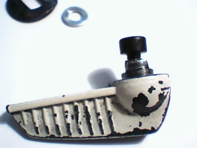

Anzitutto smontare il pezzo. Ho usato il trapano a colonna (bugia: supporto a colonna del Bennet con trapano B&D ), punta da 9, delicatamente, il minimo indispensabile per far saltare via la ranella (36) e la ranella piegata che fa da molla (35).
Ho fatto fatica a scalzare il 34, perché il perno, quando viene ribattuto, si allarga contro il foro sagomato bloccandosi saldamente. Muovendolo piano piano con la pinza, alla fine è uscito. Non dimentichiamo che il perno di alluminio.
Poi ho spianato un filino il perno, in modo da avere una base piana per appoggiare la punta del trapano.

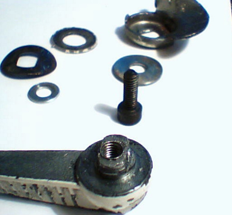

Sempre con la colonna , misurando bene i fine corsa per non sbucare dall'altra parte, ho fatto un foro con una punta del 2, poi l'ho ripassata con la 3.
Considerando il diametro del perno, al massimo la vite deve essere un MA4. Naturalmente non avevo la punta del 3,5 (necessaria per maschiare col 4) e quindi ho un po' ravanato dentro con la 3.
Maschiando su alluminio, ho lubrificato bene. Ho ottenuto un filetto di quasi 15 mm di profondità.
A questo punto, basta avvitare un prigioniero (o una vite più lunga che poi andrà decapitata e ridimensionata opportunamente), ben stretto e inchiodato con un bloccafiletti tosto.
Quando si rimonterà il pezzo, tutto il gruppo verrà fissato con un bel dado autobloccante.

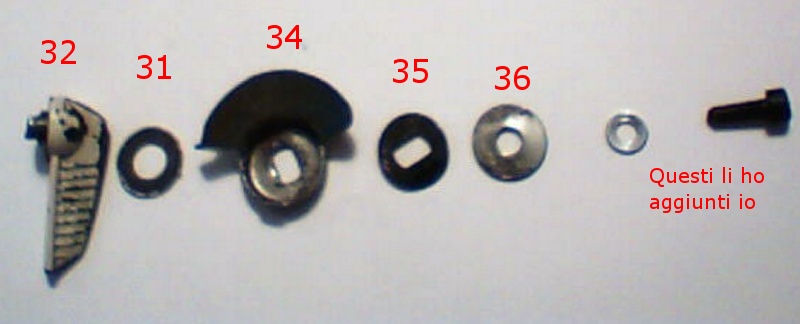

Ecco qua:
La sequenza dei pezzi:
Qui si vede bene il filetto:
La vite a brugola bene si adatta!
Ed ecco il pacchetto rimontato:
