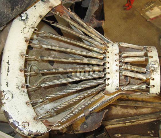

allora iniziamo dalla sella:

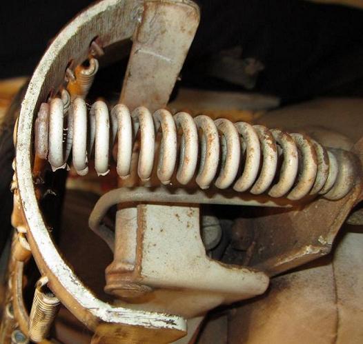

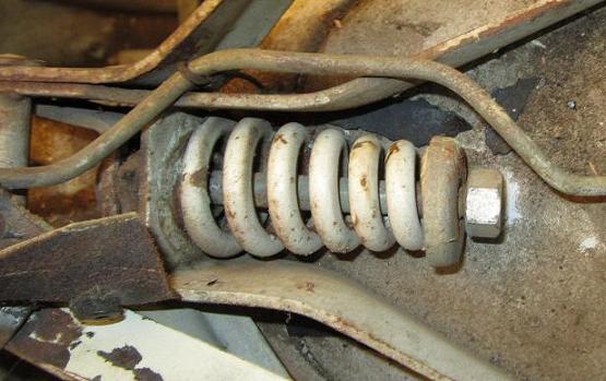

quello che non so è:
1ma foto: va verniciata per intero, oppure le molle devono restare zincate o altro?
2da e terza foto: stesso dilemma...vanno verniciate o devo cromare o altro?

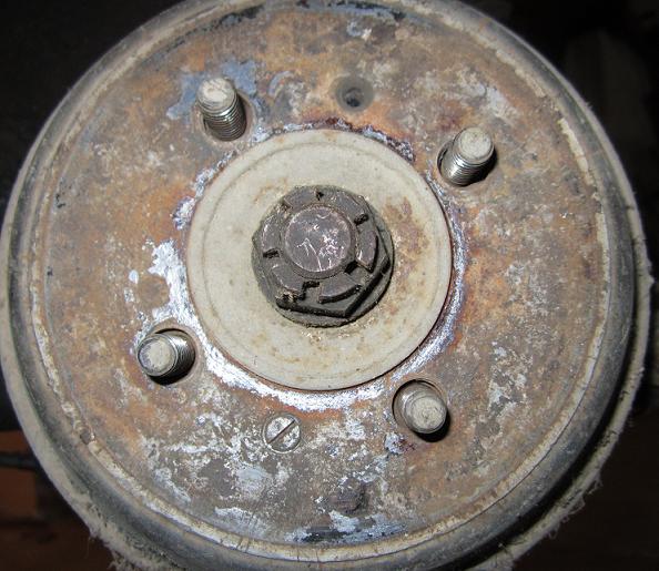

76,07 KB
68,17 KB

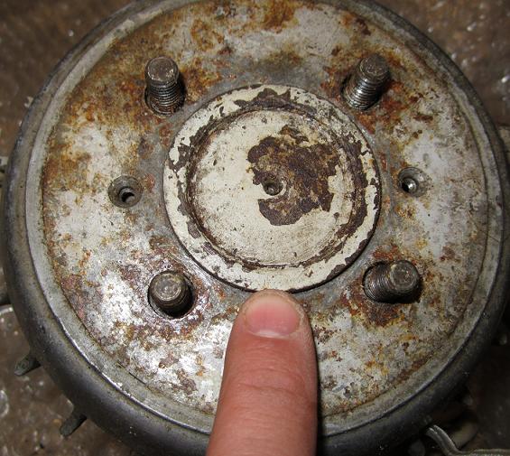

di queste altre 2 parti va verniciata solo la parte centrale quella indicata col dito, oppure tutto?

allora, le molle della sella sulla mia erano verniciate e così le ho rifatte, le molle della 2° foto era zincata quella della 3° foto invece era nera
nelle ultime 2 devi far verniciare solo la parte centrale, mentre il tamburo lo devi lasciare a ferro
la ruota di scorta non è di serie, puoi metterla dietro allo scudo o al posteriore a tuo piacimento, il supporto va in tinta con la vespa
curioso,cos'ì al primo lavaggio la ruggine inizia a lavorare? i mozzi vanno verniciati in tinta tranne ovviamente il bordo interno dove aderiscono i pattini dei freni.
Inserito il - 26/11/2011 : 15:55:57  Mostra Profilo Invia a n/a (ex wyatt) un Messaggio Privato
mi sa che ale parlava dei tamburi che sono in alluminio sono di alluminio
eleboronero
ele
Città: clerville
601 Messaggi
Inserito il - 26/11/2011 : 16:06:45  Mostra Profilo Invia a eleboronero un Messaggio Privato
azz. vl3 vero l'anteriore alettato vero. diciamo allora che il mio ragionamento vale solo per posteriore.

tamburi in grigio alluminio, le molle entrambe zincate così come i loro dadi, la leva aria zincata, il telaietto e le molle sottosella... di che colore erano? guardale.

Rieccomi. Allora i tamburi sono in grigio alluminio. Le molle e i relativi dadi sono stati verniciati con il colore della vespa (azz... ma dovevano essere zincate, vero?). Le molle e il telaietto sottosella anche loro tutte verniciate con lo stesso colore telaio.
