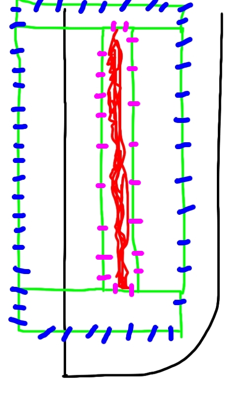

DOMANDA PER TUTTI, cosa fareste con le pedane che ha, le tengo così solamente cercando di fermare la ruggine o le faccio riverniciare?

prima di tutto la vespa è da lavare minuziosamente con sgrassatori non aggressivi come lo chante claire... una volta fatto questo possiamo passare alle pedane... io consiglio di togliere i listelli, pulire per bene con prodotti che eliminano anche la ruggine (anche il cif va bene, fa miracoli!), dopo di chè risciacquare tutto per bene per eliminare ogni residuo di detergenti vari... adesso i punti arrugginiti saranno stati portati a ferro per cui sarà necessario preservarli dalla ruggine... qua puoi usare uno stucco spray o un primer riempitivo facendo bene attenzione a non darne troppo sulla vernice buona... se vuoi, solo per questo passaggio, puoi isolare le parti a ferro e dare il prymer/stucco spray solamente su quelle.. stiamo parlando di un conservativo per cui io eviterei di usare stucco metallico...
dopo il prymer/stucco spray si passa al fondo...
come fondo antiruggine originale sulla tua vespa vespatecnica da' il grigio 8012M ma io non ci credo... tra 58 e 59 c'è stato il cambio di colore tra rosso 10055M e nocciola 3000M... se poi aggiungiamo anche alcuni particolari su cui è stato usato il fondo verde tenue non ne usciamo più fuori... secondo me sulla tua il fondo dovrebbe essere in parte nocciola e in parte verde ma purtroppo non ne sono siuro... la cosa migliore da fare è cercare qualche parte dove si possa ancora scovare il fondo e vedere di che colore è... serbatoio e vano serbatoio sono poco attendibili, al 90% lì il fondo è verde...
comunque, una volta scovato il colore del fondo lo fai replicare in un colorificio (i fondi max meyer sono delle porcate) e lo dai sulla pedana dove è necessario...
attenzione qua! per dare il fondo devi isolare le parti da riverniciare ma non in modo secco (con lo scotch tanto per intenderci)... devi fare in modo che anche intorno la vernice arrivi, in modo che si uniformi meglio... come si può fare? prendi un pezzo di cartone e dai una sagoma poco precisa della parte da verniciare... fissi per bene la sagoma solo nella parte esterna in modo che la pedana ancora buona non venga verniciata e il gioco è fatto...
so che mi sono capito solo io per cui ti illustro con un disegno fatto con paint
-i bordi neri sono la pedana
-la parte in rosso è la parte a ferro su cui dovrai passare fondo e vernice
-la parte verde è la maschera di cartone che utilizzerai...
-i segni in blu indicano dove dovrai fissarla...
-la parte viola invece NON va fissata, in quei punti niente scotch! in questa maniera il fondo e, successivamente, la vernice filtreranno un pochino non dandoti lo stacco netto tra verrnice vecchia e nuova!
143,94 KB
chiaramente, essendoci punti distanti da verniciare, potrai fare una sola maschera o anche suddividertela in più maschere... nel secondo caso però viene un lavoro più lungo...
una volta asciugato il fondo ci dovrai dare una carteggiata leggera... dopo di chè lo pulisci per bene e sarà pronto per essere verniciato... a quel punto potrai utilizzare di nuovo la tecnica della maschera e, se non è troppo paciugata, potrai tranquillamente usare la stessa sagoma di prima...
una volta asciugata anche la vernice (consiglio di darcene almeno 2-3 passate) potrai "divertirti" a lucidarla con la pasta abrasiva... dopo di ciò lucidi tutto con la cera e finalmente il lavoro è finito!

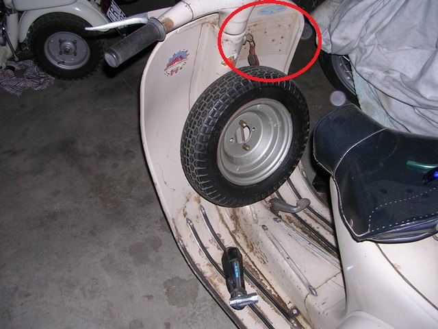

Inserito il - 09/12/2011 : 16:55:08  Mostra Profilo Invia a AndreaVSP un Messaggio Privato
Buonasera,
rieccomi con un nuovo problema per "adesivi" questa volta ho il problema con la targhetta del rodaggio che si trova nell'interno scudo, purtroppo la targhetta originale presente sulla Vespa si è verificata solamente "l'ombra" dell'originale ossia nè è rimasta solamente la colla sporca. metto foto:
115,67 KB
Io ricordo vagamente l'adesivo e come foto ho solamente questa, tuttavia ho provato a cercare in diversi siti (ebay, subito, vespadue ecc.) ma non riesco a trovare l'edesivo corretto per VNA, ricordo che sono scritte le 3 velocità per marcia in cui la 3a è 70 kmh se non sbaglio inoltre c'è riportato usare miscela al 5%.
Qualcuno di voi saprebbe indicarmi esattamente com'è l'adesivo ed eventualmente dove poterlo acquistare?
