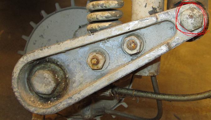

Grazie ragazzi per le risposte. Per alevespa50 ancora un consiglio:
 51,4 KB
la parte, naturalmente smontata, va verniciata e poi "tappata" nella Struzzo VL3T del '56? Il dado contrassegnato va verniciato?

Inserito il - 15/11/2011 : 17:02:40
si, il mozzo va verniciato, (così come la forcella) poi ci va sopra il suo coperchietto cromato. il dado evidenziato va zincato o quantomeno pulito, ma non verniciato, così come gli altri dadi ah dimenticavo, anche il tamburo (coperchio ganasce) non va verniciato ma va semplicemente tirato a ferro da zincare anche la molla |
