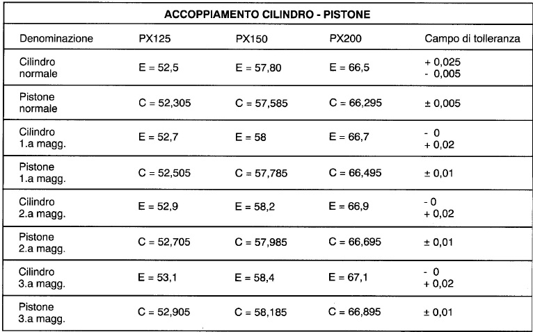

dipende da come lo si misura, un mio amico ad esempio usava il metro da muratore
comunque:
100,51 KB

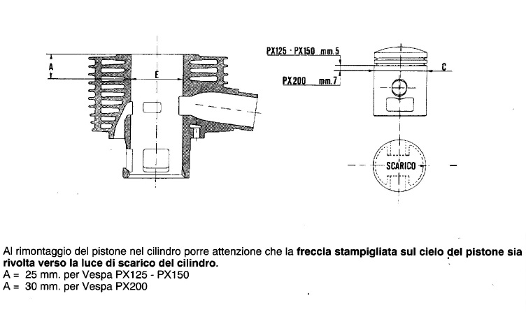

e per maggior chiarezza:
63,49 KB
e se dovesse servire vi posso dare anche i codici Piaggio originali
è parola di Corradino

Inserito il - 12/11/2011 : 16:41:53  Mostra Profilo Invia a robert16fj un Messaggio Privato
wow mimmo!!!!!bello schema!!
pinna
Città: torino
45 Messaggi
Inserito il - 12/11/2011 : 21:52:53  Mostra Profilo Invia a pinna un Messaggio Privato
piu' chiaro di cosi'
non potevo chiedere di meglio
"com.ho misurato col calibro"
