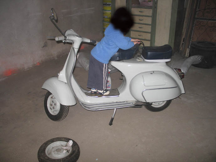

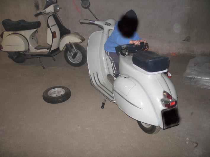

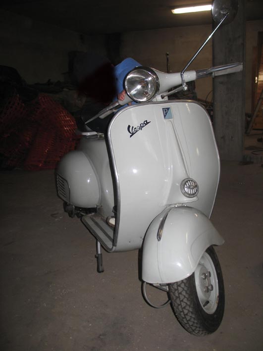

ciao vespisti...
mi è capitata per le mani questa signorina:
54,04 KB
57,6 KB
58 KB
67,12 KB
targa e libretto ok
volevo sapere una vostra opinione sulla vespa e sul prezzo
CHI VESPA MANGIA LE MELE...
...CHI APE MANGIA IL MIELE
Inserito il - 04/11/2011 : 20:46:36  Mostra Profilo Invia a n/a (ex wyatt) un Messaggio Privato
prezzo? devi vendere o acquistare?
è davvero molto bella ma colore e anno fanno presumere che si tratti di vnb5 e non di vnb4...
puoi fare la controprova... se ha 4 marce è vnb5, se ne ha 3 è vnb4...

Inserito il - 04/11/2011 : 20:59:40  Mostra Profilo Invia a n/a (ex wyatt) un Messaggio Privato
a vederla così non è male, però meglio sarebbe avere delle foto più dettagliate... il prezzo non è malvagio... prova a chiudere a 2500, secondo me può andare...
Inserito il - 04/11/2011 : 21:00:58  Mostra Profilo Invia a XXX VESPA XXX un Messaggio Privato
bella!
2500 affare..
ma secondo me quella è una vnb5t..
la vnb4t finisce la produzione nel 63..
ciao!

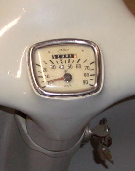

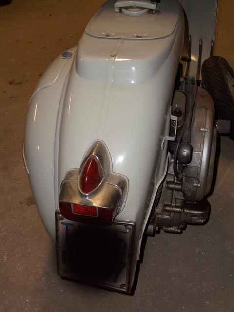

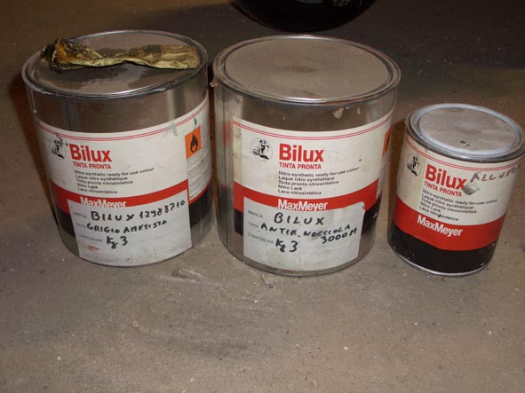

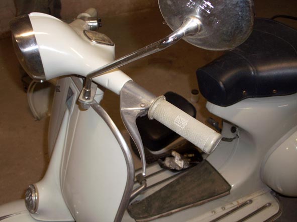

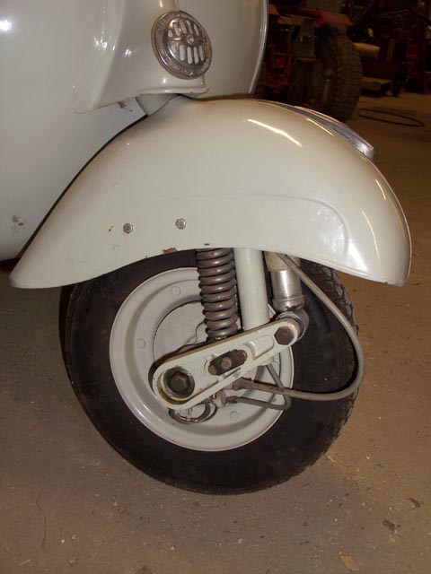

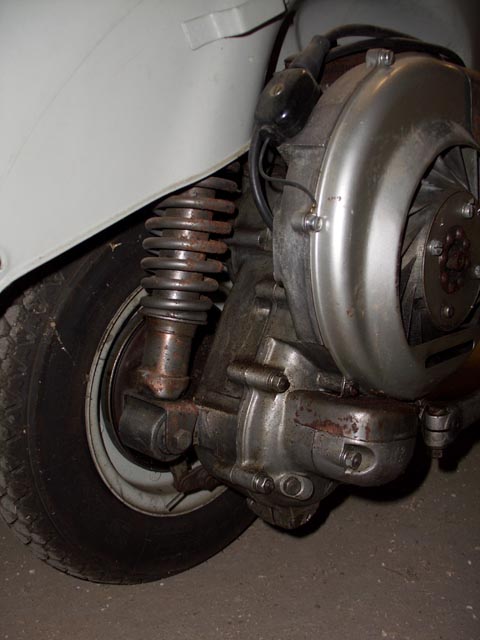

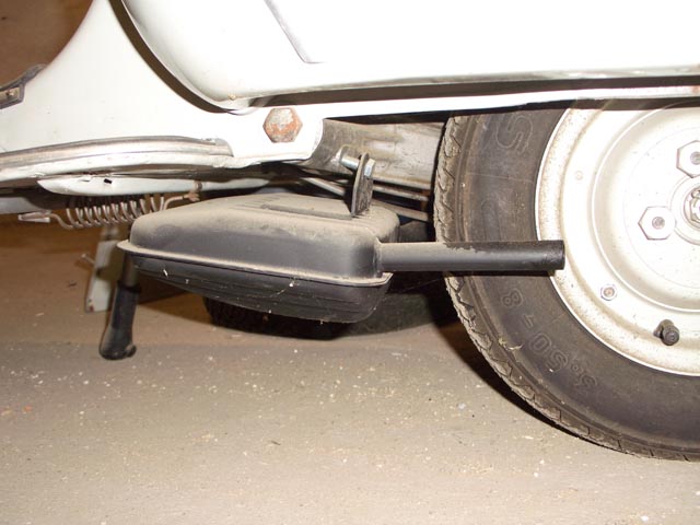

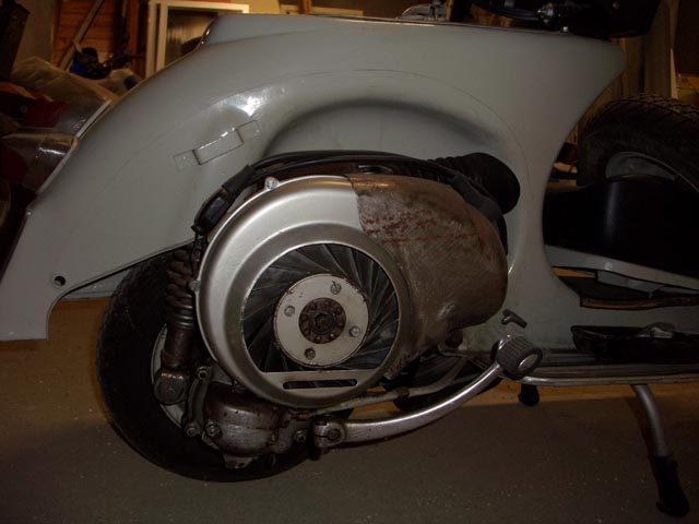

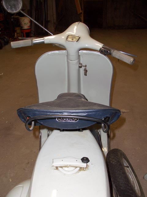

eccomi tornato dalle indagini col materiale per i vostri occhi esperti...
siate spietati
il mio dubbio più grande è che il colore sia il suo...
io ho notato:
selle non originali(mi da sopra il sellone lungo originale, ma da rifoderare)
marmitta non sua, a occhio una sito
cuffia cilindro originale ma rovinata (dovrebbe essere fosfattata o sbaglio?)
56,75 KB
56,79 KB
59,75 KB
30,22 KB
39,06 KB
68,53 KB
57,3 KB
56,62 KB
60,24 KB
68,13 KB
65,55 KB
55,44 KB
65,29 KB
61,4 KB

Inserito il - 09/11/2011 : 20:15:14  Mostra Profilo Invia a n/a (ex wyatt) un Messaggio Privato
è proprio una vnb5, che occhio
Gingio
amo la vespa
Prov.: Trento
Città: pergine
388 Messaggi
Inserito il - 09/11/2011 : 20:19:36  Mostra Profilo Invia a Gingio un Messaggio Privato
sei un falco... com'è la situazione in Liguria?
Inserito il - 09/11/2011 : 20:30:58  Mostra Profilo  Visita l'Homepage di poeta  Clicca per vedere l'indirizzo MSN di poeta Invia a poeta un Messaggio Privato
Vnb5 da RIVEDER PER BENE VALE 2300--- A DIRE POCO... suo prezzo 2500... targa e doc pronti passaggio, fai visura se radiata digli che è radiata ed offri 2300... se pronta passaggio chiedi la sua sella corta e chiudila a 2500... non è nè bella nè brutta, ma verrà bene... con un pò di lavoro e qualche zincatura...e ritocco.
MOLTO IMPORTANTE è CHE VADA IN MOTO e giri bene però...
altrimenti rischi di dover rifare il motore... ma 7 su 10 lo hanno da rifare dopo 50 anni... è normale.

Inserito il - 09/11/2011 : 20:49:51  Mostra Profilo Invia a Gingio un Messaggio Privato
il motore è stato revisionato 5 anni fà, parastrappi compreso...
domani lo sento e vedo come concludere
grazie per le opinioni

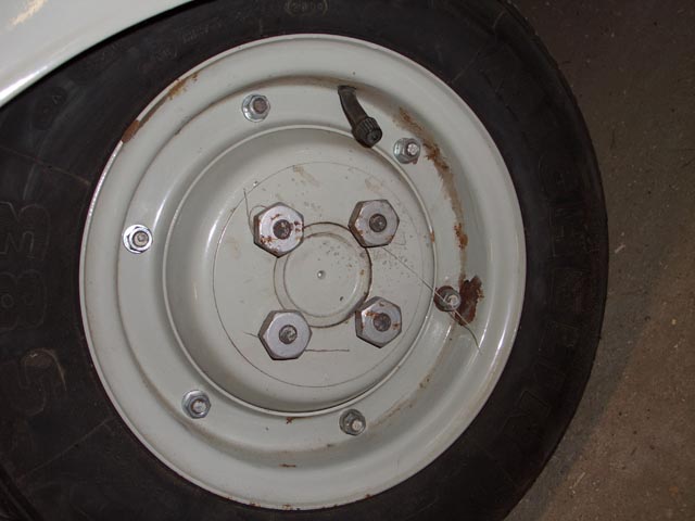

Inserito il - 09/11/2011 : 21:00:08  Mostra Profilo Invia a sanrem un Messaggio Privato
Quello che a me sembra piuttosto strano è il fatto che se è stata restaurata da poco , come mai ha già tutta quella ruggine ???
Comunque anche 2500 è ancora un buon prezzo !!
Gingio
amo la vespa
Prov.: Trento
Città: pergine
388 Messaggi
Inserito il - 09/11/2011 : 21:22:53  Mostra Profilo Invia a Gingio un Messaggio Privato
ciao tetesco,
ho detto una cavolata, la vespa è stata restaurata nel 2002/2003 perciò anche il motore...
dopo il restauro ha girato pochissimo e poi ferma in cantina, su questo sono sicuro perchè conosco il proprietario, per i tempi della ruggine non saprei, probabilmente il posto umido...
è stata anche sabbiata...
qualcuno dice: ...c'è un solo modo di fare le cose....
altrimenti si vedono i risultati

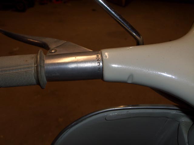

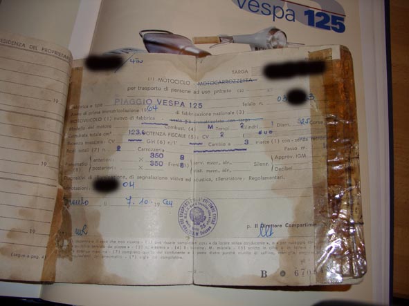

Inserito il - 10/11/2011 : 16:31:58  Mostra Profilo Invia a bocia un Messaggio Privato
Però dal libretto si evince che ha TRE marce, Quindi non si tratta di una VNB5, ma di una VNB4
