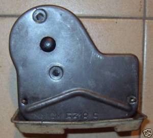

ma il carburatore per et3 e primavera è identico?
so che è un 19-19, ma la scatola filtro è identica?
è per caso quella in metallo color oro con codice di omologazione?
oppure questo nella foto di cui sotto?
11,5 KB
grazie.
Inserito il - 02/11/2011 : 21:27:15  Mostra Profilo Invia a djgonz un Messaggio Privato
Si i carburatori della primavera e dell'ET3 sono uguali, il filtro è quello della foto.
L'unica cosa che cambia è che la primavera ha il getto massimo da 74, l'ET3 da 76.

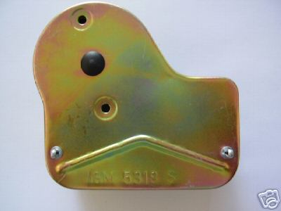

quindi il filtro si differenzia tra et3 e primavera?
quello primavera è nero e quello et3 e color dorato giusto?
(tipo questo sotto)

Inserito il - 03/11/2011 : 09:18:16  Mostra Profilo Invia a jonny un Messaggio Privato
quello dorato mi pare che lo montasse solo la primavera, col il getto da 74!!
l' et3 invece montava il filtro come quello in foto con il getto max da 76!!
ripeto mi pare fosse così!!!

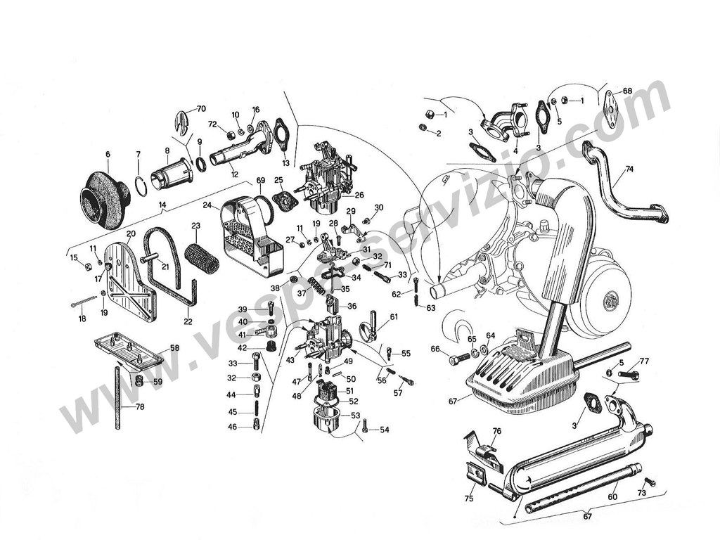

p.s:questi sono gli spaccati e questo gocciolatoio non mi sembre di vederlo.. a meno che sia il num 58???
345,64 KB
altra cosa..allora quello della prima foto di colore nero è della et3?perchè in molti restauri di et3 e primavera la scatola filtro effettivamente l'ho solo vista dorata..
fatemi sapere.
e grazie ancora a tutti voi!
Inserito il - 03/11/2011 : 14:05:56  Mostra Profilo Invia a Steck81 un Messaggio Privato
ET3 dorato primavera brunito(è solo una questione di tempi in cui venne prodotto ma son identici nella forma, ma quello cromato difficilmente arruginisce)
gocciolatoio Numero 58 sugli spaccati

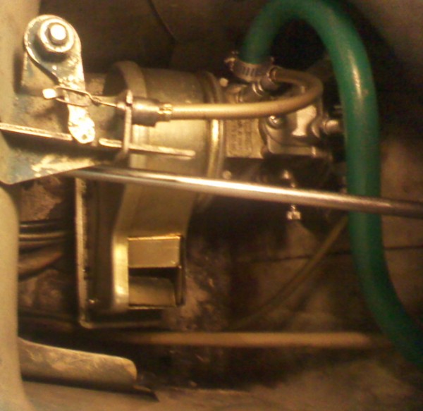

Inserito il - 03/11/2011 : 15:55:41  Mostra Profilo Invia a et3jeans1976 un Messaggio Privato
ragazzi ragazzi... dipende sempre dall'anno
come tutti sanno il mio ET3 jeans è una prima serie di ET3 e cos'ha?
filtro dorato e gocciolatoio.

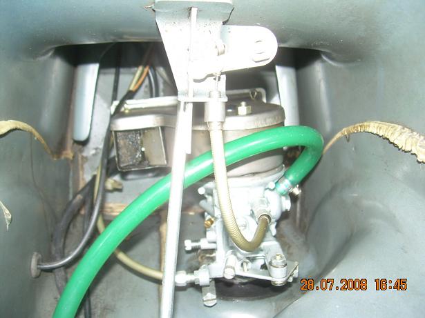

Inserito il - 03/11/2011 : 18:46:09  Mostra Profilo Invia a desib un Messaggio Privato
Questo è il mio.
Primavera del 1973 immatr. 1974 s/n 0759xx.
Oro e vaschetta (58) con raccordo (59) e cannettina (78) che scarica sotto pedana.
