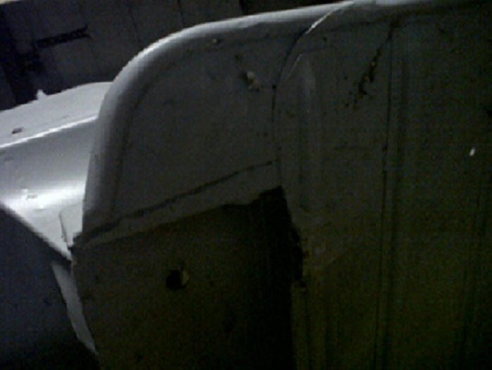

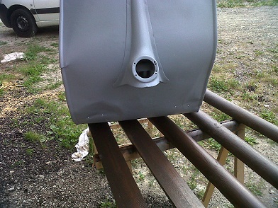

Inserito il - 21/10/2011 : 11:16:01  Mostra Profilo Invia a MARCOROSSI un Messaggio Privato
QUI VEDETE LA PARTE INF E SUP DELLO SCUDO SONO MOLTO ROVINATE.
71,84 KB
QUI SI VEDE CHE DOVE FINISCONO LE PEDANE INIZIA UN ALTRO PEZZO COME PER ALLUNGARLE LE PEDAN ECH EHO TROVATO IN COMMERCIO NN HANNO QUESTO PEZZO IN PIU'.

non c'e' nulla di strano. nel modello chiamato '51 le pedane sono cos'ì, uguali ai modelli precedenti con il cambio a bacchetta, per allungare il pezzo terminale saldavano 2 prolunghe e questo vale per i prefissi v30/31/32 mentre nel v33 le pedane sono realizzate in un unico stampo con la lunghezze corretta cosa che si portera' avanti fino al modello 1955.

QUALCUNO DI VOI HA MAI VISTO LE PEDANE DI RICAMBIO IN VENDITA CON IL PEZZO DIETRO SALDATO IN PIU? PERCHE TUTTE LE PEDANE CH EHO VISTO SONO TUTTO UN PEZZO E NN SI VEDE LO STACCO CON LE PROLUNGHE.

ma,e' cos'ì messa male la pedana? in ogni caso dissaldi questi e li metti sulla pedana nuova....non vedo quale sia la difficoltà.
