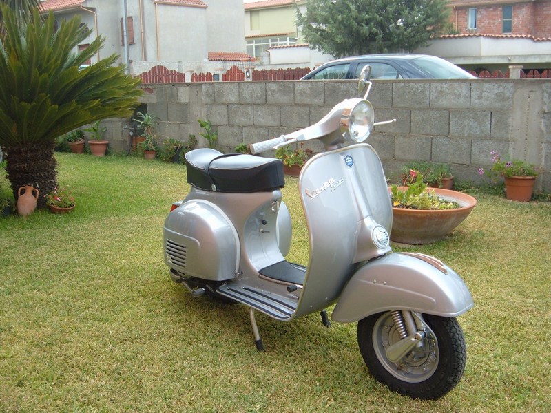

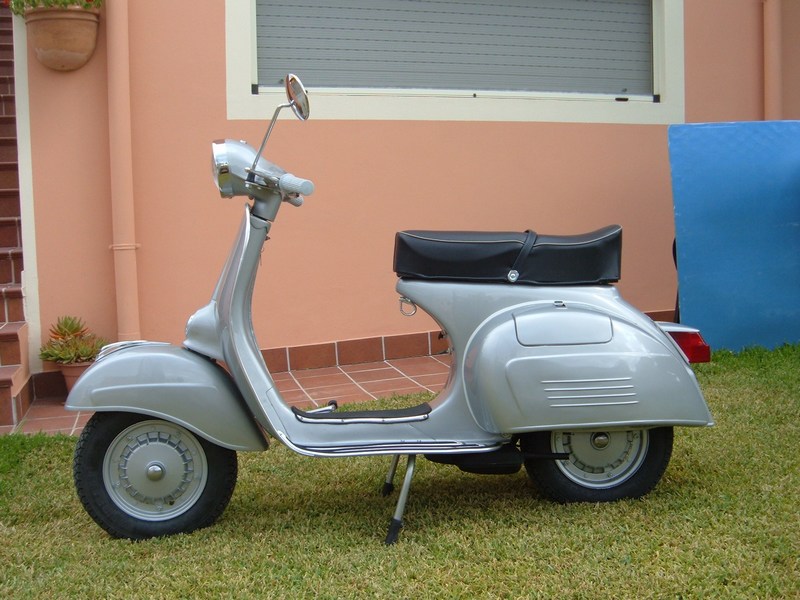

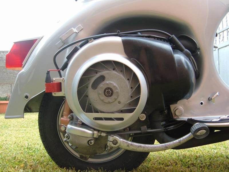

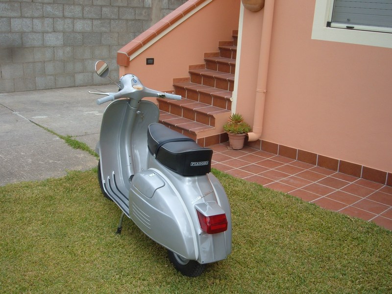

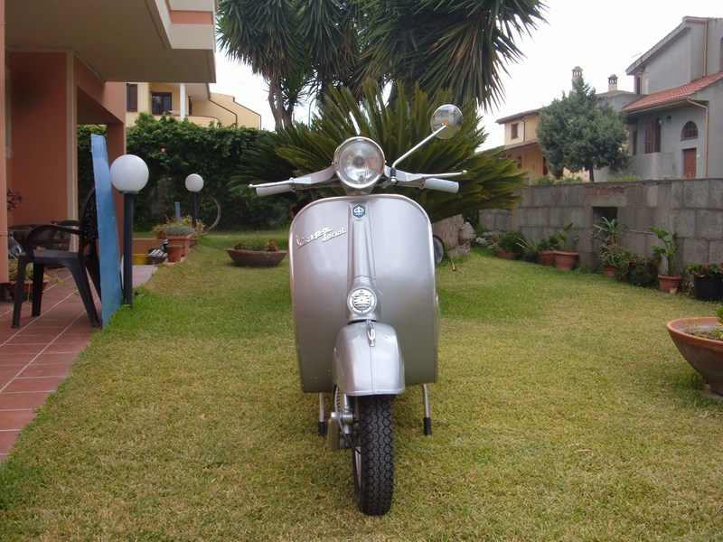

Ciao ragazzi, in quest'anno di assenza dal forum non pensate che me ne sia rimasto con le mani in mano. Ho recuperato una Sprint Veloce del 1971 che dopo un lungo e faticoso restauro è diventata così:

Che ve ne pare?

Inserito il - 19/10/2011 : 21:14:16  Mostra Profilo Invia a sanrem un Messaggio Privato
L'hai appena rifatta e ha giàa una ammaccatura sotto il faro posteriore ???
Molto bella !!!
Inserito il - 19/10/2011 : 21:31:40  Mostra Profilo Invia a djgonz un Messaggio Privato
Molto bella !!!
Grazie. Ti assicuro che non ha nessuna ammaccatura, forse è l'effetto della foto. E poi sarebbe il colmo visto che faccio il carrozziere

Inserito il - 19/10/2011 : 21:44:41  Mostra Profilo  Visita l'Homepage di poeta  Clicca per vedere l'indirizzo MSN di poeta Invia a poeta un Messaggio Privato
uno dei gommini del filo rosso dalla bobina alla scatola BT è sbagliato...
i cavi marce entrambe grigi chiari mancano della fodera nera termoindurente di accoppiamento sulla parte inferiore, il fermo guida di lamiera và chiuso meglio, i cavi sembra tocchino sulla marma...
manca il seeger sul volano per l'autoestrazione,
la fascetta che unisce i cavi treccia e AT sul motore è orrida, in origine aveva un tubolare nero che si replica facilmente con una guaina termoindurente di giusto diametro.. tubolare di 3,5 cm di lunghezza posizionato esattamente dove hai ora la fascetta ed infilato su entrambe i cavi ovviamente...
verniciatura sembra in monostrato bi componente.... di finitura eccellente, ma sui numeri telaio di certo non hai la cartella in grigio chiaro....
sella gomme e plastiche eccellenti, di pregio la forcella ben restaurata.
VESPA STUPENDA.
Inserito il - 19/10/2011 : 21:59:28  Mostra Profilo Invia a djgonz un Messaggio Privato
VESPA STUPENDA.
Negativo, doppio strato bicomponente
Per tutti gli altri dettagli ti ringrazio di avermeli fatti notare, li sistemerò sicuramente
