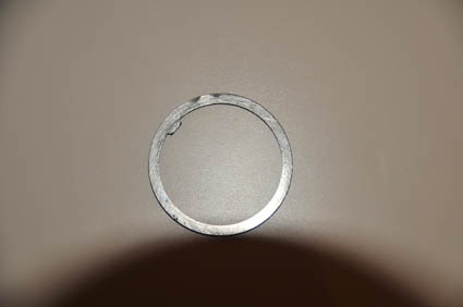

Ora ho ripreso i lavori (post: restauro p200e), ho trovato lo spessore del cambio (in foto) sul banco:
22,45 KB
ho il dubbio di averlo messo in fase di montaggio
magari l'ho sostituito, ma dopo tre anni sinceramente non ricordo
C'è un metoto per verificare (tipo qualche gioco del perno) senza dover riaprire?

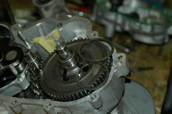

a consolarmi ho questa foto di una fase della chiusura, ma non basta. il dubbio rimane
52,86 KB

Behh.. da chiuso puoi misurare ben poco...
si potrebbe sentire ad orecchio se tutte le marce entran bene.. e certamente vedere che anche il perno sia preciso... uno scatto un innesto..

se l'avessi dimenticato ci sarebbe s0lo un problema si di "tenuta" delle marce dato dalla mancanza di spessore o potrebbe andare anche fuori asse?
più guardo la foto e più mi convinco che l'ho messo...
sarei veramente pirla
GRAZIE DELL'AIUTO

se sono 3 anni che la usi e le marce ancora non scappano e si innestano bene sicuramente lo hai messo se no dopo pochi km la crociera sarebbe passata a miglior vita.. dormi tranquillo

magari!!
la vespa è da quasi tre anni che è smontata, il motore l'ho assemblato ma non l'ho provato
ora stò finendo il restauro, ma quasi quasi riapro tutto già che ho il motore smontato
chiedevo a voi esperti se c'era magari qualche trucchetto per verificare sta cosa

se non hai quello spessore che è di circa 2-3 mm se muovi il motore a destra e sinistra dovresti sentire le marce che battono tra loro, ma io non mi fiderei, tieni conto che se hai il motore sul banco lo apri in mezz'ora, controlli e chiudi, guarnizione nuova e via almeno non ti crei paranoie!!
