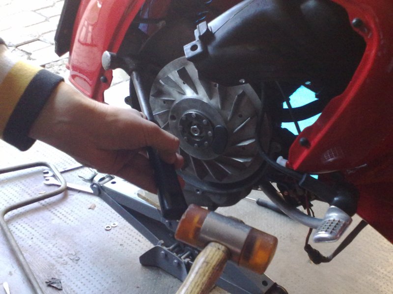

Avevate ragione! Era il paraolio lato volano! Lo spinto 3-4mm più in dentro! Adesso va bene
Vi mostro il metodo "dei 2 martelli" per estrarre il volano!
E' poco ortodosso ma funziona
Vi posto la foto solo adesso
